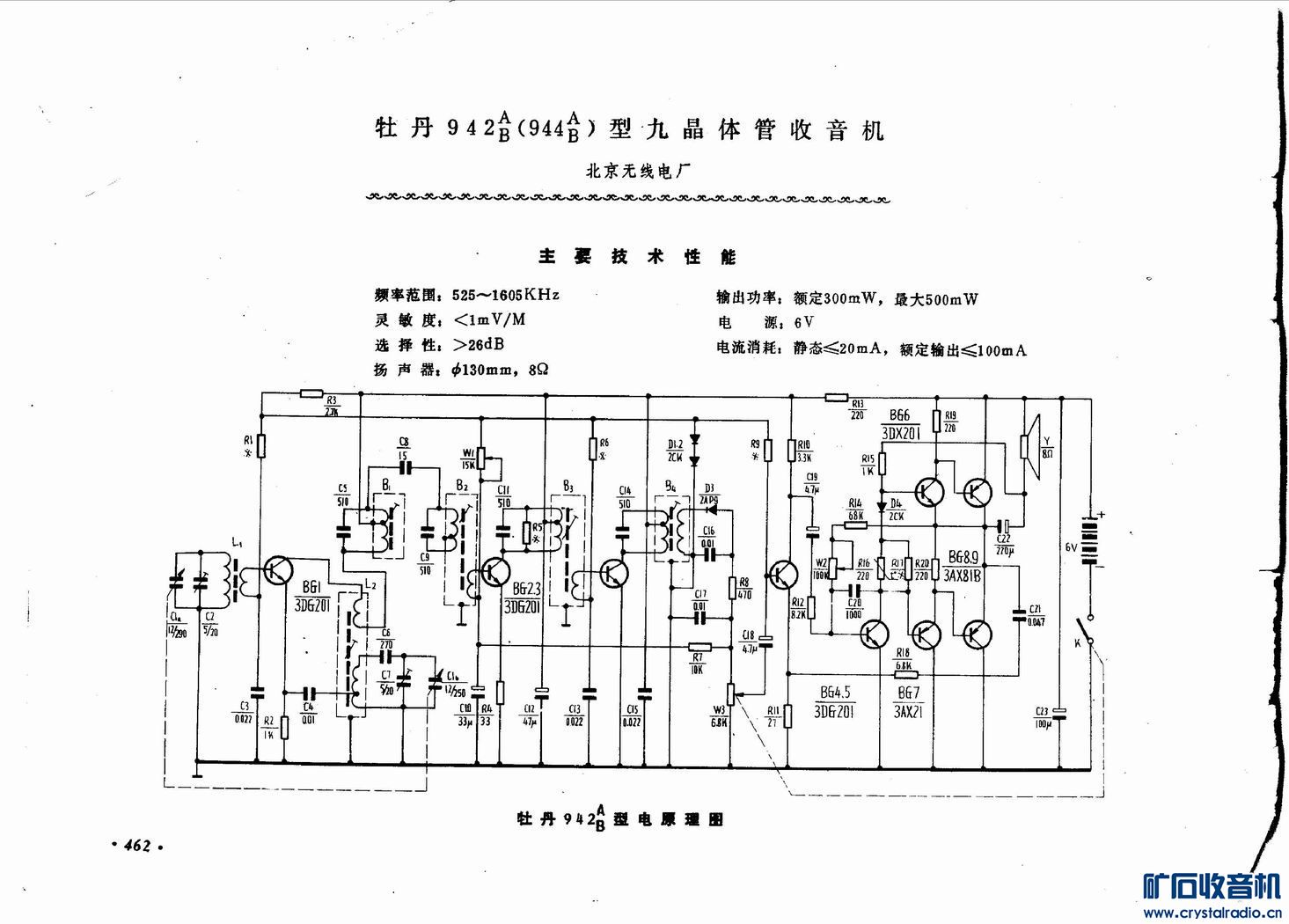

请教这是什么型号的机芯

牡丹942/944

这个收音功放好像是直接OTL。

牡丹942收音机
发表于 2018-9-29 22:50:35 | 显示全部楼层
薄膜可变电容,全锗管,是牡丹942。曾获1976年全国收音机评比四级便携式第一名。楼主的这个磁棒不完整,应该是18厘米厂,线圈分四段绕制
发表于 2018-9-29 22:53:13 | 显示全部楼层

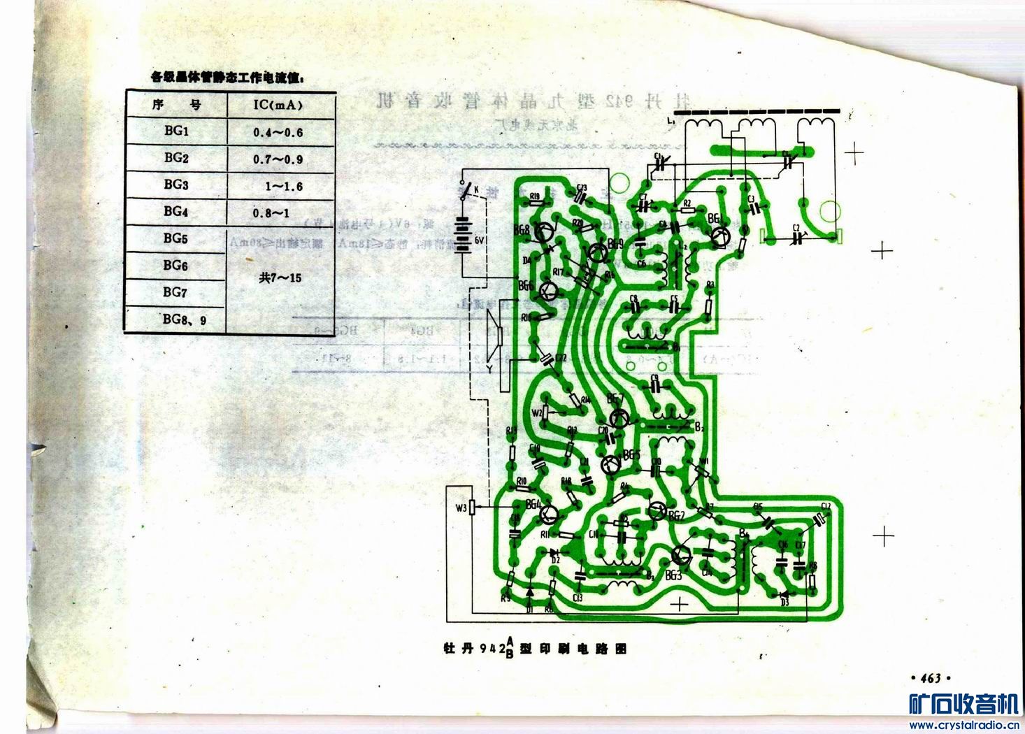

另外还有采用空气联、前硅后锗、一中放双调谐的牡丹942A,比牡丹942更好。电路图如下:

这种牡丹牌收音机音质不错(功放采用OTL电路),七十年代末比较流行。
