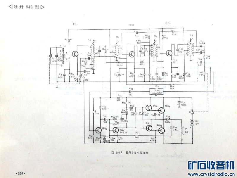

942机器声音失真,记得自己有土找了半天,没有找到,特来请朋友门帮忙了 先谢谢了

谢谢,今天老乡版主值班? 这个是A型,正在参考研究中。谢谢

谢谢 谢谢。这个机器小音量失真,正在研究中,有图就方便多了
 楼主| 发表于 2015-4-7 14:53:27 |
     故障修复,由于失真随着音量的增大有所改善,判断故障在低部分,巡视100K可偏流可调电阻,表面氧化,并联50K左右电阻。声音明显好转。拆下测量静短电阻为无穷大。换上同值可调电阻,关到最小音量,调试可变电阻的整机电流在10MA左右,开足音量,收听电台广播,整机动态电流最大达到120MA,声音洪亮 不再失真。
