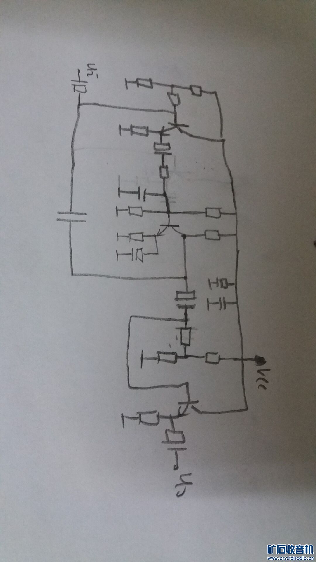

关于共射放大电路,我又过来请教了

图2不是常规的低通滤波器结构,图3是两阶级联滤波器,当然可以,图3的C1相当于放大了N倍的电容,N是放大电 ...
对,第2张改成共集,通带平坦,效果还是可以

要想效果好,有个前提,通用地讲,滤波电路的频率特性是建立在信号源内阻为0,最少也是可以相对忽略不计的 ...
轨到轨运放先不考虑,想先弄明白这个电路。您的意思是前面应该加一级共集放大电路(射极跟随器)?然后这一级放大电路再加反馈?我感觉没必要在共集放大电路加反馈,因为它不放大电压
让发射极直接接地?那它应该依旧不能好好地工作,C2的存在依旧会影响低频效果

反馈回来的也是低通,不是高通,曲线不好看而已
您怎么知道的曲线不好?有什么窍门?一个低通滤波器一个反馈的是高频,按您的意思应该可以正常工作,但我分析的是C2会影响效果
改成共集然后输出并电容吧?

一阶RC衰减是6db倍程;用三阶Rc,多简单,衰减18db倍程。
后面加射随器提高负载效果。
这样反馈有专门计算方法;搞不好效果不行。
你可以模拟下试试。

您怎么知道的曲线不好?有什么窍门?一个低通滤波器一个反馈的是高频,按您的意思应该可以正常工作,但我 ...
仿真一下,这种的低频线性电路仿真很方便

改成共集然后输出并电容吧?
给个实际电路和仿真结果吧
说明一下,前级输出是直接耦合到有源低通,本身带直流分量(1v),给三极管基极提供偏置,如果输入是交流信号,基极需另外加偏置电阻
仿真我加了个1v直流电源
当然电容取值不同,通带有可能上翘下压,没图里平坦, 2个电容的影响,取不同数值仿真一下很直观

要想分立带通滤波器达到效果,级前和级后必须安插射随器,不然免谈

你先去看看跟随器做的低通滤波器,那个不是发射极接地

楼主你好!根据你给出的电源电压数值和相关的R,C数值,猜测你是要做低音炮的前置带通滤波电路,不知道是否有出入?3.7V的电源电压应该是锂电池供电。在共发射极电路的情况下输出端的信号峰峰值理想情况下大约在±1V左右。按照你电路的配置输入端一阶RC滤波,输出端电容反馈低通有源滤波,这两者的叠加效果理想情况下会达到每10倍频程40db的衰减量。由于具体的电路各项参数的影响实际达不到理想性能。具体到你的“成功的方案”,晶体管是共发射极电路,目的是为了得到较高的增益,但是输入端R1,R2和管子的输入电阻是串联的关系,具体到你的电路发射极电阻有电容旁路,所以输入电阻不会很大,加上R1,R2的串联压降,输入端的信号损失太大、可以插入一级射极跟随器改善这个情况。以上是个人建议,仅供参考。

楼主你好!根据你给出的电源电压数值和相关的R,C数值,猜测你是要做低音炮的前置带通滤波电路,不知道是否 ...
是这样吗?
谢谢,我按照您的意见又画了一张图,烦请您去斧正

不知道为什么不显示图片?但是链接可以打开显示图片。大概给你说一下思路,按照你电源电压3.7V ,假设管子的放大倍数大于100.Re1取1k,Re2取100欧,Rc2取470欧,Rb1应该在200k以上,解决了输入电阻小的问题。电路的电压放大倍数约等于Rf除于Re1的值。图中的滤波网络R1,C1和C2的值你可以根据你的需要进行配置就可以了。仅供参考,有问题再讨论。
