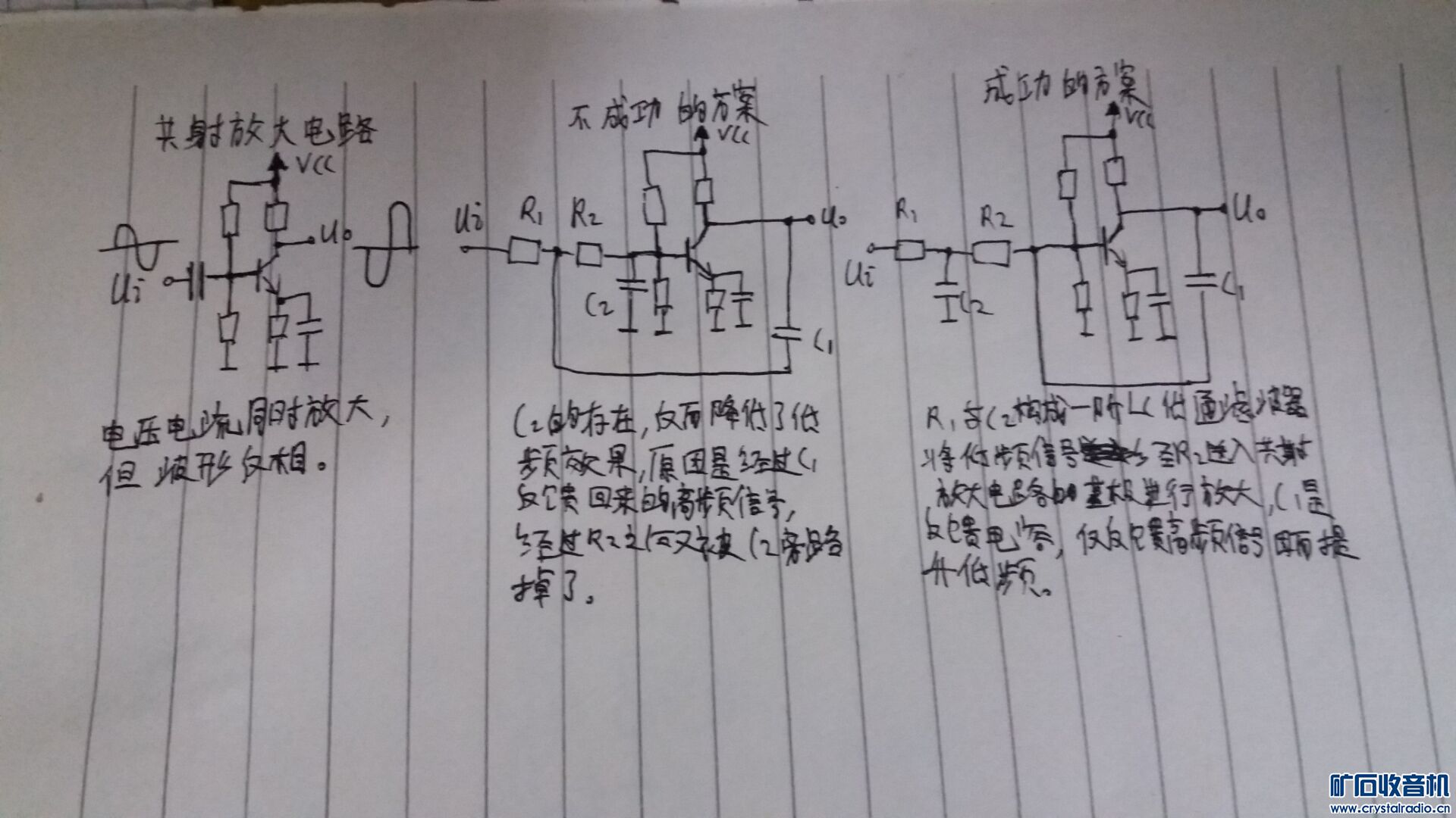

在家用低音炮中往往用运算放大器接成低通滤波器的形式,但是在便携小音箱中这样搞完全不现实,因为供电电压太低了,所以我产生了一种用共射放大电路搭建低电压低通滤波器的思路,刚刚画了两种不同的图并且否认了一个,下面是我的思路不知道这样理解对不对,有高人愿意帮我看看吗?

有低压轨到轨运放,2.5v, 2.7v单电源都可以工作
另外你说的不成功的方案其实有实际电路使用的,第二张图,C1作为反馈支路,是电压并联负反馈,别管C2的影响, C1的作用是使进入三极管的输入电流减少(交流信号),从而减少输出,这就是负反馈的意义, 由于电容容抗随频率升高而降低,所以高频负反馈更大,输出衰减更大

 楼主| 发表于 2018-9-28 23:05:46 | 显示全部楼层
另外你说的不成功的方案其实有实际电路使用的,第二张图 ...
您似乎只讨论了C1,但是为了让效果更好一些我还是比较喜欢旁路+负反馈。
刚才简单试了一下发现第一种方案确实不可行

好吧,电压电压3.7伏,R1=R2=10K。C1=224,C2=104
发表于 2018-9-29 07:29:14 | 显示全部楼层
在中间的所谓不成功的方案,实际上是一个通过输入端接入低通滤波器再从输出端反馈信号的有源高通滤波器。所以输出的必然是较高频率的信号。

 楼主| 发表于 2018-9-29 07:34:49 | 显示全部楼层
longshort 发表于 2018-9-29 07:29
在中间的所谓不成功的方案,实际上是一个通过输入端接入低通滤波器再从输出端反馈信号的有源高通滤波器。所 ...
谢谢!看来它真的不行

你可以以此为切入点,参考一些有源滤波器的设计,将它再变形为低通有源滤波器,这样你就多了一个设计手段,岂不更妙?
发表于 2018-9-29 09:43:34 | 显示全部楼层
图2不是常规的低通滤波器结构,图3是两阶级联滤波器,当然可以,图3的C1相当于放大了N倍的电容,N是放大电路的放大倍数,只要将C1增大至N倍,然后接地效果一样的,至于图2,你改成跟随器,才是标准的低通滤波器
反馈回来的也是低通,不是高通,曲线不好看而已
