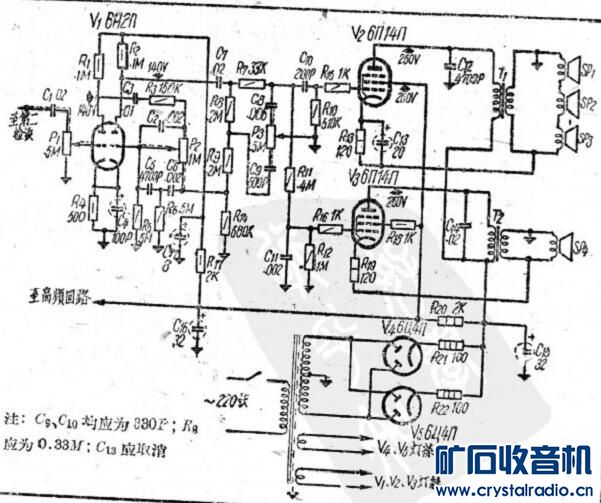

60年代物品匮乏,可是北京的牡丹911收音机却用了两只6z4整流是不是设计师脑袋出问题了。
发表于 2018-9-27 15:32:57 | 显示全部楼层
还要注意图上6Z4并联的标准接法,这些细节是有道理的。
现在很多用6Z4并联时,都是两个阳极一连接就上阵了,错矣!
