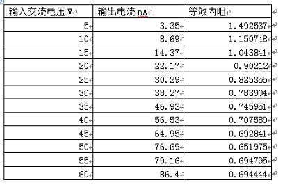

测试2:
如果在屏极和阴极之间加上直流的正电压,测试出如下表格:
我把两个屏极都测试了,可以看到两个屏极有些许不对称。我想这可能是制造工艺的问题。
再看手册中给出的数据:
可以看到:
1、我测绘出来的图像和手册中的是差不多的(手里没有更大的直流电源,因此没有做更大的测试)。譬如20V的屏极电压的时候,屏流接近60mA。这两者是基本一致的。
2、等效的内阻,随着屏压的升高而减小。整个成非线性分布,据说遵守3/2的定律。

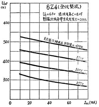

测试3:
为什么做测试3,因为上面这个图是给屏极加的直流电压,而实际上6Z4一般是做整流,加的是交流电压。
二极管在直流和交流状态下是完全不一样的东西。
下图是手册中给出的另一张图:这张图就是在整流状态下的特性。
差异的地方:
我们根据直流伏安特性图可知,60mA的时候等效的内阻是0.35k,也就是说在管子屏极到阴极的压降是60*0.35=21V直流。
再看看上面这张图,假设交流输入是300V,那么空载的时候是300*1.41=424V,考虑到电源内阻就算410V吧。而电流到了60mA的时候电压下降到了350,整整下降了60V。这么算下来60V/60mA=1K,此时居然有1K的电阻,而直流的时候是0.35k的电阻,这差的可不是一点半点。
所以说还要再测试一次交流输入和输出的图。
按说应该固定一个输入的交流电压值,譬如300V。然后改变负载来改变电流值,这样测绘出来的图才能和上面的比较。但我没有那么大功率的可变的负载,我做的是负载100欧电阻+10uF电容滤波。然后改变输入的交流电压来改变电流。
这样测出来的和上面的也对不上,实际也没多大意义,但是定性分析还是有用的。
对比直流的伏安特性图,可以看到,6Z4工作在整流状态下,内阻要大得多。同样也发热的厉害。而工作在直流的缓冲(暂且这么叫吧)状态下,内阻要小得多。
因此,如果6Z4只做缓冲的话,两个屏极并起来,那么150mA的电流,我想是承受的起的。因为直流供进去的时候,它的内阻是比较小的,也就是发热比较小的,而决定是否超负荷主要是看屏极功耗。甚至很有可能会超过150mA都不会有问题。

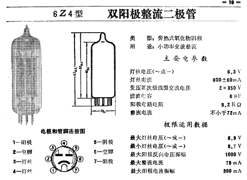

 楼主| 发表于 2018-9-27 08:43:08 | 显示全部楼层
zhke 发表于 2018-9-27 06:37
"手册上写的是  “最大整流电流 75mA“没写是全波的还是半波的。"
你把手册照张图看看~
图在这里了。
发表于 2018-9-26 22:05:43 | 显示全部楼层
ssffzz1 发表于 2018-9-26 21:39
那个应该说的是一个屏极的电流75mA,而我说的是两个屏极并起来。
全波整流怎么可能只用一个屏,75mA就是两个屏一起的整流电流
回复 支持 0 反对 1

发表于 2018-9-27 06:37:40 | 显示全部楼层
没写是全波的还是半波的。
你把手册照张图看看~
绝对的有说是全波整流!
发表于 2018-9-27 09:16:11 来自手机 | 显示全部楼层
ssffzz1 发表于 2018-9-27 08:43
图在这里了。
用途~~~没看到?
