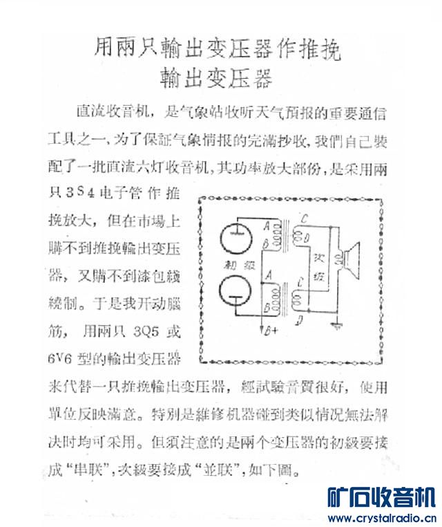

请教各位仁兄:这个甲类功放电路,是否成立?有没有朋友这样做过?

晶体管输出阻抗很高,使频响的低频变弱。如果需要低频更好,那么就需要折中:降低等效到初级的负载阻抗,用来换取好的低频,代价就是功率减半!
如果低频本来也能满意的话,则不需要这样做。

二十七 发表于 2018-10-2 19:26
俩有极性电容串联成无极性电容,都能申请专利。
如果今天有人去申请这么一个专利并成功,那么我认为申请人一定是疯子,授予人必定是傻子。
对了,你44楼说的的经过仿真发现偶次谐波降低我认为跟用二个单端输出变压器没任何关系,用一个推挽变压器仿真也是一样的结果。这个偶次谐波降低只是推挽放大器本身的特性。
 楼主| 发表于 2018-10-2 21:34:48 | 显示全部楼层
对了,你44 ...
是的,看来是推挽的内在因素。
单端有偶次谐波音染,本来还期待能保留住,结果双牛一减都抵消掉了,----- 既然这样还不如用单推挽牛,对称性还好一些。
这个电路现在看来有两个接法:
1、用单推挽牛;
2、在差分的两个臂中的一臂上用单端牛,另一臂空闲,----- 只是用空闲臂的电流储备,期望能提高输出的动态;
都是常规的电路,而且简单。不过在这个过程中我学习到很多东西,其中一个很深的感触就是 ---- 变压器很复杂 ---- 甚至觉得这几个简单的晶体管,就是个变压器伺服电路。
