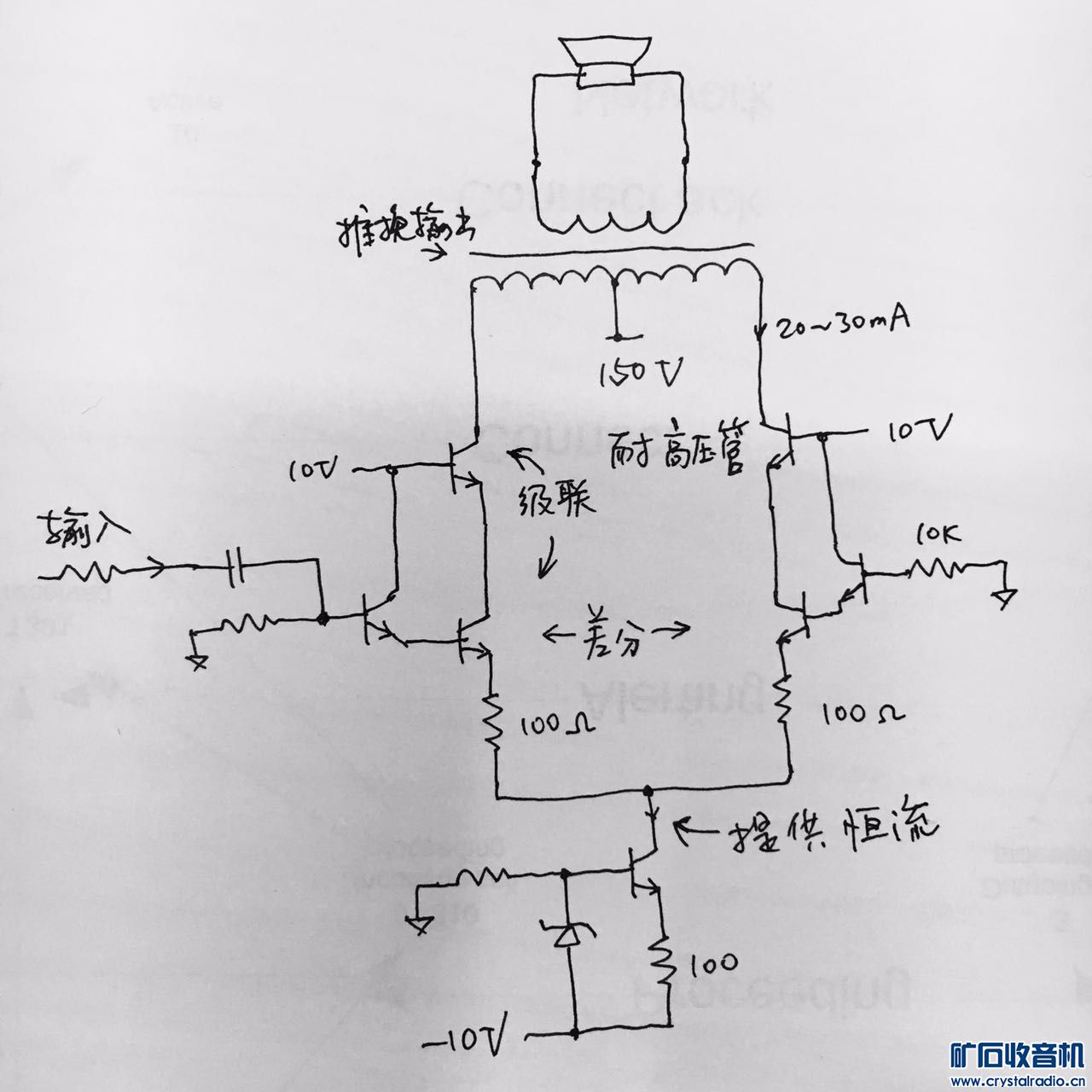

请教各位仁兄:这个甲类功放电路,是否成立?有没有朋友这样做过?
 楼主| 发表于 2018-9-27 15:27:07 | 显示全部楼层
谢谢各位老师,感觉收益良多!示意图稍微细化了一下,请忽略具体的管型号和阻容值。
出发点:
1.借用差分、级联电路结构;
2.借用推挽输出变压器;
电路很简单。

下面一只2SB568漏画了一只基极对地的220μF电容,长尾倒相级的可变电阻原图是10Ω
2SB568基极对地的220μF电容有,你细细看。10欧姆微调电阻不好找,我改成100欧姆了。还有那个π型滤波电阻看不清,标注成360欧姆了。仅作参考。

没有,你再仔细对比一下。
下边那只2SB568的基极需要一个直接到地的交流通路,否则性能将会受影响。

那个220u要到基极。

需要1只单独的220U的从基极接到地。
二郎神君就是独具慧眼,不愧这个称号。看来我是真的老眼昏花了。改正补图

完全可以,我有时间给你找出这样一个标准线路发给你。

比最老的推挽电路多了发射极恒流及偏置。。。
