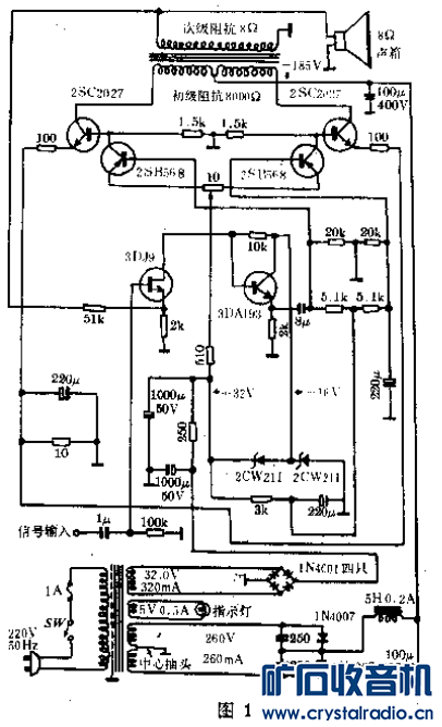

上传一个线路给楼主参考一下。这个是发表在1985年第一期的《无线电与电视》杂志上的,作者赵娜丽。据说是当时赫赫有名的发烧“大咖”田寿宇用他夫人的名称发表的作品。

我晕,你以为我看着就不费劲啊? 这个田老爷子(据说已辞世)的图风格是有点怪异,好多图看着都别扭。
其实只要注意到二只推动管2SB568就是用作长尾倒相推动级,这个图就好理解了。线路架构与电子管电路几乎没什么两样,不同的是为了方便推动级与输出级直耦,推动级用了异极性管。另外为了降低电源干扰和稳定输出级静态电流,输入级和推动级使用了简单的稳压电源供电。

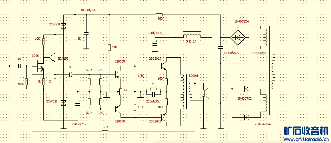

发表于 2018-9-27 14:18:32 | 显示全部楼层
没人回复,我自己动手

下面一只2SB568漏画了一只基极对地的220μF电容,长尾倒相级的可变电阻原图是10Ω
