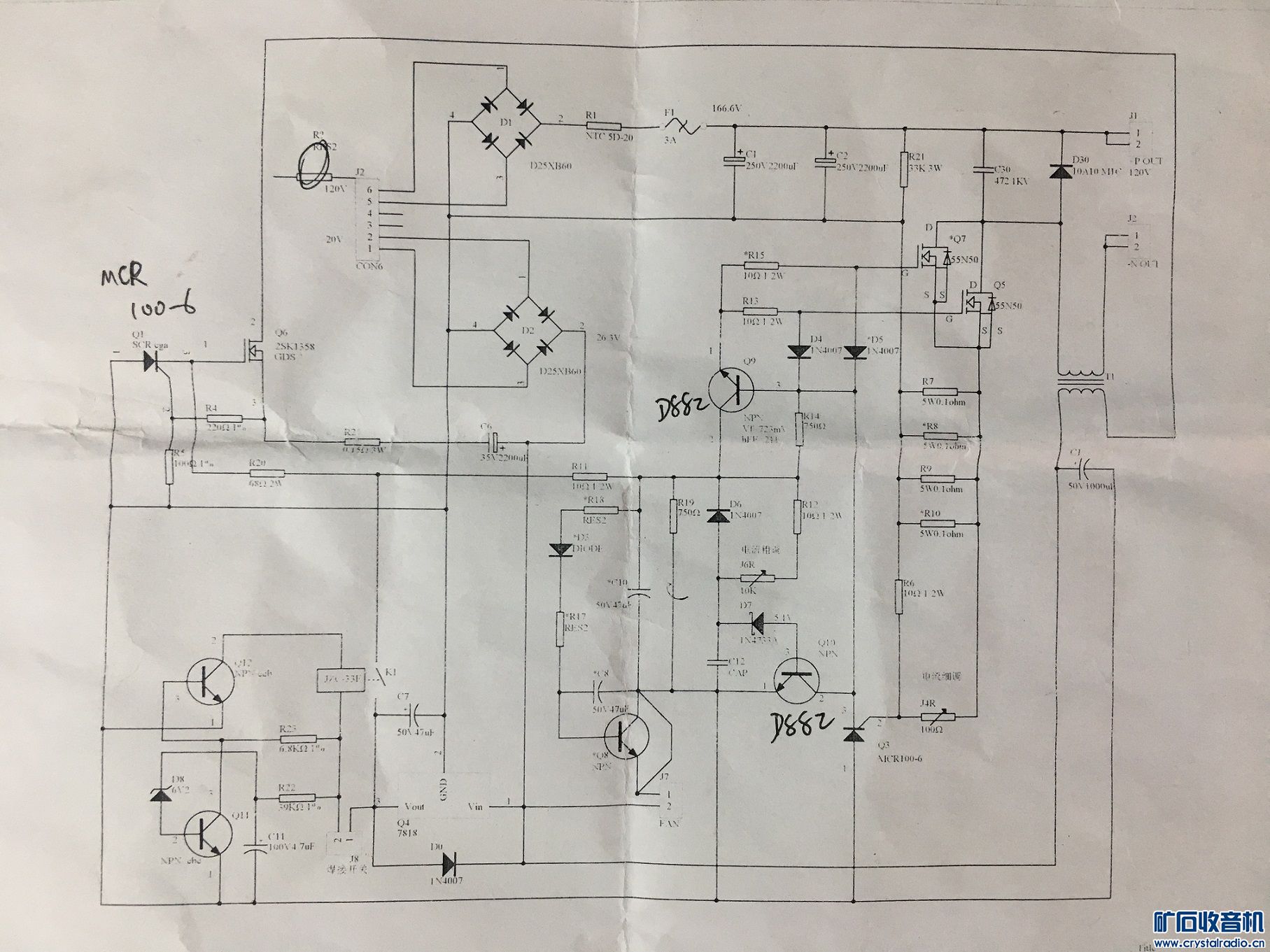

求助,探寻首饰点焊机之神秘元件
发表于 2019-3-26 19:41:32 | 显示全部楼层
我的乖乖,这机器有人修过了,都不能确定这些管子是不是原机的了,要是的话经分析应该是:Q1-3=BT169挨着Q1的Q6=Q6=Q7=55N50  Q9-10=D882,板子上两个Q6没有Q2 Q5,小作坊的东西还磨字,哎~真愁人啊 。坛友们等弄好了有时间都给他发布出去。
 楼主| 发表于 2019-3-27 07:49:32 | 显示全部楼层
原来画的文件找不到了,不知是在公司的电脑还是自家的电脑,这是原来维修时打印出来的,凑和着看吧,如有问题一起研究。
 楼主| 发表于 2019-3-27 07:51:04 | 显示全部楼层
带星号的是没有的原件,可能是给大功率机备的。我的机子上也只有一只55N50
 楼主| 发表于 2019-3-27 08:08:51 | 显示全部楼层
Q1、Q3小型可控硅不知道原型号是多少,我用了很多都不行,偶尔用MCR100-6,突然就可以了,Q5是55N50,三四十块一个,我试机烧了一个,Q7也是这个型号,不过板子上没有装,Q6场效应管也是代替的,不知道原型号,我一个个试了,轮到2SK1358正好可以用,Q9、Q10我是按照封装找的,也试了几种管子,D882可以用。Q11、Q12没有坏,一般用8050、9014的就可以。

您好,请教t1的升压原理,
发表于 2019-4-2 17:10:13 来自手机 | 显示全部楼层
应该是高压感应变压器,q6的尖脉冲变成焊口引弧高压脉冲
发表于 2019-4-2 17:15:32 来自手机 | 显示全部楼层
这电路值得总结。按电路工作原理电解C6负极应该与左侧竖线连接。
发表于 2019-4-3 23:19:49 | 显示全部楼层
您好,问题是26.3伏加多少倍才能引弧高压脉冲呢,
曾用12伏400瓦开关电源开关变压器试过,没有高压输出。
 楼主| 发表于 2019-4-5 15:02:26 来自手机 | 显示全部楼层
你分析的对,我这张省去没装元件画的图,的确是负极接地的,原文件估计是直接保存在我的文档里然后重装系统都没了……我到现在都没有找到
 楼主| 发表于 2019-4-5 15:04:36 | 显示全部楼层
好像手机传的图不清楚啊!明天回公司有时间再传
发表于 2019-4-18 10:00:40 | 显示全部楼层
yesdan 发表于 2019-4-1 23:58
您好,请教t1的升压原理,
朋友,对电子技术我还是白菜,但是我看了T1的升压原理应该是在Q6导通关闭时产生的脉冲电压经二次线圈升压的。至于二次线圈串联的两个大功率场管是用来限制电容输出焊接电流的。不知对否,仅供参考参考。
