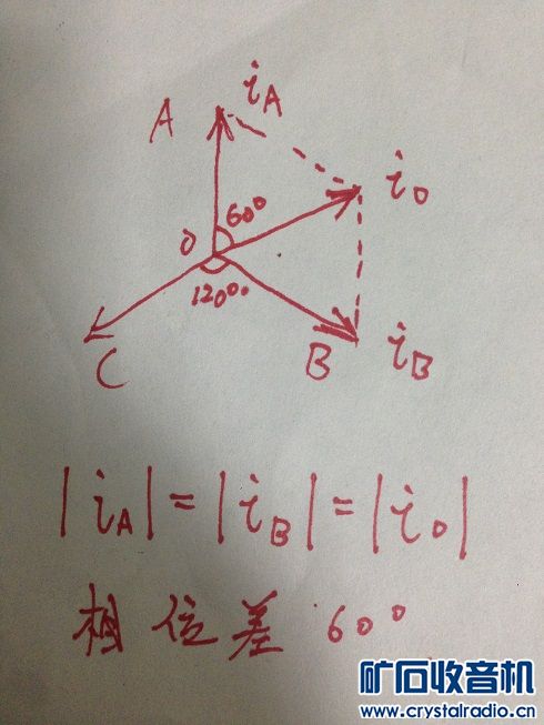

楼主: panhuiliang
请教个强电问题
发表于 2018-9-22 20:09:07 | 显示全部楼层
矢量代数是用复数的,计算比较麻烦,用图解法画了一下,差不多就是这么回事

三根线夹在一起,其实测量的就是所谓零序电流。
发表于 2018-9-22 20:48:13 | 显示全部楼层
楼主试问图上这三根线的电流是否相等??!!!零线、A相线、B相线???!!!
发表于 2018-9-24 14:37:11 | 显示全部楼层
这是三相电里的两相V字接法。 一般来说,三相电有 Y(星型)接法和 ▷(三角)型接法,V字接法比较特殊,但是也有,简化10KV变电站的高压测电压互感器就是V字接法。
  楼主说的前提条件太简陋,假设 您说的A相、B相是标准三相供电系统的两相,它们之间的线电压为380V,对零的相电压为220V,AB相位互差120度电角度,R1=R2,那么IA=IB;此时零线电流,应该是 矢量上的 IA-IB(或者IB-IA), 由于IA与IB差了120度电角度,所以零线电流IN=1.732IA=1.732IB

如海版说的,零线是根下3 A。
发表于 2018-9-24 20:35:57 | 显示全部楼层
5楼回答正确。
以上各位大仙已经回答,下面由赤脚电工以通俗的说法再描述一边。
楼主问的应该就是A相,B相和零线三根线的电流关系。
如果只有A相电源和电阻R1,那么电路是简单的串联电路,A相和零线构成串联回路,A相和零线电流相等。
现在是并联电路,由于A相,B相电压和负载电阻相等,电流也相等。由于A,B相之间有电流通过,所以零线电流小于A,B相电流的和。
如果再添加C相电源和相同阻值的R3,那么A,B,C三相构成回路,电流相同,零线没有电流。
这是最起码的电工常识了,我不是正了八经的电工,理论的东西我不会表达,心里有一点点明白。

老兄好!出差回复晚了,敬请谅解!用钳表测量三根线电流基本一样。
发表于 2018-9-27 20:44:26 | 显示全部楼层
只要ab电压相等且相位差120度,则三根线电流的大小相同。
