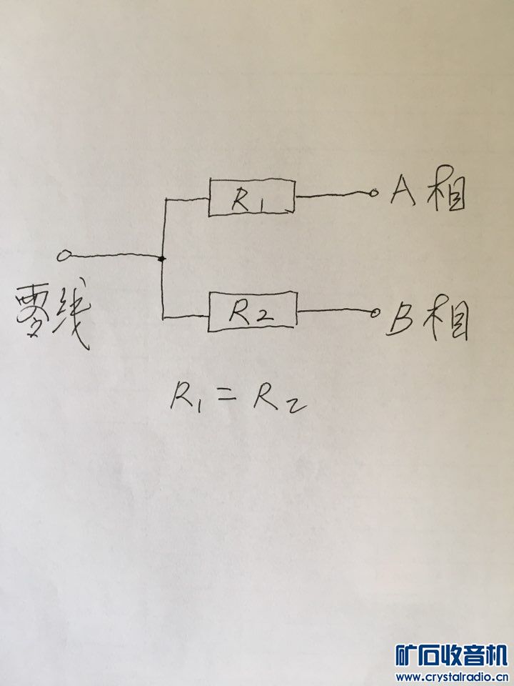

如图,三根线的线电流能一样吗?

R相同电流的平均值与有效值都是一样的。只是瞬间(同一时间)的电流是不同的,也就是相位角相差120度。
发表于 2018-9-22 14:03:31 | 显示全部楼层
电流表指示数值相同,Ia和Ib相位相差120度,零线上的电流是Ia和Ib的矢量和,比Ia滯后60度,比Ib超前60度。
发表于 2018-9-22 14:31:01 | 显示全部楼层
在交流电路中,电流和电压表测出都是有效值,交流电动势 从0到(正)峰值 回到0 再到(负)峰值 再回到0 ........平均值很难确定下来,如果正好是一个周期,或正好N个周期,平均值应该是零吧?欢迎大家讨论!
发表于 2018-9-22 14:32:58 | 显示全部楼层
三相四线的零线,只有在三相电路的各个参数都一致的情况下,零线没有电流。当每相参数各异的时候,零线都会有电流,具体数值可以用矢量和求得。

发表于 2018-9-22 15:09:45 | 显示全部楼层
零线电流等于ab相的向量和,ab电流相等。其实零线向量和也是和ab相等的。故,很早的时候为了节约个b相的电流互感器,就不安装b相电流互感器,而b相的电流由ac的向量和电流代替。
发表于 2018-9-22 15:42:31 | 显示全部楼层
wsmwsm 发表于 2018-9-22 14:54
大神.高手在民间
      大神、高手,仿真研究的是他设定的那个瞬间的实际情况,完全正确,是高手!
      可是安楼主的图接上三只交流电压表通电,电流表的指示值是“有效值”。三个表是一样的值。
      还可以做个试验:找三个500w的灯泡,安星形接法接在三相电上,通电,分别用钳形表在a、b、c三相线上测三个灯的电流,记下数值。你再把a和b相的两根线靠在一起,用钳形电流表测这两根线的“总电流'',你会发现它和c相上的电流相同,而不是简單的 Ia+Ib。接下来当然是b和c是a,c和a是b!
你把三根相线靠在一起,用钳表测三根线的 "总电流",其结果是 "零"!明白其中的原因吗?

发表于 2018-9-22 18:20:30 | 显示全部楼层
只要见过用过老式三相三线电度表的人就知道,楼主这个三根线的电流有效值是相等的。
发表于 2018-9-22 18:20:57 | 显示全部楼层
交流电和直流电不同,直流电可以用代数相加,交流电有个相位的问题,需要用矢量代数计算,这个图如果再加一个电阻,从C相到O线上,那么三相电就平衡了,ABC三相的线电流相等,O线上的电流为零
发表于 2018-9-22 18:29:11 | 显示全部楼层
像图上这样只有两相,三根线的平均电流好像是一样的
