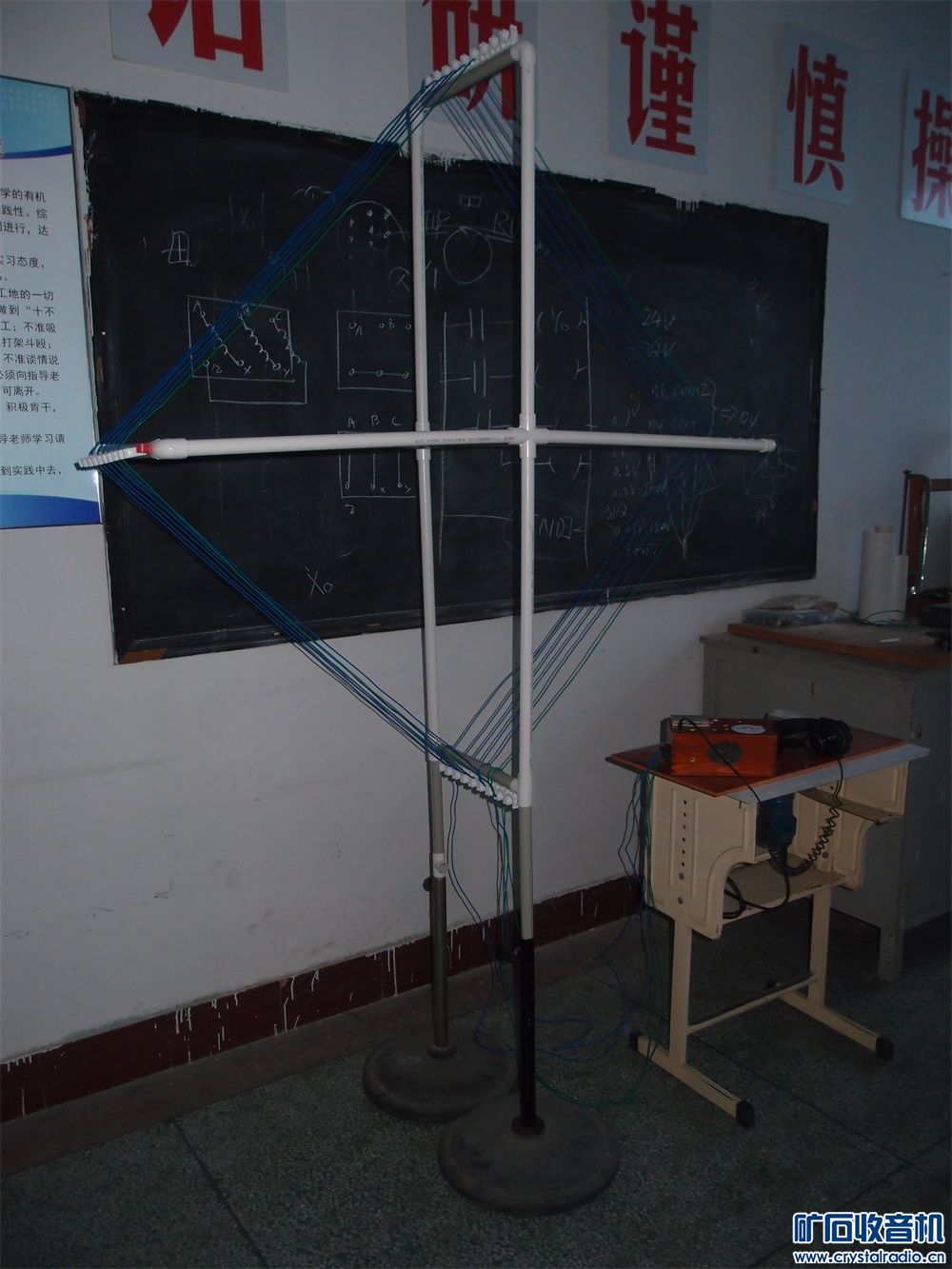

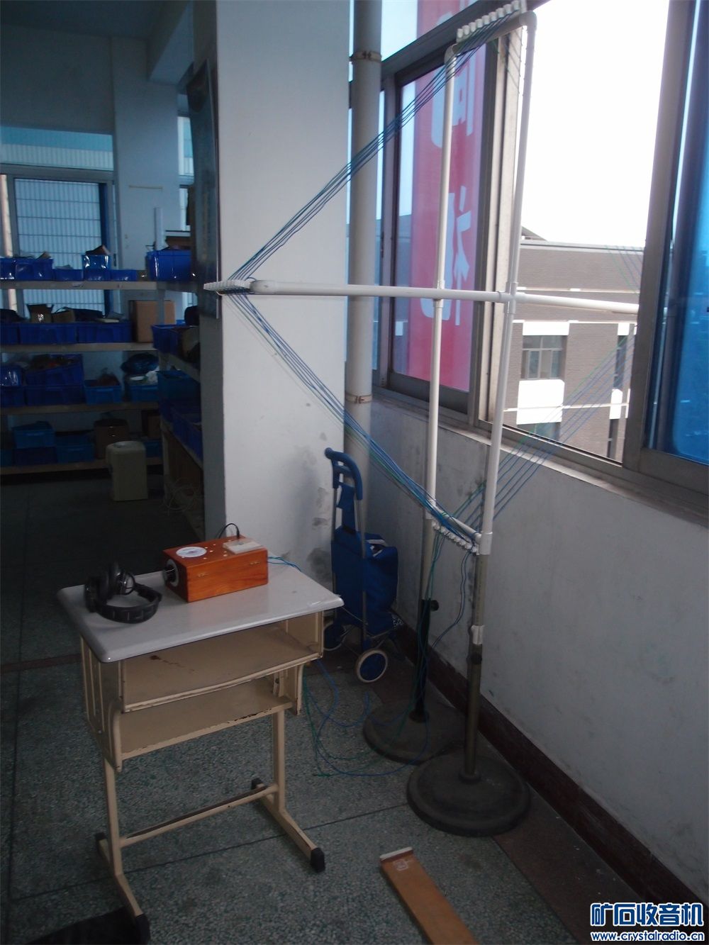

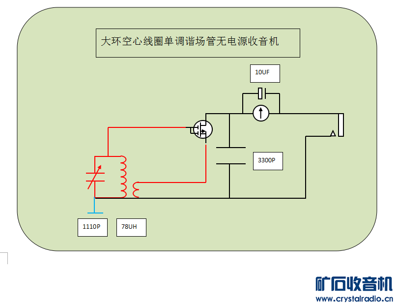

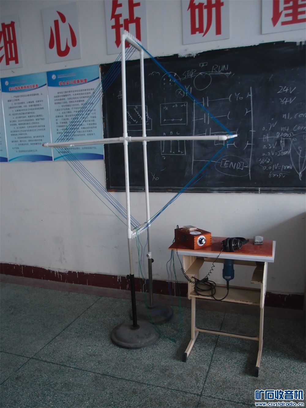

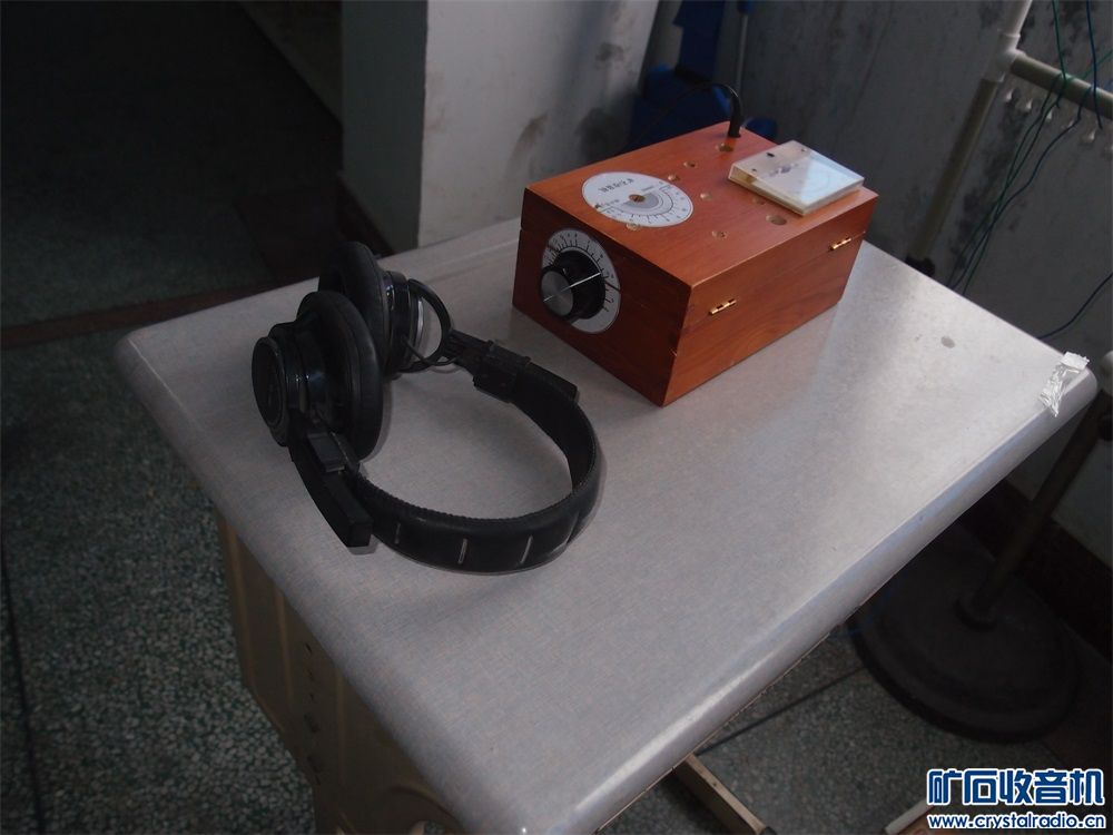

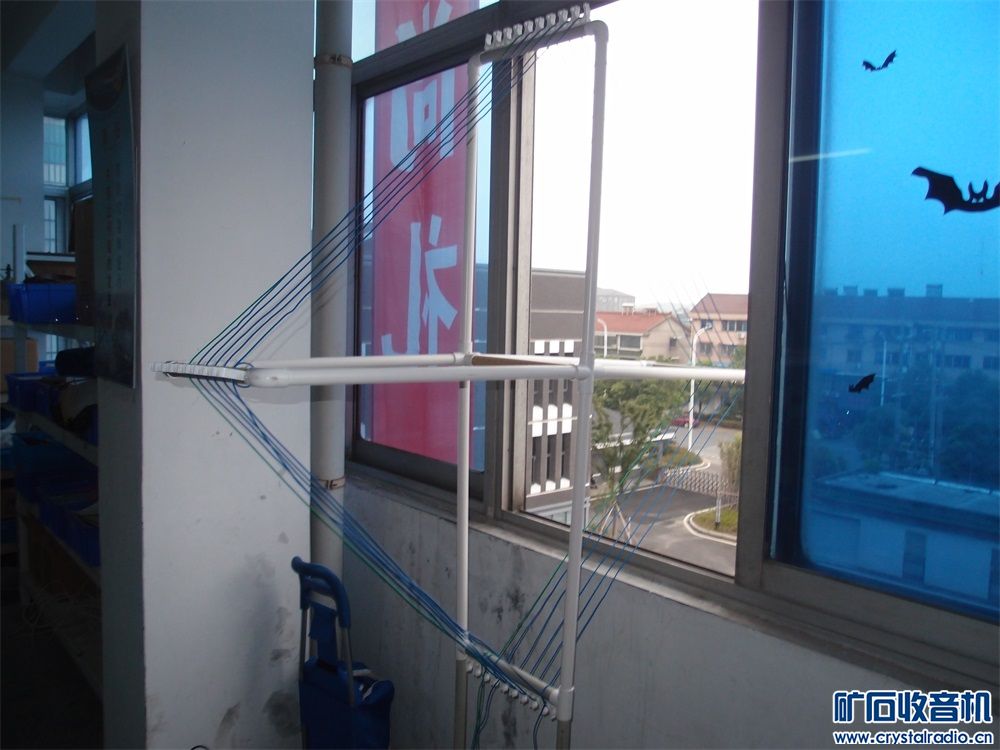

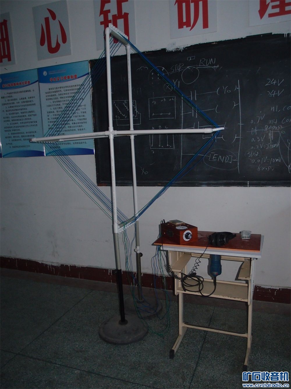

最近天气略凉快了一些,正是制作矿石机的好时机好季节。正好弄到二个底脚座,用来支持大环线圈正好,大环线圈边长设计为一米,截面积正好一平方米。采用基本的场管检波电路,可变采用1100可变,调谐线圈电感量在80左右,分布电容就有约100P,所以,考虑这些,基本上能包括整个中波范围。经验制作完成后,放在四楼实验室窗户边试验,收到一个台,晚上多收一些,电台应该在百公里以外,因为没有本地电台,所以,接收效果还是可以的,等空了再放到七楼顶部收听,看看效果。先上图给大家看看,

你好,如果采用磁棒无天地线矿石机,就要磁棒的直接接收能力收听,在电台足够近,信足够强的情况下当然是可以的。但一根普通磁棒线圈相当于六七厘米口径的空心线圈接收能力。所以,建议做个口径二十厘米多的空心线圈矿石机,或者口径三四十厘米的空心线圈矿石机,这样的直接接收力要比单根磁棒矿石机强许多。口径也不至过大,我做过试验,在南京儿子家里用二十厘米口径的在接近窗户边就能收到三四个台,而用口径七厘米的就收不到台,所以,做无天地线矿石机时,最好对本地的电台强弱有个数,要不做好了也是啥也收不到。无天地线磁棒矿石机,估计凭经验在十公里以下可能可以直接接收到,在二三十公里以上的话,接收可能信号很弱,采用口径尽可能大些的空心线圈效果会更好,二十公里左右,二十厘米口径可以收得比较好,三四十公里要二十五厘米口径的才可能有好的一些效果,四五十以里至少要四十厘米左右口径,七八十公里的口径要七十厘米左右才有效果,等等也是个经验估计。电路图都基本上一样,没有什么特别的。

以上只是经验上估计个大概,实际还跟电台功率和实际环境有关,只是个大体的距离接收范围,只能作参考,我也是通过制作大小不同的大环天线进行对比试验得到的经验估计。以供大家参考一下的。就担心会有人误解列出各种因素太较真,希望大家谅解。
