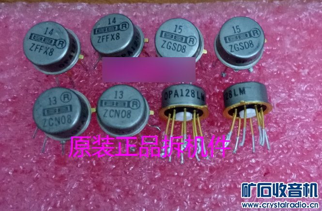

对于拆机件一直有一些疑惑,就以opa2277为例吧:
拆机件应该是指从废旧电器也就是电子垃圾上拆下来的吧 ...
对于哪些元件要买拆机件哪些元件买新品,自己心里要有个数。我买这类精密运放多数是买拆机件,伪造的可能基本不存在,引脚则不可能被剪短,DIP的引脚本来就不长。分立元件则只买新品,至今未买到过假货,新品本来就不贵,我不知道您是从哪个商家买到假货的。顺便提一下,商家标“国产ST”、“国产TI”的,一定是正品而且参数基本保证,不必非要去找“原装”进口的,现在其实也很少有什么原装的了,都是在世界各地代工生产的。
拆机件应该是指从废旧电器也就是电子垃圾上拆下来的吧,可是电子垃圾上的元件五花八门,哪来的那么多opa2277呢(某宝上铺天盖地到处都是,可见数量巨大),如果是靠人工归类哪工作量也太大了吧。
还有,pcb上焊的元件很多都是剪了脚的,拆下来翻新的话是怎么把管脚接长的呢。
目前还没买到过假货,或者说买到了也没发现,只是发现市面上有大量便宜货想了解一下就里机关
这都是勤(深)劳(山)的中(打)国(工)人(女)民(孩) 的功劳,你可以度娘一下贵屿这个地名 正是有了这些连有害物质防护都不需要的廉价劳动力,才有享誉全球连美军都倒霉的中国拆鸡件
另外我不清楚你是否买过真的拆鸡件,真的拆鸡件的意思是拆下来(分拣)就卖给你,没有经过翻新的意思,而翻新后的就不叫做拆鸡件,叫做翻新件(美军倒霉就倒霉在这里),真的拆鸡件不仅邋邋遢遢引脚上还有多余的焊锡,甚至还有点胶(点胶不是都有),很容易看得出来
翻新件经过了化学清洗(洗掉引脚上的多余焊锡)和物理清洗(洗掉表面邋遢),甚至还经过重新打磨刻字(我就买到过一批重新刻字的 LTC2400),实际上就是用来冒充全新件的玩意,不过化学清洗步骤很容易导致引脚难以上锡,所以也很容易出问题。你买到的远低于正常价格(可以参考目录商)的器件,翻新的可能性较大。
至于假货,一般来说太通用的器件假货率不太高,除非价格非常感人。重灾区主要在 1、音响佬玩的极品器件,比如 627 啦,2604 啦 ;2、不太通用的玩意,比如 OPA128,LMC6001 之类,这种运放造假拿去骗音响佬耳朵收货最好,想测试它们的技术指标?你得有 fA 级电流表啦
你相信假货宝上的“全新原装正品” OPA128 是真的吗?
还有如果他它是翻新的,那真的需要接脚唷

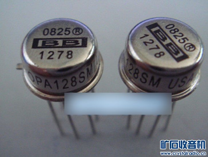

发表于 2018-9-18 13:20:01 | 显示全部楼层
longshort 发表于 2018-9-18 07:52
...引脚则不可能被剪短,DIP的引脚本来就不长
没买过金封运放吧
拆鸡的
所谓全新原装正品的

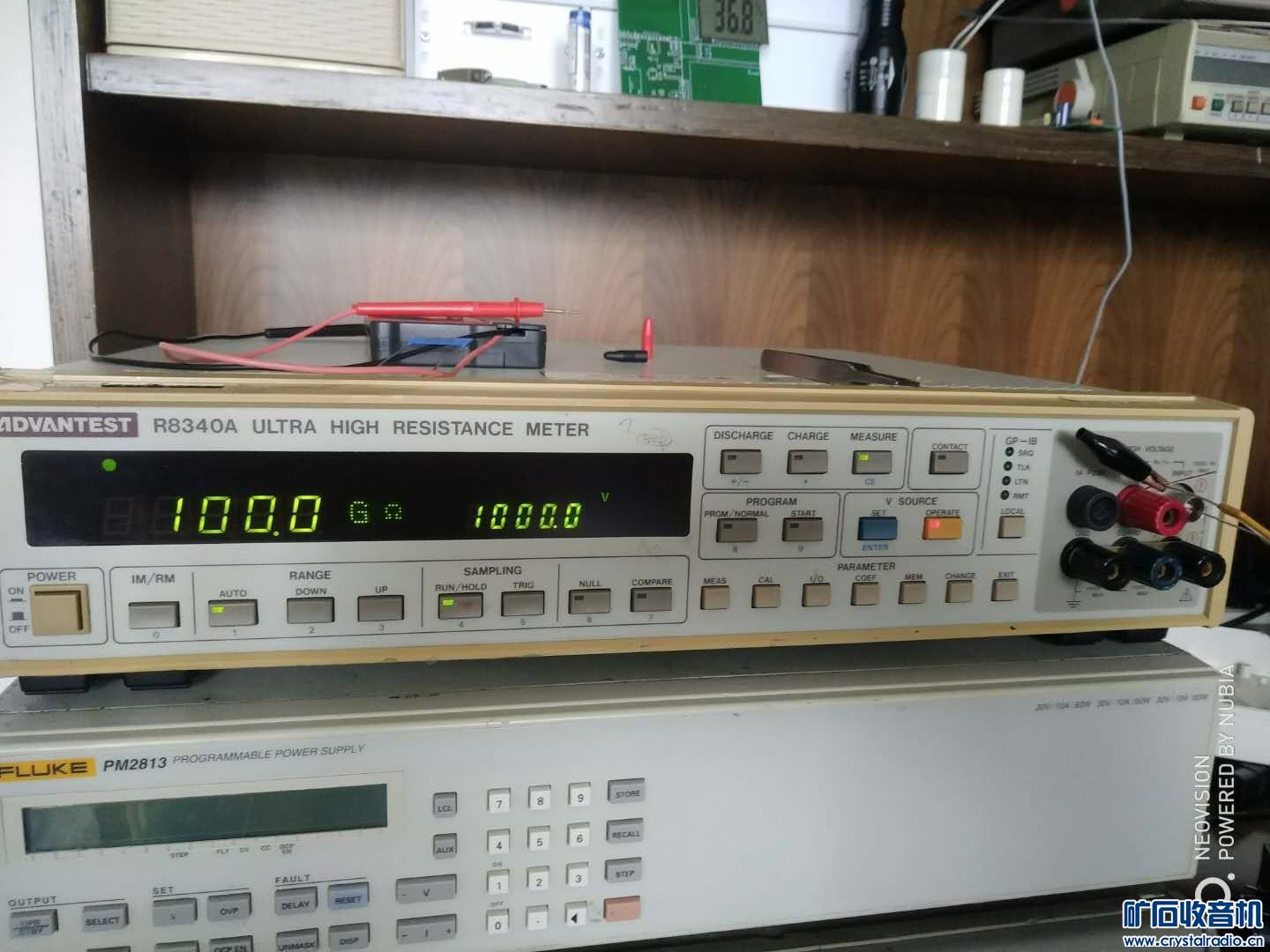

发表于 2018-9-18 15:43:34 | 显示全部楼层
washu 发表于 2018-9-18 15:11
OPA128 的正经用途是微电流、电荷型传感器的放大器,而不是做音响
比如兆欧表就需要它
我在JS那里买过两个 ,本来也想做个微电流发生器、G欧表之类的,结果中途被其它项目截了兴趣,现在正睡大觉哩。
