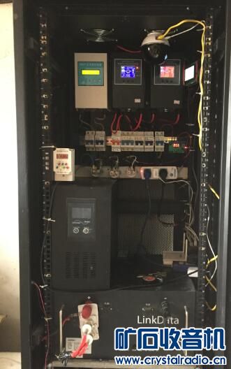

自己搞的太阳能发电玩,玩了三年的结果,要是有共同爱好的就留下你的脚印
 楼主| 发表于 2018-9-16 22:15:41 | 显示全部楼层
太阳能板21块,
离网也算是玩的比较大了,基本好天气一天可以用30度电左右

 楼主| 发表于 2018-9-16 22:14:29 | 显示全部楼层
电池,大约在700AH

 楼主| 发表于 2018-9-16 22:16:35 | 显示全部楼层
一台8000瓦逆变器和5000瓦逆变器两路供电,
 楼主| 发表于 2018-9-16 22:19:06 | 显示全部楼层

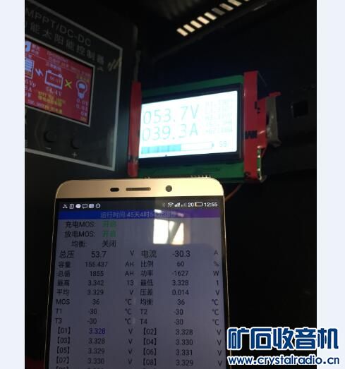

发表于 2018-9-16 22:24:56 | 显示全部楼层
楼主整个的系统还有监控手机可以随时观看。

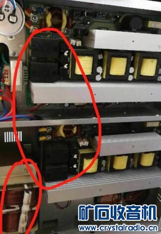

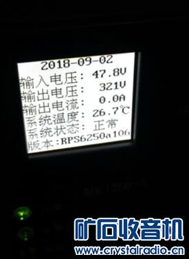

小小顺隋 发表于 2018-9-16 22:21
板子因为手机原因,只能拍到一个小角落,其余的板子拍不到,有玩光伏的可以来交流一下
远端供电升压400v加后级5000瓦整流
 楼主| 发表于 2018-9-16 22:27:27 | 显示全部楼层
你咋知道,还有远程控制,定时开关

 楼主| 发表于 2018-9-16 22:32:14 | 显示全部楼层
这台远端供电加5000瓦后级,自己组装,效率很高90以上,待机32瓦,就是后级小一点,前级升压模块可以两台并联运行,最大12.6千瓦,为以后升级做准备
