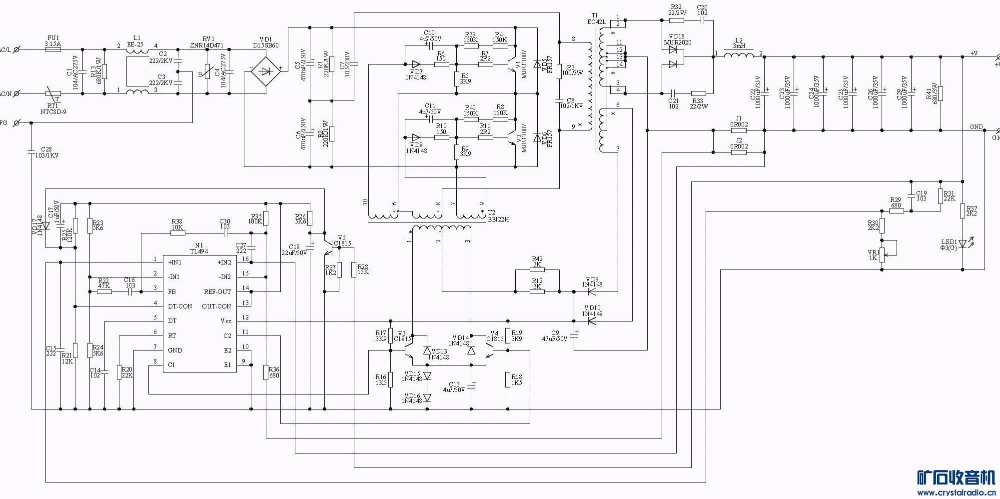

    各位大侠:遇到一个奇怪电源,控制芯片TL494,12V10A,不知品牌,到我手里没有外壳,元件布置疏密严重不均,造成部分元件安装有卧式、立式、倾斜的都有,小电容全是斜的,一腿长一腿短,总之布局不合理、工艺简陋,不像大厂产品。奇怪的是494的16脚是通过1K电阻接地,15脚通过470欧电阻接取样电流锰铜丝前端,15脚与14脚连接电阻100K。12脚有一18.7V稳压管通过一个电阻和小电容接地(容量看不到,50V)。
   改电压可调时按照各位大虾的帖子,该去掉的去掉了(稳压管也去掉了),给494单独供电12V,在15脚接入电位器4.7K,可调电压最高20.6V(试过10K的一样,最高电压22.6V)。
   问题1:电压调到接近1.5V以内时,电源停止输出,回调不起振,只有断电后一会或者断开辅助电源再接上才能启动,但1.5V以内不启动。
   问题2:调流电路加入后不能调流,测量取样电阻锰铜丝两端电压是负值(注意是负值,地端高),这样是不能调流的。短接16脚1K电阻、变换16脚位置、断开15脚与494的联系等均不能改变负值现象。准备放弃调流。
   请各位大虾分析帮助解决问题1;帮助分析问题2。
补充内容 (2018-9-15 07:25):
补充说明:调电压是在2脚接电位器4.7K。写成15脚是笔误。不知怎么编辑。

按你一楼所说,该电源是比较怪,一般来说15、16脚是调流脚,你却用于调压,参照相关帖重新设置,16脚接到检流电阻输出端,15脚接4.7K电位器,电位器下端接地,上端接100K-200K电阻到14脚。1、2脚是用于调压。检流电阻是接在电源负极就是电源输出的地,另外再有地是什么?
 楼主| 发表于 2018-9-14 15:46:49 | 显示全部楼层
是怪。一楼说的地就是电源输出负极。可检流电阻的电压是负值,就是地端高。15脚是反相端,为负值的话怎么可能限流?

给你一张图,研究一下怎样接线,你可能接错线了。 检.jpg ,如要详细说明,到数码论坛找我的帖子。
 楼主| 发表于 2018-9-14 17:52:28 | 显示全部楼层
whmks 发表于 2018-9-14 17:27
给你一张图,研究一下怎样接线,你可能接错线了。,如要详细说明,到数码论坛找我的帖子。
谢谢你的图,很清晰明了。接法没问题和图上相似,电位器动头与15、2脚的电阻我用的是原电路的电阻,原100K电阻也已换成47K。但是原电源地输出是电源的负极。

特别电流接法是一样的,没有串1K电阻。电源输出负极必须要从检流电阻上端另外引出吗??
发表于 2018-9-14 18:05:49 | 显示全部楼层
三大属相 发表于 2018-9-14 17:52
谢谢你的图,很清晰明了。接法没问题和图上相似,电位器动头与15、2脚的电阻我用的是原电路的电阻,原100 ...
你这图不能调流,要改成我提供的图的接法。

实际电路上494的16脚到输出负极有1K电阻,我也断路过试了,也不行

发表于 2018-9-14 18:52:51 | 显示全部楼层
三大属相 发表于 2018-9-14 18:14
好。图我收藏了,按图修改。谢谢
注意:494的7、9、10脚和二只电位器的接地,是接在检流电阻的地端,不能接在输出-V端(输出地端)。见我上面的图。另外,按你的图上看,检流电阻的位置要外移,放在滤波电容之后或中间。
 楼主| 发表于 2018-9-14 19:59:55 | 显示全部楼层
whmks 发表于 2018-9-14 18:52
注意:494的7、9、10脚和二只电位器的接地,是接在检流电阻的地端,不能接在输出-V端(输出地端)。见 ...
这就麻烦大了,线路板改动太大了,原线路板7、9、10端全与输出地端(-V)连在一起的。我看了其他几块板子,也是连接一起的。尤其是494周边元件需要的全与输出负极连接着。
 楼主| 发表于 2018-9-14 20:05:40 | 显示全部楼层
检测电阻道是在滤波电容后边,这点还好点
