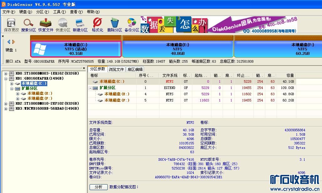

Xp SP3的电脑,全部是机械硬盘,NTFS得文件系统。
C盘(系统所在分区)越来越不够用了,想从同一块硬盘的其他分区(F盘)划分一些空间40G给C盘。
要求首先不能影响C盘现在的所有文件和设置状态,至于F盘,我可以把它里面所有文件转移到其他分区。
请问具体该如何操作?

先把E盘缩小,靠右对齐,然后把C盘拉大就可以了
你别水我。正经些。

他说的是对的,是你的想法不对。
先缩小E盘(在分区前留下空白空间),然后调整C盘,把空白空间分配给C盘。(都可以不丢数据完成)
这样才是正常的做法。改变分区大小的话估计得用新版本的DiskGenius。

为什么要靠右对齐?

把E盘的文件复制到F盘或其它盘,然后删除E盘分区后保存分区设置,然后在E盘位置点右键,合并空闲分区到C盘就OK了,切记不能断电
