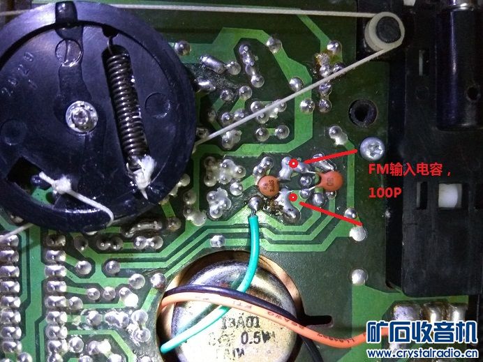

这个参考下
 楼主| 发表于 2018-9-9 21:49:00 来自手机 | 显示全部楼层
ming_xu 发表于 2018-9-9 21:42
这个参考下
您这个是自己增加的电容用于克服声音小的方法?感谢回复!

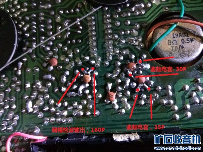

发表于 2018-9-10 15:45:27 | 显示全部楼层
飞利浦1875性能很好 尤其是中短波 几乎可以说是分立元件机的水平. 该机的元器件都是正牌大厂的 质量比较好, 但是比例鉴频中周瓷管电容同样有发黑氧化的现象  FM声音小可以重点检查一下这里. 不妨先小范围调节鉴频中周 看看能不能改善 有备件的话再拆下来检查更换. 没条件的话 就用已知好的收音机中频输入1018中放输入脚 看看声音正常不正常再决定鉴频中周或者中频滤波器有没有问题.....另外我曾经遇到过一台1875也是FM声音小的问题, 找了很久最后发现是FM前端有一个瓷片电容短路引起...
