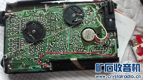

飞利浦收音机,通身找不到型号,哪位老师知道该机型号?
 楼主| 发表于 2018-9-9 13:22:13 来自手机 | 显示全部楼层
内部图,电路板上有HCT-4
发表于 2018-9-9 13:29:01 来自手机 | 显示全部楼层
港版的飞利浦1875
 楼主| 发表于 2018-9-9 13:41:41 来自手机 | 显示全部楼层
快乐毛毛虫 发表于 2018-9-9 13:29
港版的飞利浦1875
你好,看到你拆解过该机,好像是声音小换了35P电容,我这个也是声音小,想打开,就是开关的推扭连在上面,不敢蛮力,不知道如何拆解,请指教。
 楼主| 发表于 2018-9-9 13:45:12 来自手机 | 显示全部楼层
该推钮与开关连接,弄不下来,请指教
发表于 2018-9-9 15:04:41 | 显示全部楼层
它是靠塑料倒扣安装的,可以用螺丝刀撬出来.
最简单的方法是机心翻过来,耳机插口在右边,焊开喇叭3根线,把芯子从耳机接口处先脱开,然后在小心地把机心向上向右方向拖出来即可.机心拿出来后,这个电源推杆就可以出来了.

谢谢,我这部机子也是调频声音小,(调幅声大)和你的那部毛病很像,还有一个故障就是开机数分钟后有很大的咔咔声,刚开机没有,(不是密封联的事,也不是电位器与波段开关的问题)也不是干扰问题。请教!

感谢您热心的回复。没有咔咔声时,调频和调幅都很干净,5,6分钟后(有时20多分钟)就满屏咔咔声,电台声不断续,两种声音同时充斥。无论调频还是调幅。我慢慢观察吧,手边没有仪器,真不方便。

电路图上的电解电容 2096 是位于功放的输入端,正极接的 A 端,将此电容脱开一条腿,再通电,应该无声,等几分钟后看看还有没有咔咔声。

您的意识是确认杂音的来源,判断是该点前还是后?好的,我是试试

咔咔的杂音也受电位器控制音量大小,应该在电位器触电之前,2096是否不良也会影响?

区分产生的可能的位置。
