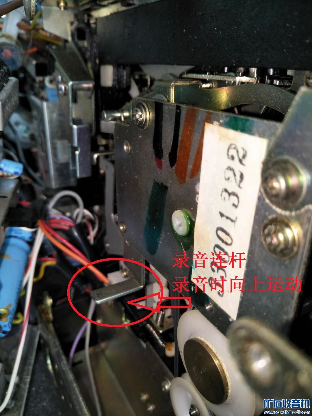

我的一台收录机,播放正常,但不能录音,我拆开看了看,发现录音按键控制一个录音连杆,当录音键按下时,录音连杆向上顶,顶起一个波段开关,然后开始录音
图中就是录音连杆和波段开关,平时二者有一个间隙,录音时,连杆向上顶波段开关,改变电路状态,开始录音
既然不能录音,怀疑是波段开关接触不良,于是试着手动按压波段开关,偶尔可以录音了,但是声音很小
而且有一个现象,我采用内录模式,录音键和播放键按下时,收音机的声音就立即变小,甚至几乎听不见,这是录制下来的声音也是很小,试着动动波段开关,收音机的声音忽然变大,但却录不到磁带里去,极个别时候录制的声音也很大,但持续很短
反复试验,只有当收音机的声音变小时才能稳定的录音,录出来的声音也小
这里有两个问题,一是怎样修复录音功能?二是图中的三个像电容一样的东东是神马?
先谢谢了

录放开关年久触点氧化接触不良,可以更换或者拆开清洗,再有机内话筒录音时喇叭是没有声音的,收音机录音时喇叭声音电位器不能控制,有的收录机有开关可以控制音量大小。那三个零件应该是两个功放管和中间一个热敏电阻。

偏磁电压在哪里?需要看图纸吗?

您说的录放开关是那个波段开关吗?太难拆了,那么多焊点

录音开关滴几滴变压器油反复按无数次,不行再检查一下偏磁电路

怎样测偏磁电压,按下录放键, 指针万用表打在交流档.红笔串一10uf电容,测录放磁头两端 偏磁振荡电路若正常,就能测到交流电压, 测不到反查偏磁通路!

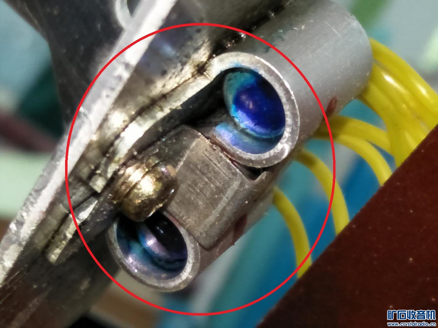

录音时扬声器无声是正常的,否则会回声反馈,啸叫。看你的故障现象,是波段开关接触不良,录音声小,可能是磁头老化,缝隙变大所致,也可能是磁头有赃物,可用酒精棉擦洗磁头。

如果是磁头缝隙变大,该怎么调?

磁头缝隙变大,是磨损所致,无法调,只能换新磁头。

录音机上还有个表头,旁边标注着rec/bat,应该是指示录音和电池的,这个表头不动,是不是也是录音声音小导致的?根源在于录音磁头老化?
偶尔录音的声音也很大,能持续两秒钟就又变小了,录音磁头是不是还没老化彻底?
目前放音磁头是正常的,
我正在用酒精擦录音磁头,但效果不明显
