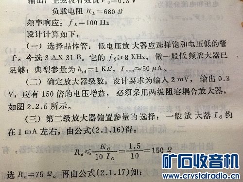

 楼主| 发表于 2018-9-3 18:09:35 来自手机 | 显示全部楼层
66718 发表于 2018-9-3 17:58
你光想着用电阻做负载,当然是有限制的,直流工作点和交流负载大小相互牵制。注定集电极电阻不能取太大, ...
在低压下用电感或变压器作用也有限,要低频好,电感量也要几个H,这样的话,得要上千匝线圈,铜阻也得有几百欧的了。
发表于 2018-9-3 19:06:30 来自手机 | 显示全部楼层
小徒弟下山 发表于 2018-9-3 17:07
谢Q大,因为最近在实验1.5v直放机,发现用2级低放音量也无法做大,随后实践各种负载条件,各种管子,放大 ...
找了个资料你看看。

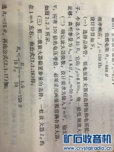

发表于 2018-9-3 20:07:40 来自手机 | 显示全部楼层
转了一下~~~~~

 楼主| 发表于 2018-9-4 18:51:05 来自手机 | 显示全部楼层
jameking 发表于 2018-9-3 20:26
你好,你的标题写的是beta(B)---这个是直流共发射极电流放大倍数呀!但是楼下都安电压放大倍数来解释了!
前提是在单个电池1.5伏下工作,Q大,冰岛都说出了,我自己也做了实验,单管用电阻负裁是做不到100倍增益的。
 楼主| 发表于 2018-9-4 18:52:53 来自手机 | 显示全部楼层
阻容交连要单管增益100倍,电压要到4.5伏以上才行。
