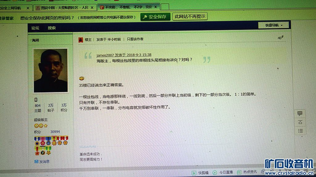

 楼主| 发表于 2018-9-3 20:11:08 | 显示全部楼层
james2007 发表于 2018-9-3 15:38
海版主,每根丝包线里的单根线头尾相接有讲究?对吗?
35楼已经说出来正确答案。
一根丝包线,当电感那样绕,一线到底,然后一部分并联上当初级,剩下的一部分当次级。 1:1的简单。
只有并联,不存在串联。
千万别串联,一串联,分布电容就发挥破坏性作用了。

现在的李兹线,内部就是多股 QA-1漆包线。
国产漆包线,合格品 不加另外绝缘材料,两根绞合耐压1200V,优级品 耐压1700V。
不是用845或者211当推动,就不用纠结耐压问题。

发表于 2018-9-3 20:29:04 | 显示全部楼层
这真是一个好办法,用李兹线一线到底,然后再分两组,每组都是头尾相连。现在QZ-1,QZ-2俗称高强度漆包线,有很好的绝缘性能,我现在绕的变压器都不做浸漆处理一样用的好好的,要知道我们在南方,空气湿度经常在90%以上。
