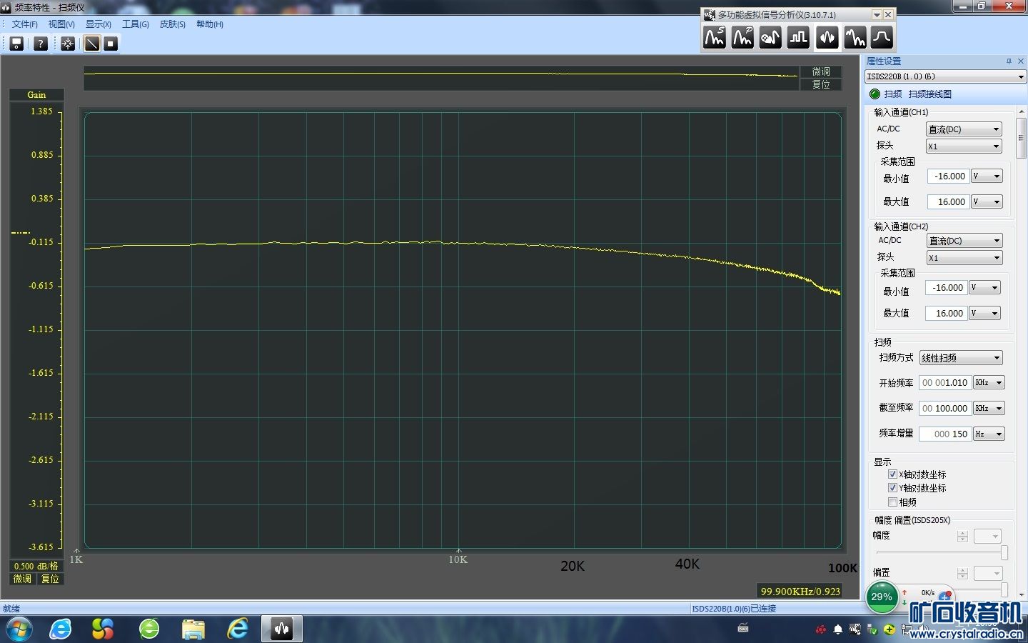

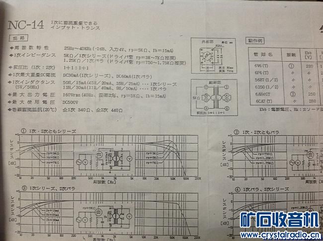

探戈NC-14推动牛,驰骋胆界30余年经久不衰。尤其是在日本本土,言胆必及探戈。就好像咱们国内言胆必论西电一样。
先看看NC-14的指标:
25HZ—40KHZ ,-2DB
下面是胆坛的朋友用专业数字音频测试仪(AP)实测的NC-14频响
————绿色线为NC-14。

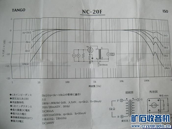

再看看顶端的NC-20 的指标
18HZ~80KHZ,-2DB
这个玩意,精工细作,而且用的漆包线很细,不太适合普通爱好者直接防止,而且就是想仿制,除了彻底拆开一个看看之外,好像也没有别的办法
了解他的绕组结构。至于说真的毁一个拆开,我想除非有损害的之外,面对它4000多元一对的价格,也没谁真舍得这样干。
  怎办呢,简单粗暴的做法就是不去理睬 它是怎么做的,咱们只做好自己就好。
  我这个,绝对简单粗暴,不夹绕 、不垫纸、 不Z字。
看看效果:
测试电路:

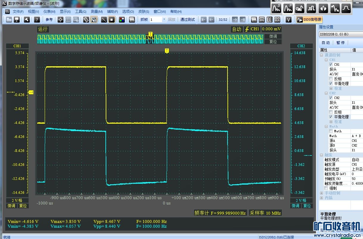

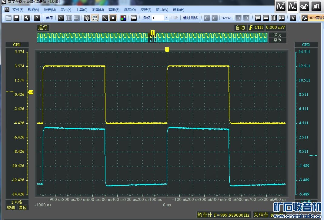

下面是内阻1K时的方波和频响
内阻2.5K时的
内阻5K时的

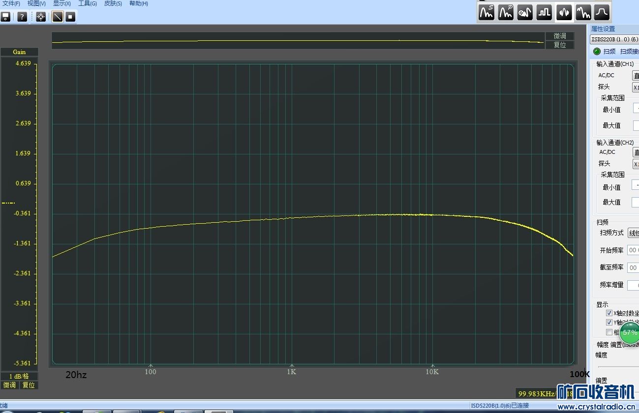

用的最普通76X25骨架,二手Z11硅钢片
电感量30H,漏感3mH
NC-14标称的电感是50H,因为他用的铁心好,如果用坡莫合金,到100H都没问题,关键是,普通人买不到比较大的坡莫合金铁心而且贵,小的又不适合手工绕线。
所以一开始,我没扫低频段。
在实验结束的时候,我扫了个全频段的,从10HZ到1000KHZ 。
看看效果还是不错,
内阻还是用的5K欧。
探戈NC-14标称的是25HZ—40KHZ ,-2DB
而我这个可以达到 -1DB。
大家可以猜测我是怎么做的,往简单处猜。连分段都没有。
