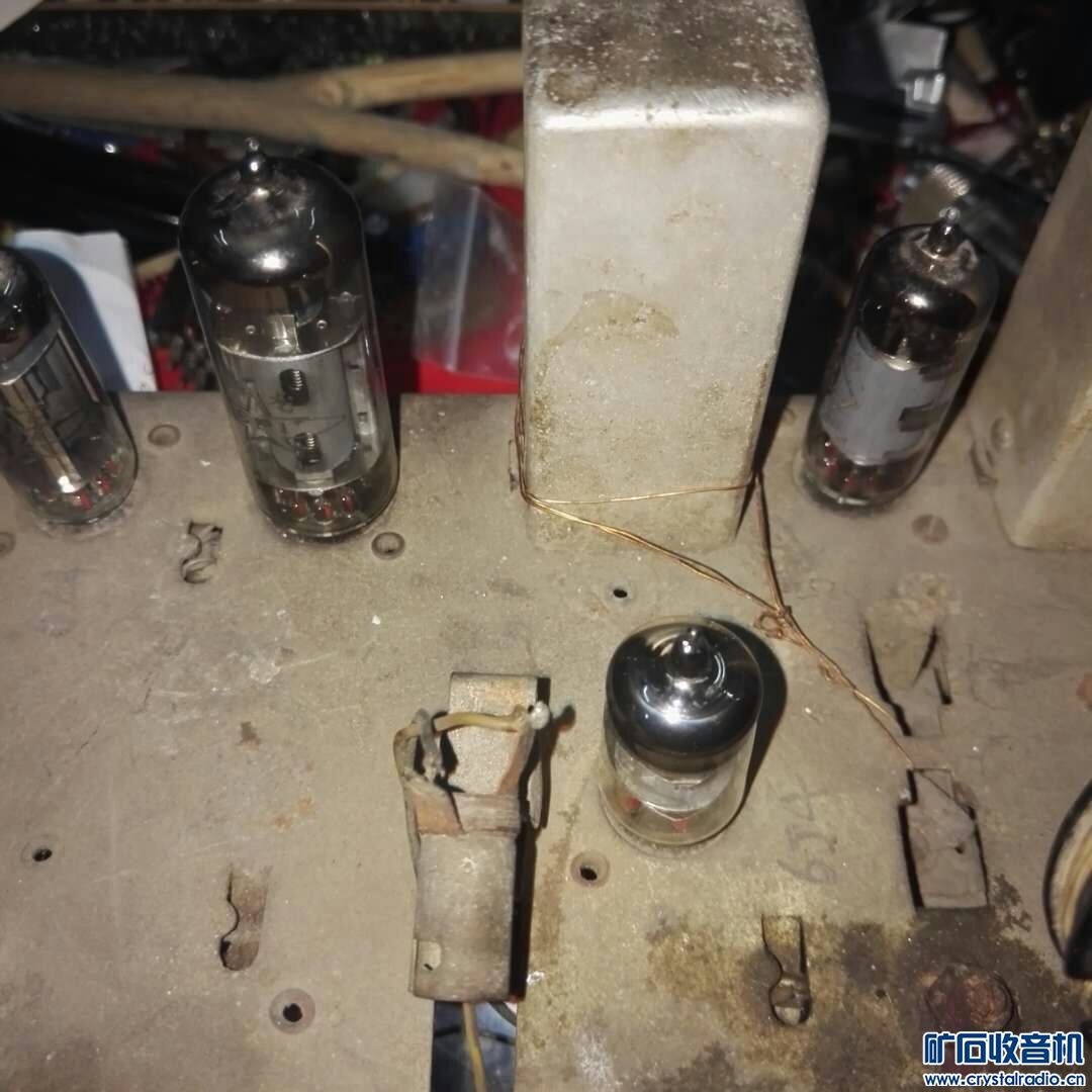

宇宙507因手头没有6G2,改成6J1出声,但是收不到台,调谐收到A M的干扰声,不知道是否原来是灵敏度低,现在干扰多了,请大家帮帮忙给个意见?

楼主这是把6G2拔下直接插上6J1了,就认为是“代替”了;
好在电子管的灯丝脚相同;
 楼主| 发表于 2018-9-1 17:38:31 | 显示全部楼层
这是版主提供的图
发表于 2018-9-1 17:41:46 来自手机 | 显示全部楼层
啥?你们这都是什么技术路线?改成6J1到单独采用晶体二极管检波,否则肯定不能出声,你得先说明有没有采用晶体管检波再讨论为什么收不到台,直接插上那肯定是没戏的。

 楼主| 发表于 2018-9-1 17:49:33 来自手机 | 显示全部楼层
直流电子管 发表于 2018-9-1 17:41
啥?你们这都是什么技术路线?改成6J1到单独采用晶体二极管检波,否则肯定不能出声,你得先说明有没有采用 ...
平时的收音机不是有6N2吗,我只是将6P1前面的管改成6J1

我是第一次改这些玩意,调谐又有反应啊?

反正将中周信号输入6J1,再入6P1贝

看来你根本不懂检波的意义。6J1通过某种变通接法确实可以代替6G2。但并非简单按照五极管或是三极管音频放大电路连接就能做到。请你找点基础入门读物看一下。如《电子管收音机技术问答》《电子管收音机的修理》等。
发表于 2018-9-1 18:04:59 | 显示全部楼层
楼主是直接代换的吗?6G2是又二极、三极管,其中二极管用做检波,三极管用做电压放大,6J1是阴极锐截止五极宽频带电压放大管,直接代用需要加晶体二极管2AP16检波。

你讲来我又有点明白,怎么平时的用6N2呢,双三极其中一个三极管做了二极管是吗?6亅4可以吗?因为手头有6J4,不知道是不是双三极管?我也沒资料,
