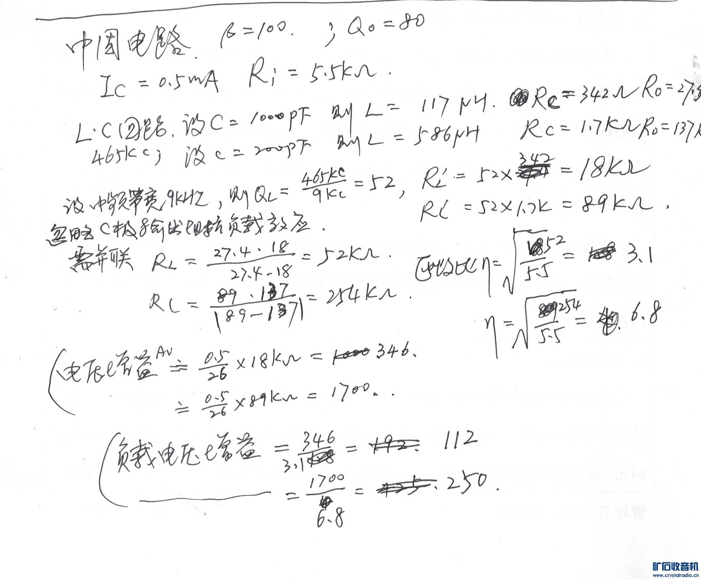

中频电路我也估算了一下,不知正确否??

发表于 2018-8-30 19:06:57 | 显示全部楼层
正直电子 发表于 2018-8-30 16:29
那请您回答,如果Q值太高,通频带会不会特别窄?
之前的中周并联电阻降低Q值,不就是拓宽通频带让声音好 ...
LC谐振回路的通频带B=f0/Q,等于它的谐振频率除以Q值,双调谐中周的目的不是单一的拓宽通频带,更主要是提高回路的矩形系数,一只LC中周的矩形系数是9.95.三级放大若有三只单调谐中周,矩形系数是3.74。
