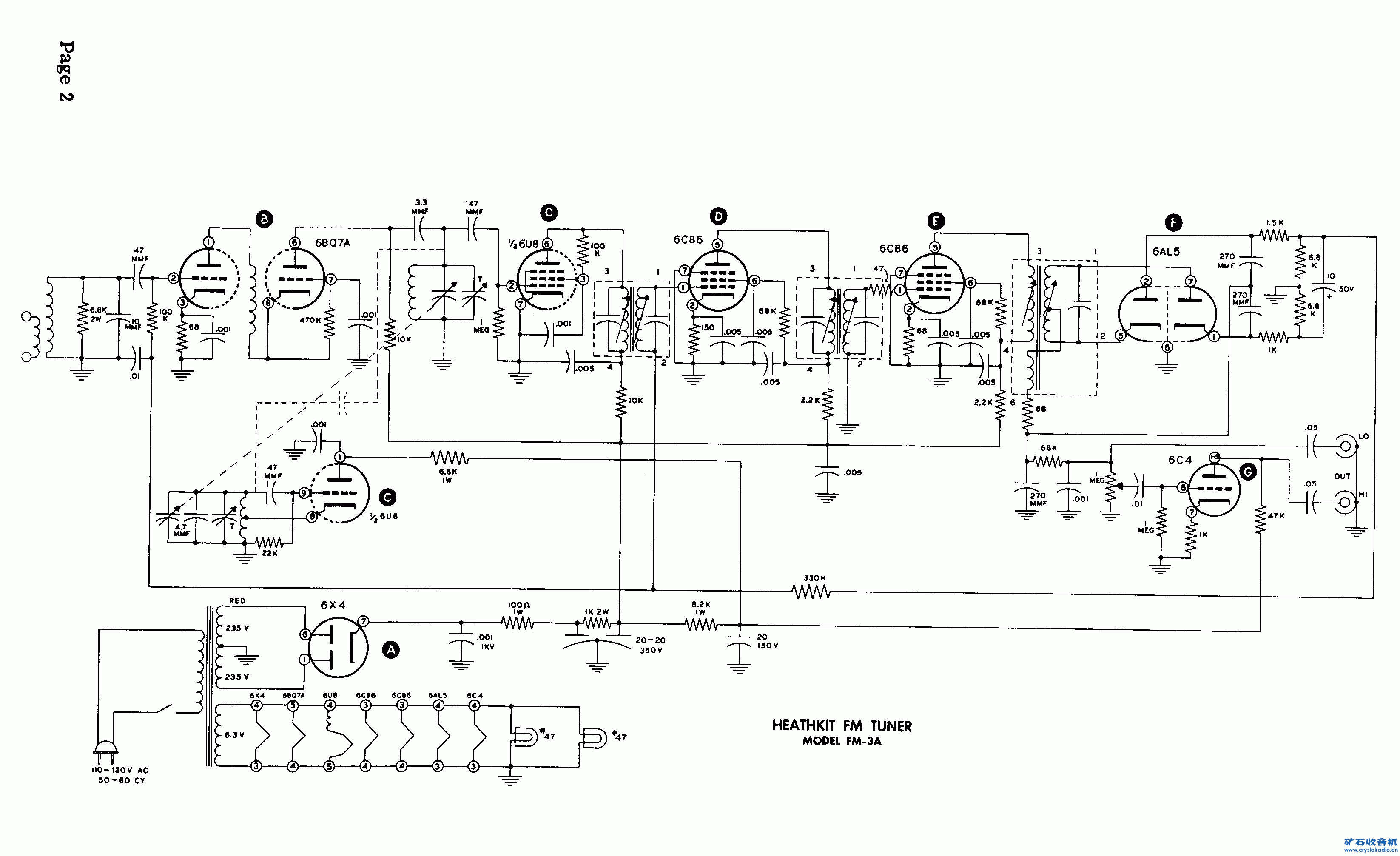

补充电路图和经验
中周使用张老师的成品中周,增加一个10.7MC-1中周,中周的排列顺序为1号中周-1号中周-2号中周-3号中周。

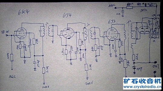

中放电路参考FM-3:
第一第二级照搬FM-3的中放,使用的胆管为6AU6,第三级参考tym-mouse 老师的做法,增加了一级限副中放;
三级中放使用电压为200V。
检波二极管使用6AL5。

2、中放的焊接和调整
三级中放使用电压为200V;
中放电路由于底台尺寸的限制,不能做成一字排列,只能做成п型结构,所以必须用屏蔽铁皮隔离,保证各级不相互干扰而造成自激。

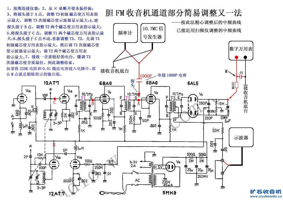

先焊接好各级中放的接地点和灯丝,接下来就是焊接中周、电源、滤波电容等,中放电路简单,焊接起来也比较方便,焊接好中放电路检查没问题可以通电测试各级的工作点电压,使用电压为200V,第一级中放的电流约为8mA,第二级约为10mA,第三级约为8mA,测试各个管的屏极电阻压降,除以这个电阻的阻值便可得到。
第一级中放的输入利用一个100K电阻接地,用示波器串连一个1000P/1KV的电容测量各个管子的屏极,必须保证示波器上显示很平滑,如果有波形存在,说明中放有自激现象,可以逐级排除,自激一般是布线引起的。
由于没有扫频仪,和10.7MC的信号发生器,参考高手的经验,从普通收音机的混频电路后面取出中频信号,参考醉翁老师的做法,先把中放电路调整好。

3、统调
中放调整好后,接下来就是统调;
调整办法为:(醉翁老师经验中摘下来的)
先调本振L4,是本振覆盖97.7-118.7,再调混频L3统调。当L3被调后,本振频率会变化,这时需要再调一下L4使本振回到原来的频率。这样的过程需要反复15次(接收90MC时调5次,接收98MC时调5次,调102MC时调5次)才能统调好。这就是本电路比较麻烦的三点统调。
L1天线、L2高扼圈直接影响低端的灵敏度。L1的中周骨架一定要用图纸中给定的型号;将L2的电阻8.2K/2W换成2W/15K(绕线部分直径接近5mm)的碳膜电阻,用0.16mm漆包线绕40-42圈(绕满),其电感量为3.2uH。这样一来,低端灵敏度就上来了。
完全可以覆盖88-108MC,本制做实际覆盖的频率范围为83-120MC,再经过精细调整后可覆盖75-108MC,即涵盖了校园广播的频段。
调整方法
所需设备:频率计1台,数显地摊机1台。
(一)振荡线圈L6的调整:将频率计的地线夹到本机振荡线圈L6的地线附近,频率计将有稳定的显示。将双连全部旋出(容量最小)后,调整L6的圈数与间距,使频率计显示118.7MC(108+10.7=118.7MC),然后将双连全部旋入(容量最大),看看频率计的显示是否小于88MC。如果大于88MC,说明双连的容量变化范围小,应更换双连;如果小于88MC,那就不用管了。
(二)调谐线圈L3的调整:
1、用地摊机接收一本地强台,读出数显屏的读数,然后加10.7 即为接收此电台时接收机本振的振荡频率,记住此数值。
2、旋转待调机的双连,使频率计显示您刚才记住的那个数值,然后调整L3,使喇叭发音最洪亮悦耳。
3、用地摊机接收一弱台,读出数显屏的读数,然后加10.7 即为接收此电台时接收机本振的振荡频率,记住此数值。
4、旋转待调机的双连,使频率计显示您刚才第二次记住的那个数值,然后微调L3,使喇叭发音最洪亮悦耳。
经过如此反复多次耐心调整,相信一台性能优良的胆调频机终将诞生。
