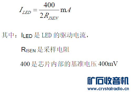

最近为显微镜加2个光源,准备用它在镜下看PCB。
买了两个3W的 LED灯板和驱动,灯板是5730灯珠,三串两并。上电后亮度太大,镜下刺眼。
想在驱动上做点事,减小电流,降低亮度。
画了驱动的原理图,
想调整R2、R3的阻值,可不知道它的调整范围。也查不到芯片的资料。有人能解吗?

发表于 2018-8-30 11:26:36 | 显示全部楼层
这一类LED驱动电路的输出电流一般为
      Io=200/(R2||R3)   (mA)
R2||R3 为R2和R3的并联值,R2、R3的单位是Ω
 楼主| 发表于 2018-8-30 11:43:06 | 显示全部楼层
liiqi 发表于 2018-8-30 11:26
这一类LED驱动电路的输出电流一般为
R2||R3 为R2和R3的并联值,R2、R3 ...
谢谢回复!
还有问题: Io=200/(R2||R3)  这公式中“200”是个什么?常用系数?
我买的“3*1W IC恒流驱动”,店家说是240~260mA,实测也相差无几。
这个板上的R3是2R00,也就是2欧,R2悬空。代入公式计算,得电流IO为100mA,与实际相差太多。是不是芯片不同“系数”也不同啊?
此外,这个电阻选择,可以持续加大或减小吗?
比如,加大到100欧,输出电流就变成2mA了?

实际的公式应为:

 楼主| 发表于 2018-8-30 15:16:25 | 显示全部楼层
liiqi 发表于 2018-8-30 12:43
实际的公式应为:
还是没对上实际电路
依前例:R2//R3=2欧,代入公式输出电流依然是100mA,而实际测量输出的是 240~260mA。
若以此电流反推基准电压为  480~520mV,(240*2=480mV),(有500mV基准电压的芯片吗?)
那么基准电压按照500mV 计算,再来推算采样电阻,是否可行?

目前没有明确的理论支持,好像也只能如你这办法,逐个试验了。
发表于 2018-8-30 21:56:04 | 显示全部楼层
这些芯片大多找不到资料,所以想简单计算一下就了事几乎不可能。
