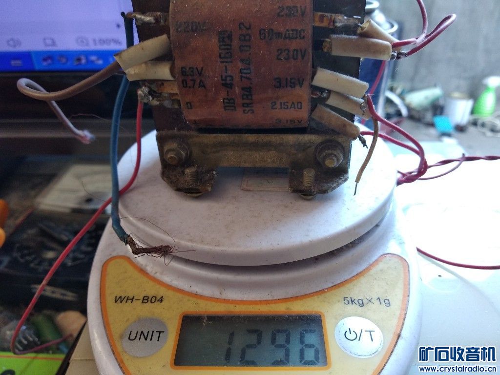

楼主: 玩矿石
想做电源牛补充图片
发表于 2018-9-8 09:33:25 来自手机 | 显示全部楼层
很不错的变压器,带一对6P1,有余量
 楼主| 发表于 2018-9-8 12:18:38 | 显示全部楼层
泛海萍踪 发表于 2018-8-30 09:43
海燕收音机的变压器哪有2.7公斤?这个变压器参数跟DB-40-143差不多,但叠厚肯定要大,高压电流肯定也大, ...
红灯的1269克,如图: 2345_image_file_copy_1.jpg
 楼主| 发表于 2018-9-8 12:21:59 | 显示全部楼层
流星暴雨 发表于 2018-9-7 20:08
这个变压器可能是一种低频信号发生器里的,本坛有介绍,里面的电子管有两个6p9p等。
应该是信号发生器里面的,能给发一个本坛介绍的连接吗?谢谢

红灯的1269克,如图:
嗯,这个是红灯711上用的160,海燕上用的DB-50-300还要大点

发表于 2024-8-8 09:58:54 | 显示全部楼层
彗星 发表于 2018-8-29 12:52
根据绕组直流电阻估算,350V-0-350V绕组全波整流滤波可以出150-200毫安的直流。
另:请注意观察绕组的引出 ...
老师怎么算出来的电流?好多电子管收音机老变压器发热的厉害,铁芯体积还很大。如果重新绕线圈怎么计算匝数,怎么测量铁芯的磁通量?》?
发表于 2024-8-8 11:14:44 | 显示全部楼层
豆丁+多多 发表于 2024-8-8 09:58
老师怎么算出来的电流?好多电子管收音机老变压器发热的厉害,铁芯体积还很大。如果重新绕线圈怎么计算匝 ...
对于未知参数绕组的电流估算,我一般是这样做的:首先是测量绕组的空载电压值,然后再测量绕组的直流电阻,电压调整率通常选5%,那该绕组可输出的电流就是空载电压值乘5%再除以该绕组的直流电阻值。电压调整率取值高低决定了电牛的温升,短时间工作的电牛,电压调整率甚至可取值20%-30%。
