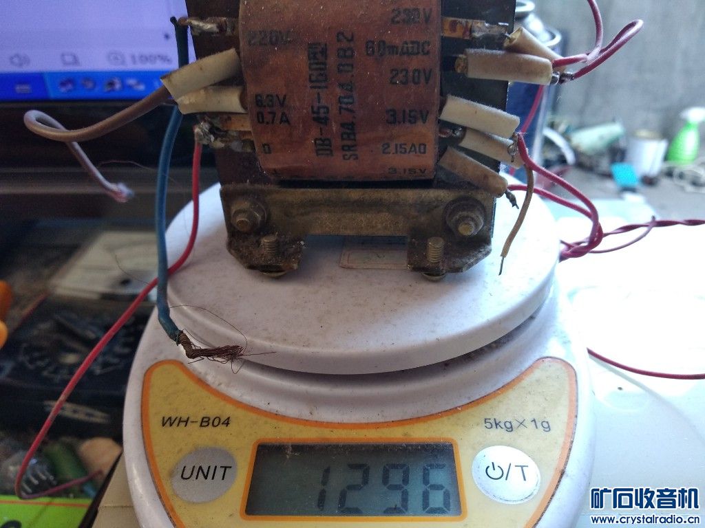

首先对关注和指导的各位老师和坛主说声谢谢,已测出350伏的直流电阻,如图: IMG_20180829_080030_HDR_副本_副本.jpg IMG_20180829_080159_HDR_副本_副本.jpg IMG_20180829_110642_HDR_副本_副本.jpg
发表于 2018-8-29 12:52:33 | 显示全部楼层
根据绕组直流电阻估算,350V-0-350V绕组全波整流滤波可以出150-200毫安的直流。
另:请注意观察绕组的引出线,如果是绕组的漆包线那就更方便了,测量一下线径,根据线径查表得到电流值更可靠。

发表于 2018-8-30 08:33:41 | 显示全部楼层
另:请注意观察绕组的引出 ...
有5V和350V绕组,可能是以前的收音机用的,5V-2A,6.3V-2.5A左右,350V-60MA,合计约50W,看重量和海燕电源变压器差不多。
发表于 2018-8-30 09:43:09 | 显示全部楼层
zarete 发表于 2018-8-30 08:33
有5V和350V绕组,可能是以前的收音机用的,5V-2A,6.3V-2.5A左右,350V-60MA,合计约50W,看重量和海燕电 ...
海燕收音机的变压器哪有2.7公斤?这个变压器参数跟DB-40-143差不多,但叠厚肯定要大,高压电流肯定也大,体积比海燕的变压器大一圈。

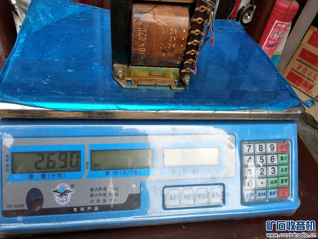

 楼主| 发表于 2018-8-30 12:31:53 | 显示全部楼层
比海燕的电源变压器大很多,身边有个红灯的,上图你看一下: IMG_20180830_121835_副本.jpg
发表于 2018-8-30 12:49:57 | 显示全部楼层
确实如此,电流应该比海燕大不少,应该可以做双声道
 楼主| 发表于 2018-8-30 19:15:55 | 显示全部楼层
嗯,试试看吧,无论如何,结果都与你分享
