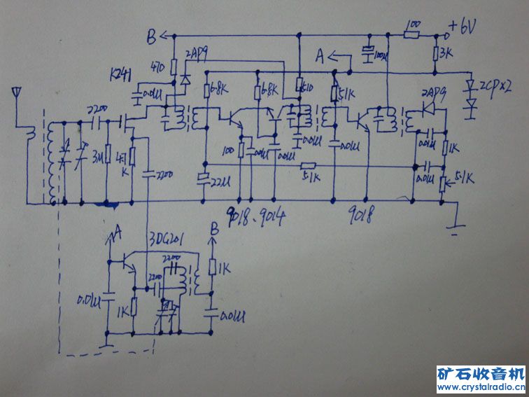

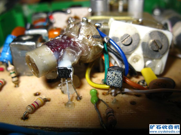

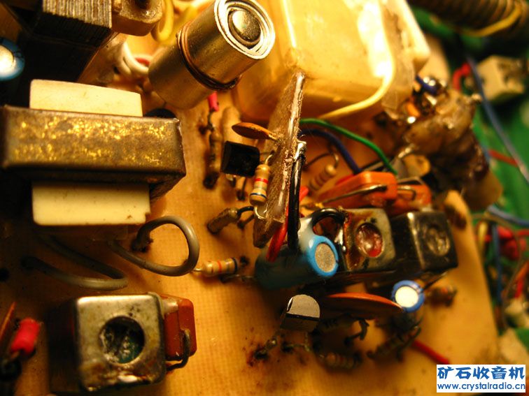

我十多年前还在读高中的时候装了一台6管超外差式收音机,纯短波,频率4-12M,天线线圈和振荡线圈是其它坏的收音机里拆的,电路图是最常见的两级中放,二极管检波,有输入输出变压器,除了最后的功放级用的是3AX81锗管以外,其它都是用的3DG201硅管,选择性和灵敏度都还不错,但觉得噪音比较大,中频有轻微的自激,前几天闲着没事的时候,对其变频和中放稍作改动,变频改成了独立本震和场效应管作混频,第一级中放改成了串联式中放,独立本震电流为0.6-0.8毫安,混频为0.2毫安,第一级串联式中放电流为0.5毫安,其它不变。
改装后灵敏度很高,但噪音比以前低多了,没有广播的地方噪音几乎听不到,说明场效应管做混频的确是很有益的,而收音机的噪音主要还是来自于变频级,中放很稳定,没有任何自激,说明串联式中放对收音机灵敏度的提高和稳定性十分有利。
5

对不起,AGC电阻(5.1K)的右边接线标错了,应该接到滤波电阻端。

没有广播的地方噪音几乎听不到,
whenever I hear people say that, I smile: if you have ever listened to a high performance high sentivity radio, you would know that the band is highly noisy.
the only way for a radio to be silent is if its sensitivity is extremely low.

问一下:单栅场效应管,双栅场效应管混频有什么区别?谁的噪音小,动态范围大?和二极管平衡混频器相比呢?谢了。
