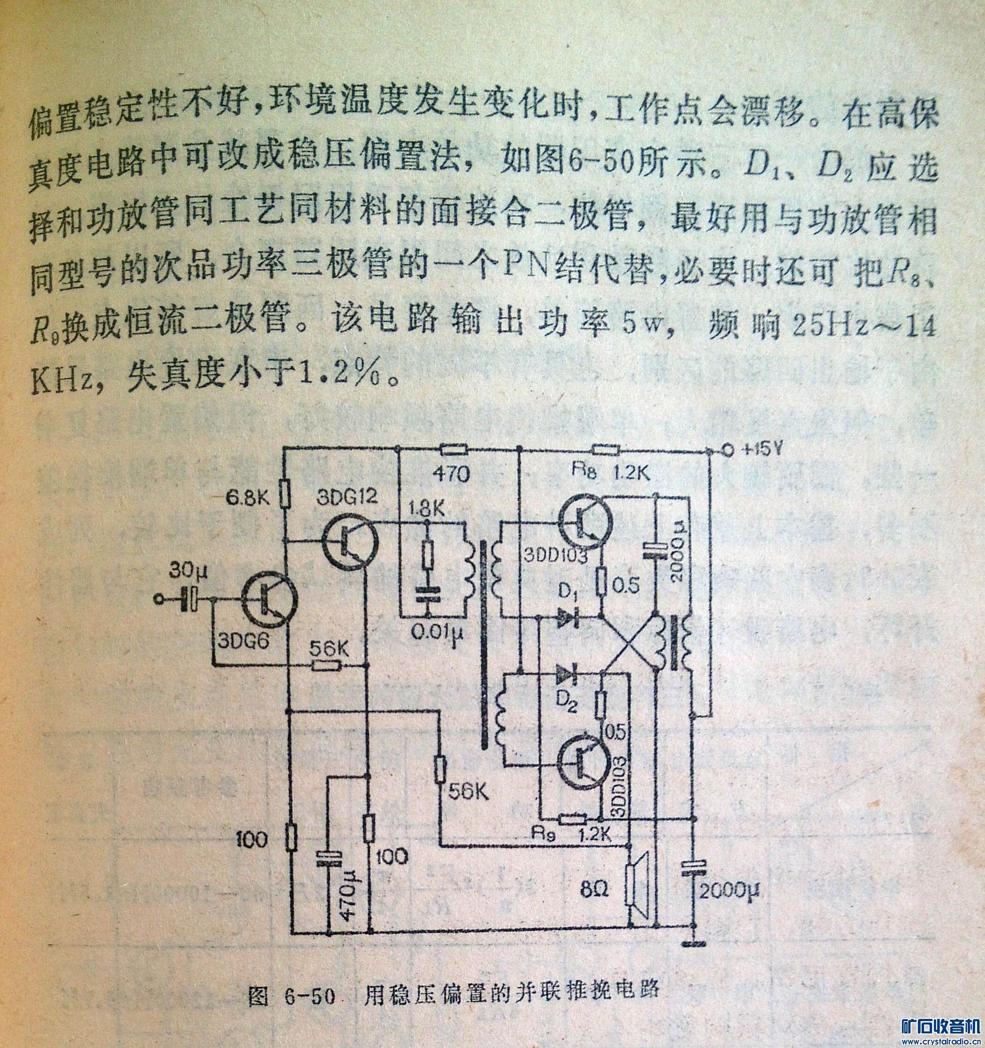

我记得在此版块...有坛友提起过这款电路,找不到这贴子了。

发表于 2018-8-23 14:15:38 | 显示全部楼层
这个电路不能和OTL电路对比,因为OTL本来就是为了去掉变压器,克服变压器频率响应的问题。
发表于 2018-8-23 14:32:56 | 显示全部楼层
在同样的供电电压时,输出功率可以大一些,但是频响要差一些。
发表于 2018-8-23 15:40:24 | 显示全部楼层
好像在哪里见过这个电路,这个电路在收音机里很常见
发表于 2018-8-23 15:49:09 | 显示全部楼层
DZL电路,可以低电压下输出大功率。
但是我仿真发现很难上下半周一致。
发表于 2018-8-23 16:02:29 | 显示全部楼层

 楼主| 发表于 2018-8-23 16:18:37 | 显示全部楼层
glff9 发表于 2018-8-23 15:49
DZL电路,可以低电压下输出大功率。
但是我仿真发现很难上下半周一致。
是否有 设定的条件有差异 用的啥仿真软件?
 楼主| 发表于 2018-8-23 16:33:44 | 显示全部楼层
好像频响还可以哦!
发表于 2018-8-23 17:13:35 | 显示全部楼层
天线迷 发表于 2018-8-23 16:33
好像频响还可以哦!
这电路无耦合电容,导致前后级互相影响,调整工作点麻烦,维修难度提高
 楼主| 发表于 2018-8-23 17:41:55 | 显示全部楼层
这种电路调整会不会很麻烦?
