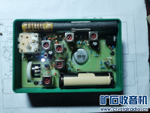

发表于 2022-3-28 21:18:47 来自手机 | 显示全部楼层
分开制作了此机的短波以及中波电路,性能确实可以。设计成2p3外壳可用的板子。不过功放部分采用集成电路。因为机壳太小,无法采用分立件了。这里上一张短波机内照片,如果制作中波,需要更换本振线圈,以及磁棒线圈。
