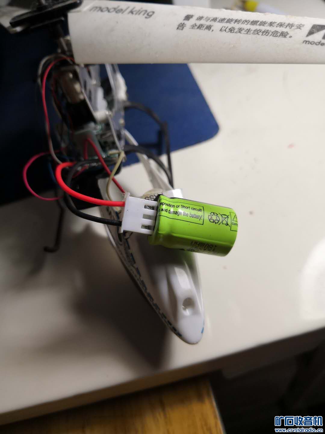

发表于 2018-8-19 23:50:17 | 显示全部楼层 |阅读模式
如图这种电容电池可充到4.5戓5V吗?型号是LR1015。

 楼主| 发表于 2018-8-20 19:26:24 | 显示全部楼层
是超级电容是当电池用的,充电电压为4.2V。但可充至4.5V或5V吗?

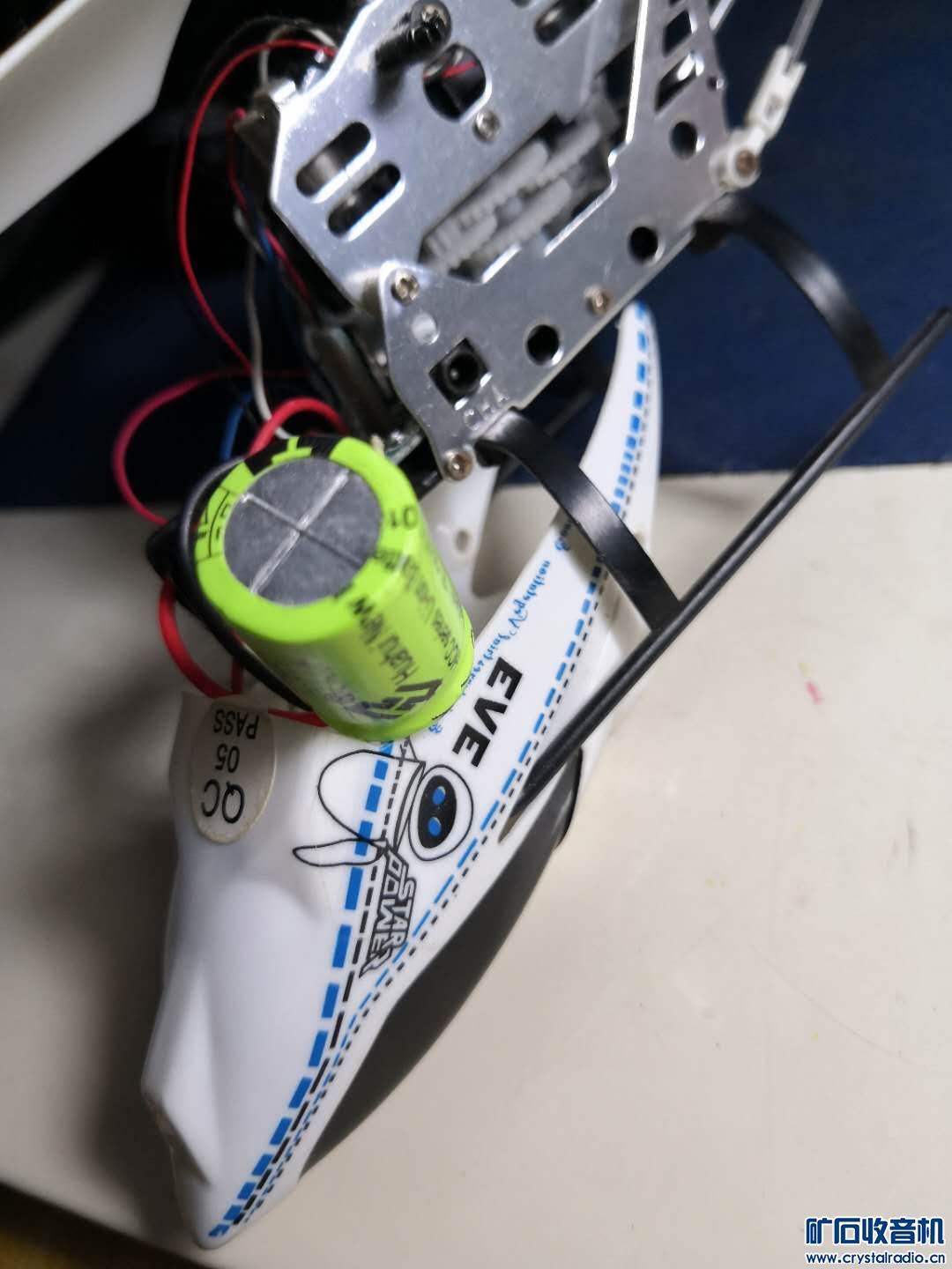

发表于 2018-8-22 20:14:09 | 显示全部楼层
爱你矿坛 发表于 2018-8-20 19:32
这是超级电容(也叫电容电池)。是可以把它当电池用的。
看看我的图片,你不会也说是电容吧,锂电池有这种封装的。

发表于 2018-8-24 19:54:48 | 显示全部楼层
爱你矿坛 发表于 2018-8-24 08:37
这不是我说的,请看:
这个就是电池,只是用电容的封装方式,电容式电池嘛,说得很清楚了,电压范围多少,得看电池是什么体系的,淘宝上我也看不出来。

发表于 2018-8-24 20:18:58 | 显示全部楼层
爱你矿坛 发表于 2018-8-20 19:28
你的意思是最高只能到4.2V,没有余量?
电压不能比4.2要高,轻则电池报废坏掉,重则会爆炸,电池往往会配一个电压限制,达到最高电压就保护,否则有安全隐患。
