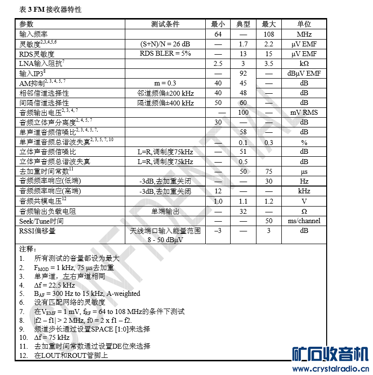

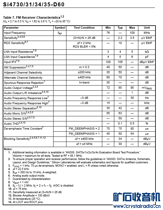

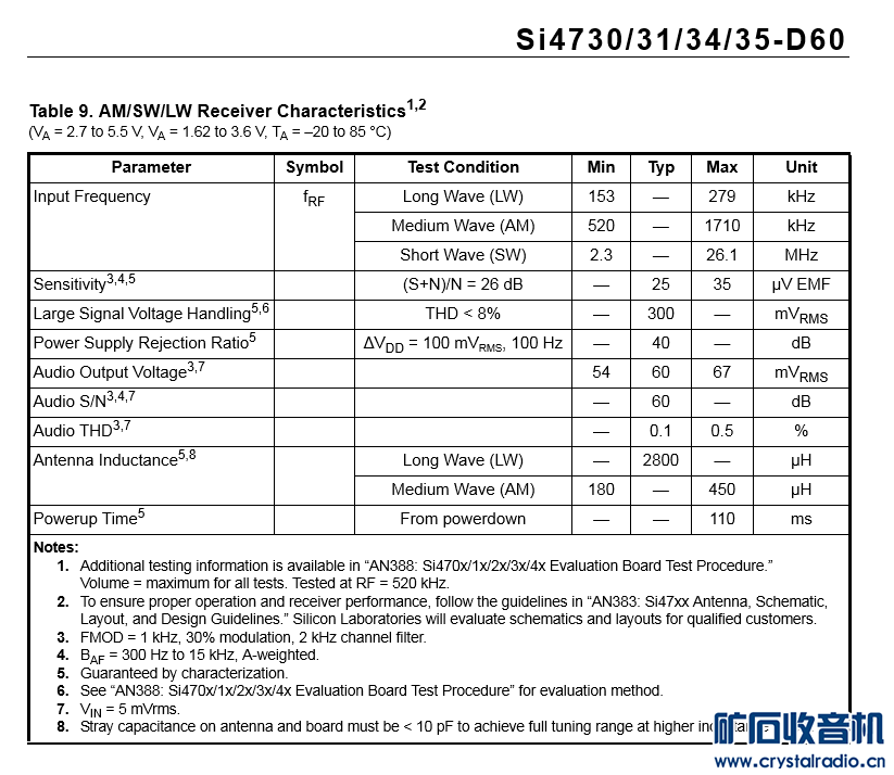

看见论坛里的拆解贴,发现德生PL360,PL380这两款DSP收音机都是用的美国芯科公司的DSP收音芯片,型号是si4735。去淘宝上搜了一下发现这款芯片的报价普遍在20元左右,不过也有两家报价5块钱的,问了店家确实有货而且确实是5块钱一片。仔细想想也对,这款芯片或许也就该5块钱一片。后来就顺手又发现了一款型号为bk1088的国产芯片,功能上与si4735完全相同,报价大概1~2元一片。
找来两款芯片的手册来对比一下性能指标,先是si4735的。
再来bk1088的。
仔细对比了一下,发现国产的bk1088仅仅在灵敏度这一项上略强于美国芯科的si4735,而其他项的指标虽然落后si4735但差的也不是很多。后来又知道乐廷t50用的就是这款国产芯片。想想这就有意思了,乐廷t50和pl360,380根本无法比较,而看看他们主芯片的性能指标似乎差的又不是太多。那么是乐廷的烂做工(看拆机图解乐廷t50的中波磁棒小的可怜)影响了bk1088的性能发挥,还是德生榨干了si4735的潜力?本人小白懂的不多,所以请大家讨论一下究竟是哪些因素(包括芯片的各种指标参数,pcb布板,整体做工)影响了DSP收音机的性能呢。
