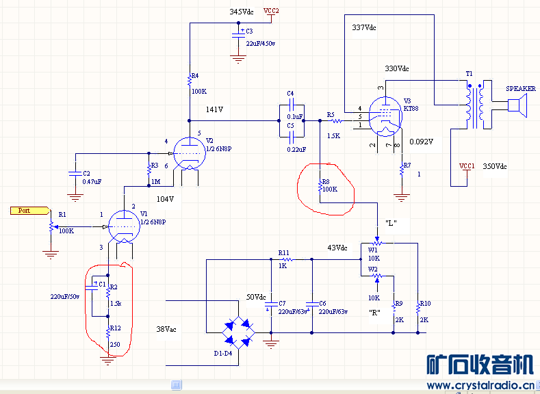

“老版”,我真得给您道个歉,是我的描述出现严重不清晰,我的说法是把KT88部分视为6N8的输出负载,减低6n8的输出端负载就是提高KT88的输入电阻阻值,和版主的建议完全一致。因为客观原因以及:我对于此电路的两个6N8当前的接法,还有疑问,其中之一就是为什么设计者没有选择信号从阴极输出。。。。。我是想先弄明白原设计者的意图,再动手。另外,是不是我老眼昏花低画错图了?。。。。我会再校对校对,并按照版主的建议做好元件标示,方便与大家交流。
补充内容 (2018-8-26 19:36):
更正:提高的是KT88的落地电阻30K的阻值(不好意思,描述太不严谨了)

我觉得你这图,和6n8p与kt88的阻抗匹配什么的没关系,要与6n8p阻抗匹配的不是kt88,而是30k || kt88。
现在就是你那个30k电阻相对于kt88输入阻抗太小了,所以阻抗不匹配,明明加大就可以了,为什么你非要在降低6n8p输出阻抗上纠缠呢?就算你成功降低了输出阻抗,然后再把30k降低为3k,又不匹配了,继续降低?

把KT88的落地电阻提高是必须的。 但是,我不想单单提高电阻阻值就罢了。对于电路其它不合理的地方(经过分析核实如果的确存在的话),一起改。

这电路是KT88固定栅负压的,负压电位器中心头串电阻到栅极提供负压。问题是串的电阻值一般取100K,你的图是30K,太小了,音频信号损失太大了,一部分信号被负电源旁路了。

纠正4楼的图纸错误:
1-接在6N8,第6脚阴极的0.22微法的电容,应该接在第4脚栅极。
2-KT88阴极的电阻为1欧姆

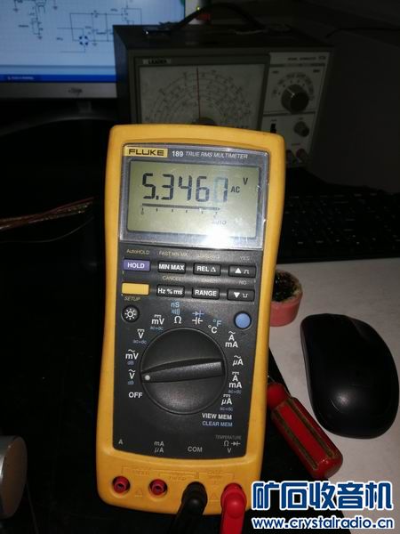

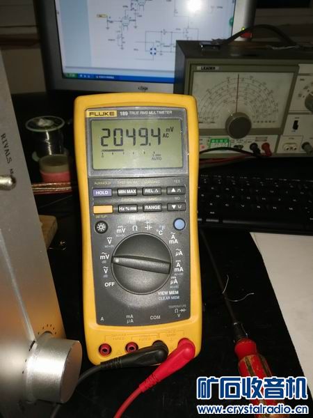

1-把KT88的栅极电阻增大,其余不动。测KT88栅极的交流电平电压。输入为50mv,当落地电阻为30K时,测得交流电压为2V如图:
当KT88栅极电阻增大到300K-400K左右时,KT88的静态电流和30K时比较,没有多大变化。但是栅极的输入电平电压提高为5V左右,如图:

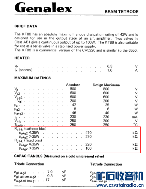

做完了上述简单的试验,没有急于更换,因为有几个问题需要弄懂:为什么要用固定栅压?固定栅压和自栅压比较的优势是什么?查阅了一些网页资料:发现所有固定栅压的落地电阻都不是很大,100K算是比较大的了。(参见20楼坛友的建议)
偶尔读到一篇文章,给我了一个不知道应不应该算是答案还是。。。,如图:
这仅仅是一篇文章,接下来看到了KT88的参数说明
于是对于KT88的栅极电阻应该取多大,终于算是找到了标准答案。

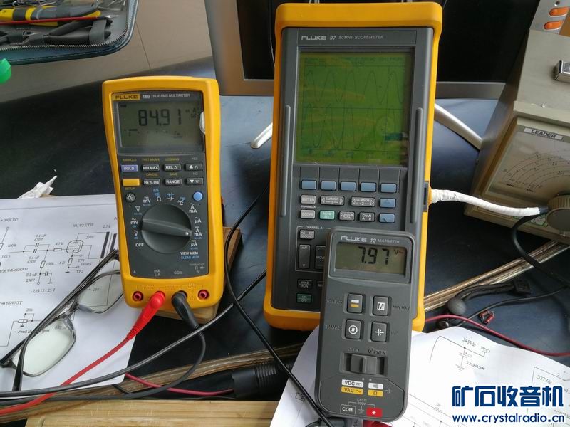

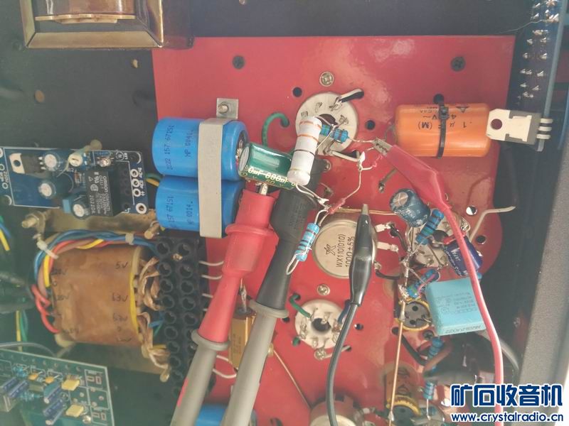

1-把KT88改为自栅压模式,进行测试。

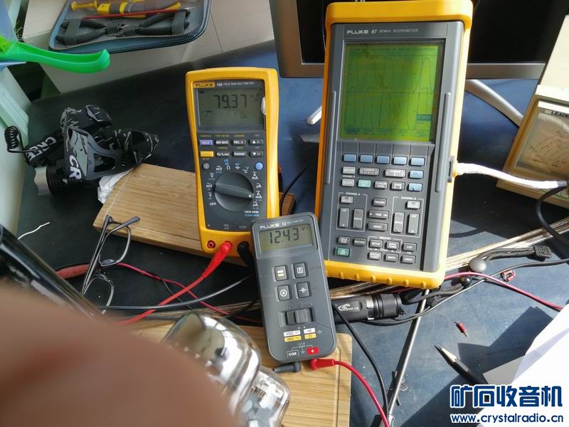

栅极落地电阻改为300K,经过测试最终KT88阴极电阻为350欧姆所有,匹配电解电容为680微法。实测如下:FLUKE189接KT88阳极电流,FLUK97一个通道接栅极输入,一个通道接扬声器输出测波形失真情况。FLUK12接扬声器输出测输出功率。KT88静态电流为85-90mA左右,如图:

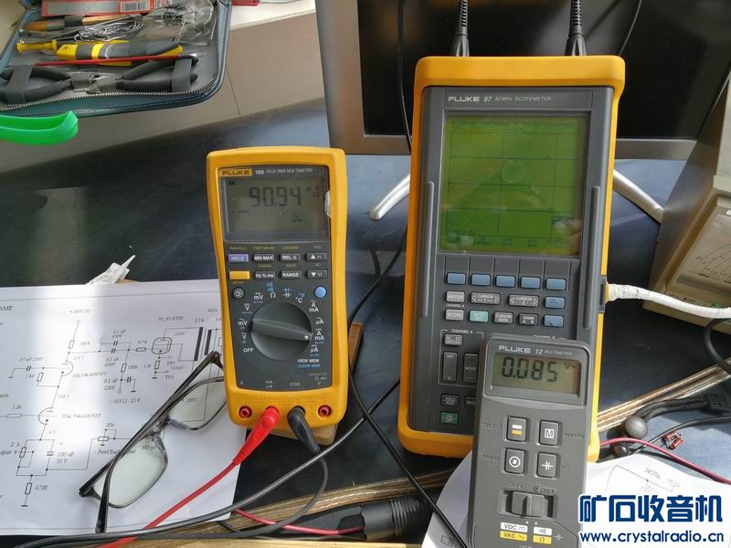

逐渐增加输入信号电平,直到示波器刚好出现失真,此时测得输出功率为8W,此时静态电流开始变小为85mA。
继续提高输入电平

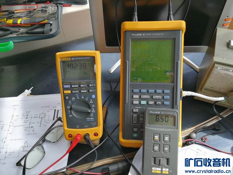

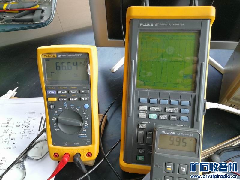

2-把KT88改为固定栅压模式,栅极落地电阻改为100K
逐渐增大输入电平,发现KT88的静态电流随着电平的提高会逐渐变大,变为102mA,而此时在相同的失真度,情况下,测得输出功率为9W!!
此时的KT88静态电流为102mA!

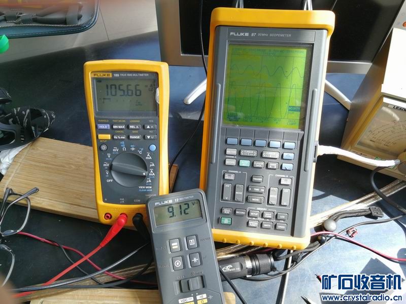

电流随着信号增强继续增大
3-把KT88电路改为标准模式,经过试验不失真功率到10W,但是声音不讨喜。于是保留为当前的超线性工作状态。
4-实测超线性的最大输出电压为12v,8欧姆扬声器。(当抵达最大不失真功率以后,KT88的静态电流也会出现随着电平的增加而降低)

另外,也试过增加了环路负反馈,对于此电路的听感是声音发蒙,于是取消了原来的打算。。。。如下是最终的版的电路图,降低了6N8的增益,在阴极取消了原来并接的1k电阻,还原为1.5k,并加入负反馈电阻250欧姆。。。。。实际听感非常不错。没有比较没有伤害,的确如总理版主所言,以前的失真很大,现在声音厚,圆润,清晰,高低频两端都有很大提升。
