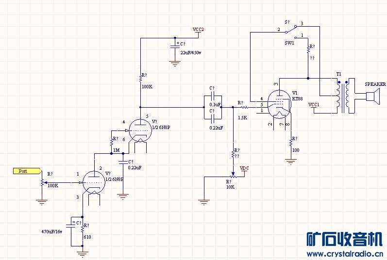

增益低,功率偏小。正在学画图,刚刚把电路复制出来。

发表于 2018-8-19 08:16:28 | 显示全部楼层
第二个三极管阴极电容要剪去不用,KT88一栅栅极落地电阻范围要在250K--500K欧不能太小
因你发贴没有更多数据,以下数据供你参考,调校;
如屏压二栅压为250V,那样你调整一栅负压要保证屏流必须为140mA,二栅流为3mA。
如屏压二栅压为400V,一栅压要在-28--  -38V,使屏流约小于84mV
 楼主| 发表于 2018-8-19 09:38:02 | 显示全部楼层
版主早上好,收到,谢谢指教。。。。昨晚刚刚把相关的电路图画出来。还没有来得及测各级电压,回头继续更新。朋友家里听音面积大,这个胆机有功率点小了,想改成兼容三极管和五级管的电路稍作改善,另外也想挖掘现有电路的潜力或更改电路的局部设计,进一步提高整机增益,当前用CD驱动增益低,(电位器通常要大于70%)。还有就是想增加负反馈环节。

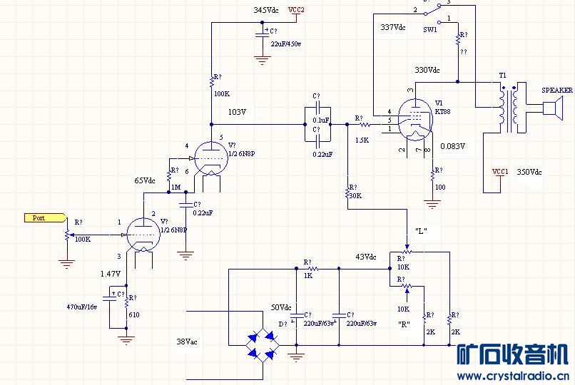

 楼主| 发表于 2018-8-19 18:21:33 | 显示全部楼层
因你发贴没有更多 ...
多亏了版主提醒,今天把偏压电路也画出来了。没想到还真是落地电阻很小。这机器低频也不好。为了解决这个问题,我已经并接了0.22uF的电容,收效有,仍不理想。

发表于 2018-8-19 20:38:06 来自手机 | 显示全部楼层
1脚串个电容输入,1脚470k接地,试试,我也是乱说的的,我之前装机就试个,也帮人搞过这样的问题

如果照你这样说高音那么多,下一步可按此进行,先解决放大量不够的问题;
1 ;把KT88一栅落地电阻再加大为470K欧.  把第二只三极管屏极电阻改为250K欧.这样放大倍数可
增加三分之一.注意 ;不能再把这两个电阻加大到其他数值了.否则失真和频响会激烈地改变了.
2; 按上贴改进输入电路,但这只改变听感,对放大量帮助较微.
3 ; 由于放大量不够,这就没有加入负反馈的先天条件,建议改用其他前级电路或用6N1 / 6N3之类
低放大倍数管(或同类GT管)加一级放大级,负反馈太大现己证明反而使音品只有音乐声,却失去某件乐器
本质的特有声,但这正正是胆机之魂!所以不建议加大于8DB的负反馈.
给您一个DIY胆机的金科玉律 ;A我的恩师教导我 ; 焊胆机先焊灯丝电路,焊完马上通电,检查各灯丝发亮正常,
再开始焊机的其余部分,等于买了保险。B 由于现在好胆贵胆越来越普及,所以DIY胆机首通电应先断开B+电源,
串入毫安表作首通电,调好功放管屏流再忙其他的事,否则约十六秒,就可烧掉数百元一只功放管
 楼主| 发表于 2018-8-20 13:35:55 | 显示全部楼层
1 ;把KT88一栅落地电阻再加大为 ...
经验主义差点让自己错过了一个重点,我原以为KT88的落地电阻怎么也得100k以上啊,经版主指点突然联想到低频少的问题,这个30K电阻是套在热缩管里的。。。现在看30k左右的电阻,需要耦合电容还要翻倍大都是不为过的。。。。
也多谢版主提示安全的若干项。。。非常重要!!
现在是这么打算的。但是对改后的方向没有把握,也只有试试看了。
1-降低前级的输出负载,按照版主建议。偏置电路的负压提升或改变负压控制方式(单声道试机挂负载,防止空载电压过高带来其它部件损坏,淘来机器部件的耐压余量不好说)
2-改变前两级的连接方式(或是交联方式),最大程度挖掘前级的增益。(如需要按照版主建议,更换管子)
3-确认前级有了足够的增益,增加适度反馈
4-现在的KT88的工作方式是在超线性状态,想改成标准方式(提高2栅极电压)和三极管两种兼容方式,兼顾最大功率和听感。
发表于 2018-8-22 12:36:31 | 显示全部楼层
怎么好象问非所答?这30K非改不可,而不是将耦合电容翻倍.不改前级放大量被它吃了超过一半,KT88工作于
甲类,这电阻没有栅流.30K阻值哪么小毫无意义 ,也许是生产商误看为300K而装上.
“1-降低前级的输出负载,按照版主建议。“我是请你升高阻抗,而不是降低阻抗。偏置电路我没提出任何意
见.没必要改.KT88阴极电阻的负反馈造成放大倍数降不多
 楼主| 发表于 2018-8-22 14:20:31 | 显示全部楼层
甲 ...
没有冲突,没有冲突。
降低负载不是降低阻值或阻抗,是减轻负载和负荷的意思。
要想实现6N8输出阻抗和KT88的阻抗匹配。1-要么通过更改连接方式,降低2个6N8的最终输出阻抗(优点是不用改后级的栅压控制电路,但是我担心两个6N8的增益仍会不足);2-改变前两级的连接方式,提升后级输入阻抗:要么提高现有栅压电路的输入,输出值;要么改为自栅压的形式。正在考虑中。。。。
“这电阻没有栅流.30K阻值哪么小毫无意义 ,也许是生产商误看为300K而装上”,的确,我已经计算过,这个栅压控制电路主要的电流消耗在了电位器和2k电阻上。不过我觉得他们没有看错。。。。
再次感谢版主的指教。回头我会分享更改过程和结果。

发表于 2018-8-26 11:29:02 | 显示全部楼层
lsw8888 发表于 2018-8-22 14:20
没有冲突,没有冲突。 。
如果栅极电阻坚持用30K,那单个6N8放大倍数约从11倍降为约3--5倍.
如果你复习一下电子管放大电路的计算便知 ; 把功放一栅电阻从470K改为30K,与降低6N8输出负载
其结果/或把数字代入公式,或作负载曲线求放大倍数; 其结果都是一样的,丝毫没有不同之处.
而且;你的机如前级与功放相距数米,改低一栅电阻才有丁点道理----也是说不过去的道理-----6N8屏极
电阻用100K小电流 来推栅电阻30k大电流 ,那不是取“真“来“失“吗?相信这是电子管电路开天辟地
以来首次的大胆冒险设计
 楼主| 发表于 2018-8-26 14:46:39 | 显示全部楼层
“老版”,我真得给您道个歉,是我的描述出现严重不清晰,我的说法是把KT88部分视为6N8的输出负载,减低6n8的输出端负载就是提高KT88的输入电阻阻值,和版主的建议完全一致。因为客观原因以及:我对于此电路的两个6N8当前的接法,还有疑问,其中之一就是为什么设计者没有选择信号从阴极输出。。。。。我是想先弄明白原设计者的意图,再动手。另外,是不是我老眼昏花低画错图了?。。。。我会再校对校对,并按照版主的建议做好元件标示,方便与大家交流。
补充内容 (2018-8-26 19:36):
更正:提高的是KT88的落地电阻30K的阻值(不好意思,描述太不严谨了)
发表于 2018-8-26 17:01:45 | 显示全部楼层
lsw8888 发表于 2018-8-26 14:46
“老版”,我真得给您道个歉,是我的描述出现严重不清晰,我的说法是把KT88部分视为6N8的输出负载,减 ...
我觉得你这图,和6n8p与kt88的阻抗匹配什么的没关系,要与6n8p阻抗匹配的不是kt88,而是30k || kt88。
现在就是你那个30k电阻相对于kt88输入阻抗太小了,所以阻抗不匹配,明明加大就可以了,为什么你非要在降低6n8p输出阻抗上纠缠呢?就算你成功降低了输出阻抗,然后再把30k降低为3k,又不匹配了,继续降低?
