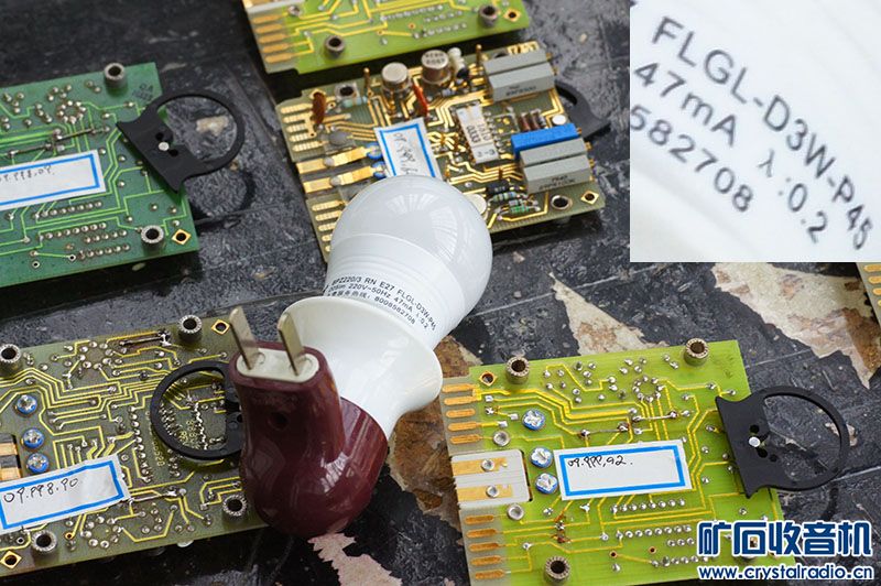

最近拍了几个LED 3W的灯泡,是220V直接整流,工作电流25ma,
发表于 2018-8-18 08:53:30 | 显示全部楼层 |阅读模式

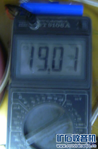

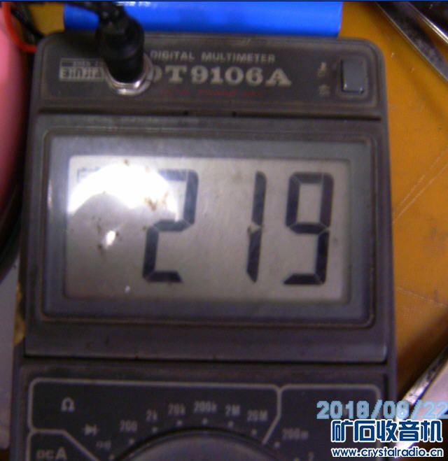

 楼主| 发表于 2018-8-22 15:28:06 | 显示全部楼层
实测功率3.884W
实测电压
测电流19mA

此灯泡与一楼的不是一个灯泡,按照标称,220伏,47毫安,他消耗的功率就是10瓦,功率因数0.2,实际用在发光的功率2瓦,这灯泡有问题。

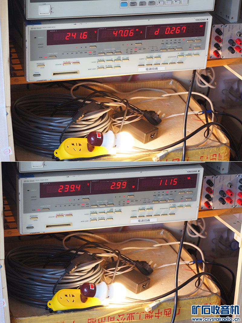

发表于 2018-8-22 11:13:35 | 显示全部楼层
胡黎 发表于 2018-8-22 01:31
电压:241.6;
电流:0.04706A;
功因:0.267
算得有功功率为:3.03W,刨去各项精度偏差以及电压不稳定度,与灯泡标识基本相符。
而剩下的无功功率计算方法可以这样来:
理想功率因素为1.0,前面测得负载功率因数为0.267,那么无功就是1-0.267=0.733,11.4-3.03=8.37Var
视在 S(VA)并不是有功 P(W)和无功Q(Var)的代数和,而是有功和无功的模,即 S=P+jQ,而不是 S=P+Q
所以,11.1VA 的视在,有功 3W,无功 10.7Var
