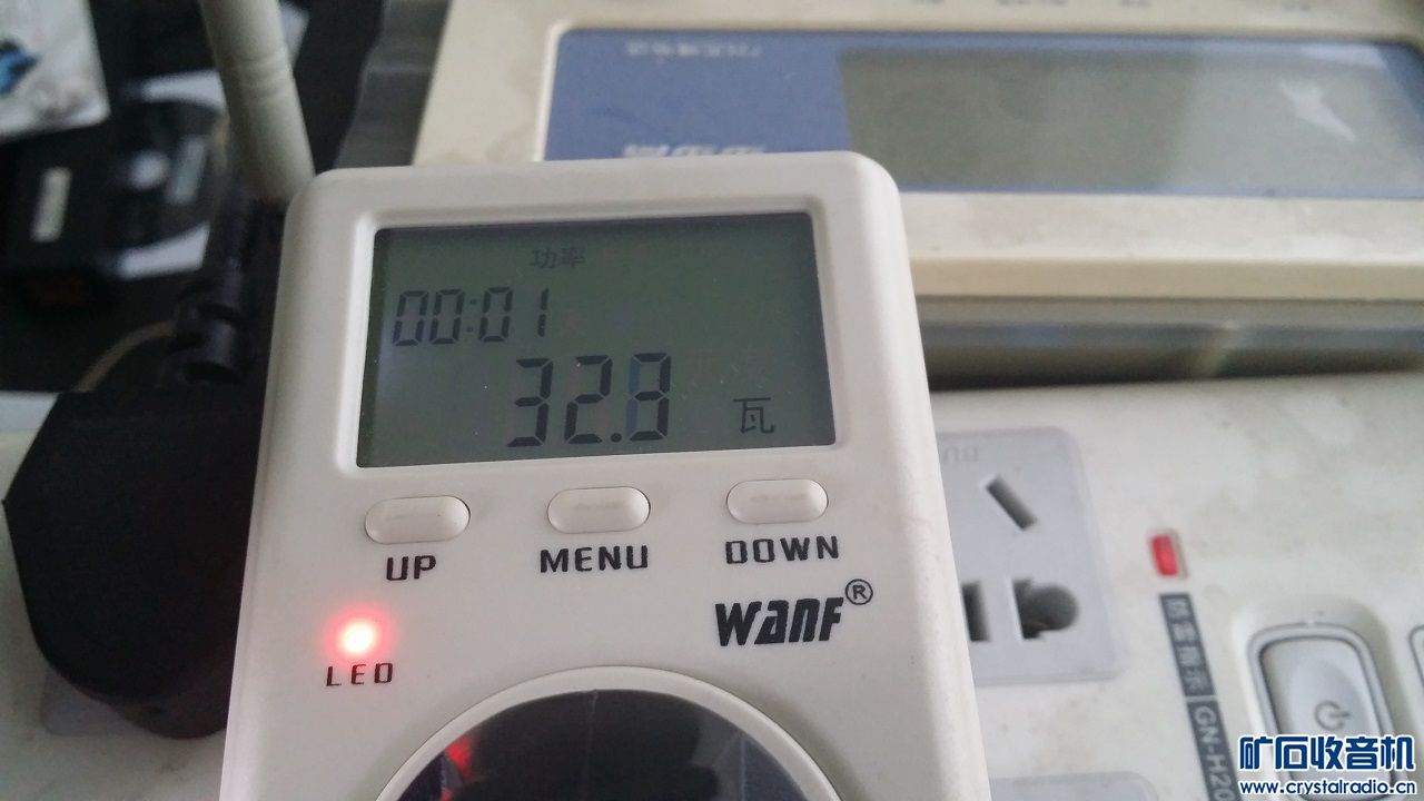

发表于 2018-8-17 12:54:01 | 显示全部楼层
6N2+6P1常规接法和三极管接法的整机功耗见下图
常规接法
三极管接法

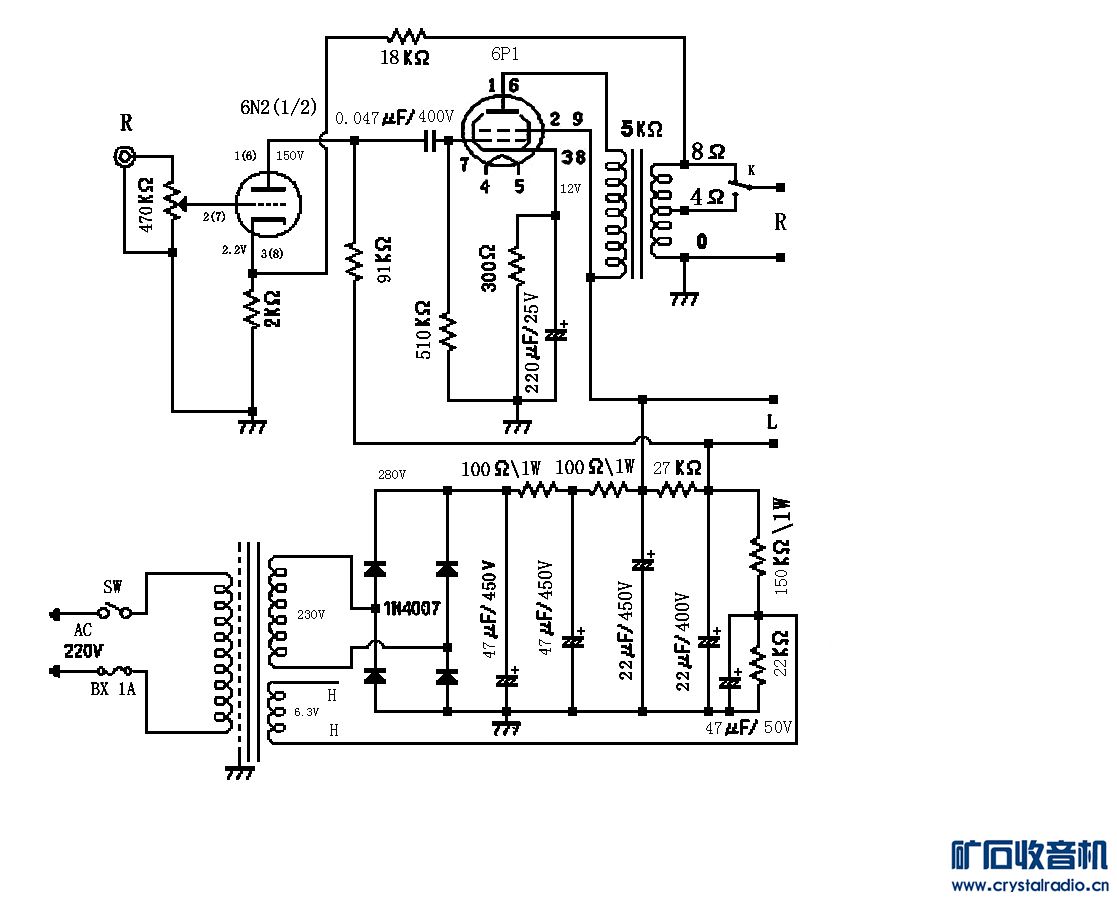

发表于 2018-8-17 17:21:05 | 显示全部楼层
请问楼主,这两种电路各有什么优缺点,谢谢。
发表于 2018-8-17 19:19:14 | 显示全部楼层
我是参考这个电路的,220欧处串联电流表,实际应用220欧拿掉改成电感,找5W变压器初级串联进去
