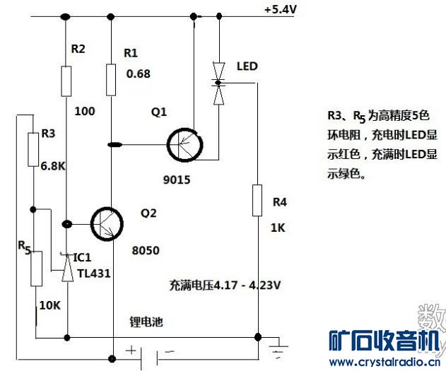

发表于 2018-8-17 09:29:14 | 显示全部楼层
这样不安全,送你一个简单的锂电池充电电路,这是我根据实物画的,自己制作很容易,发帖在数码之家:http://bbs.mydigit.cn/read.php?tid=300332

发表于 2018-8-17 13:50:22 | 显示全部楼层
zeng_zww 发表于 2018-8-17 09:29
这样不安全,送你一个简单的锂电池充电电路,这是我根据实物画的,自己制作很容易,发帖在数码之家:http:/ ...
如果做一个8.4伏锂电池充电器需要改动哪里?
发表于 2018-8-17 21:46:02 | 显示全部楼层
8.4V是2节锂电池串联,可能要考虑电压平衡,这个电路肯定不合适,我也没有制作过,你可以在网上搜索看看有没有。
