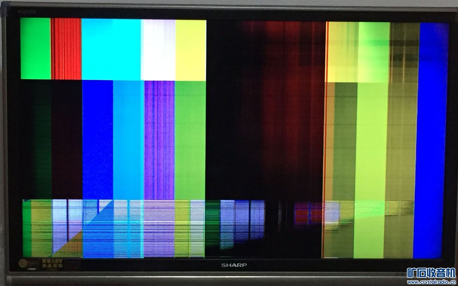

家里的电视机,前几天出现过这种现象,我开关几次,又好了,今天又出现这个现象,请大家帮忙判断一下
谢谢各位了。
补充,我开关机多次,每次出来的条纹位置是变化的,有时候,右边的条纹能淡一些,能看见模糊的图象。

液晶的可能是驱动板有问题了

竖条是不太吉利的,如果是逻辑板和屏之间的连接线出了问题,业余条件是没办法的。专业修理价格高昂,如果是旧电视,就没有修理必要了。

SHARP电视的屏分许多种,原装龟山厂的屏,一般一会发生这样的问题。这个问题出在逻辑驱动板到屏这间,现在可能是有时出有时不出,如出现时间过长的话,可查一下逻辑板的退耦电容,焊点,FPC和FPC座等,如果是屏的问题,就不好办了。

这个业余条件是无法修复的,要找专业修屏的才能搞定。

逻辑板检查了一下,升压出来的各路电压都是正常的。真是大头了

我迂到过类型的故障,请维修的人一看说屏坏啦,也就是说机噐废啦。可凭自己的一点知识不相信屏坏啦,就折开自己折腾,最后找到主板与屏幕之间的一条排线接触不良,但没有断家里的条件也很难重焊就在排线与壳之间挤了一个东西,好啦。又看了四年啦。

逻辑板有两条排线接到屏幕,我按动其中一条,屏上的花纹有变化,以为是排线的问题,可是,两条排线互换,还是这样,难到是插座接触不好。
  可是尽管条纹有变化,还是不出来图象,这是怎么回事呢,难到真是屏坏了?

谢谢指点,我昨天按网上一个贴子的做法,测了逻辑板上各DC-DC的电压,1.5V,3.3V,12V,15V,37V电压都正常。
今天拆下板,检查一下您提到的各个部位。

  今天按上述各位说的思路,重新检查了一下,情况是这样的:
1、拨掉主板到逻辑板的数据线,仍出现各种竖彩带,不过颜色会暗淡一些,此时按逻辑板到屏的排线,彩条没有变化。
2、拨掉逻辑板到屏的排线,屏不再有彩条,只发出淡淡的光。
  基于这种情况,请问,故障下一步如何检修呢,真不甘心是屏坏了,谢谢
发表于 2018-8-17 09:25:05 | 显示全部楼层
时好时坏这种现象,有可能是电流大、易发热的地方脱焊造成的故障,详细检查会发现的,将其焊好故障就排除了!
