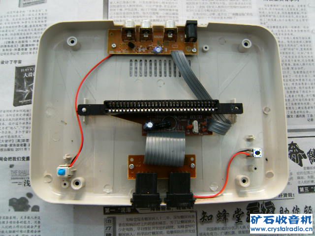

东西很便宜,但质量很差。才20来块钱,重量很轻,用没多久线都断了,盖也断了。
电源太水
内部太空
主要就一牛屎坨
还带射频输出,就俩电阻一三极管一电容一二极管

成本省到了极点,连多出来的一小块电路板都舍不得浪费,切个斜角来省料。

那个RF好象电路板后面还应该有东西,只这几个件根本不够。会不会在板后面还有一块牛屎呢?

你想错了 根本没有RF输出 只有AV输出   那个三极管是8050 配合5V稳压管  输出5V电压

我又把机器拆开检查了一下,确实没有射频输出,壳上标明是有的。射频模块被省略了,那是一个稳压电路,输出口是音频单声道双口输出。从电源变压器的个头看,这玩意是很省电的。
