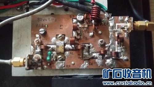

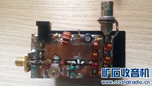

发表于 2018-8-12 13:51:11 来自手机 | 显示全部楼层
这是我以前做的两个高频放大器,一个是C1971的8瓦调频功率放大器,一个是C1946A的30瓦调频功率放大器!都是自己刻的板子有点丑了!你看看吧是和低频功放完全不同的电路!

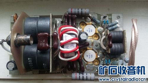

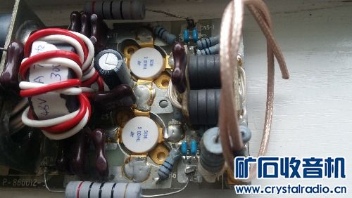

发表于 2018-8-12 14:14:15 来自手机 | 显示全部楼层
这是短波单边带业余电台的接续功率放大器!从1.8MHz到30MHz段发射功率平均300瓦!电路结构仅供你参考!
