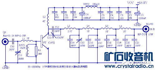

拿最常见一个高频管BLF151G为例,其单管输出功率在调频广播段使用可输出300瓦!现在的调频广播电台的发射机大多数都用的这类管子做推挽复合做的全固态放大器!这种管子一只大概就要300多到400块钱一只
发表于 2018-8-12 13:04:24 来自手机 | 显示全部楼层
这是一个最典型的高频放大电路!
 楼主| 发表于 2018-8-12 13:09:47 来自手机 | 显示全部楼层
如果想把一个音频功放电路改成射频(MHz量级)功放,需要改动什么部分呢?
