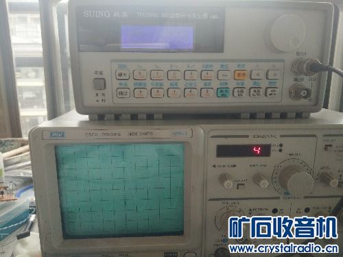

我的示波器,不显示频率了,什么原因?

把所有的插头全部重新插拔了一遍,故障依旧啊!是不是单片机损坏了?
 楼主| 发表于 2018-8-12 08:47:15 来自手机 | 显示全部楼层
这种显示故障,有没有可能是单片机的晶振坏了呢?

shiqifeng 发表于 2018-8-12 07:33
这是频率显示的故障,只显示一个数字,并且定住不动了。而测试输入信号是465Khz,波形显示正常。
大家帮我分析一下,频率计的这种显示故障,是不是显示板的主控芯片的晶振坏了造成的?我以前玩单片机的时候,突然把晶振拔出来,数码管就是这个现象。
发表于 2018-8-12 09:31:48 | 显示全部楼层
shiqifeng 发表于 2018-8-12 09:22
大家帮我分析一下,频率计的这种显示故障,是不是显示板的主控芯片的晶振坏了造成的?我以前玩单片机的时 ...
楼主不是刚好有示波器在手边,虽然频率显示也是示波器内的板子,但毕竟频率显示与机内其他波形放大显示部分基本不相关的。
所以,楼主可以用探头直接戳一下单片机相关部分,看看有没有波形,就可以知道故障点了。

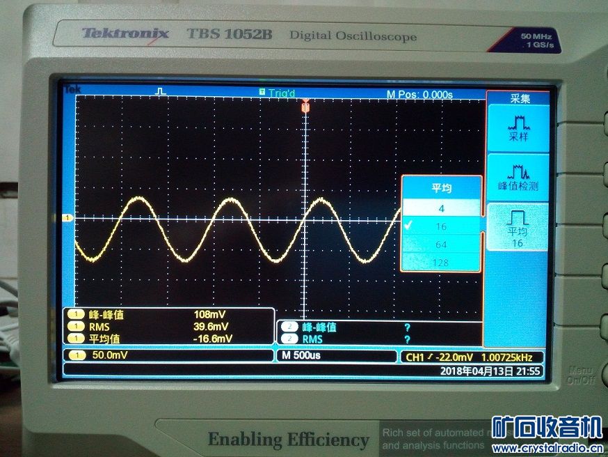

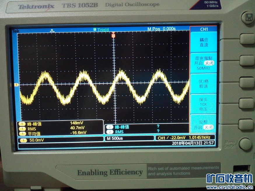

请帮我看看
我的2006G 小信号很难看,要是方波还有尖峰。(看TB上不少卖家都用模拟波出样)
我手上没有二种(模拟和数字波)示波器,无法对比,是信号源有问题,还是数字波就是这样的,谢谢!
普通采样
打开带宽限制和平均采样才能看1mV 的,好像2006G又正常。
 楼主| 发表于 2018-8-12 17:23:54 来自手机 | 显示全部楼层
joywyc 发表于 2018-8-12 09:31
楼主不是刚好有示波器在手边,虽然频率显示也是示波器内的板子,但毕竟频率显示与机内其他波形放大显示部 ...
我上午已经更换相同参数的晶振了,但是还没有开机试验就被老婆孩子拉出去逛公园、钓鱼啦,现在又要去吃饭,晚上回家再通电测试。
