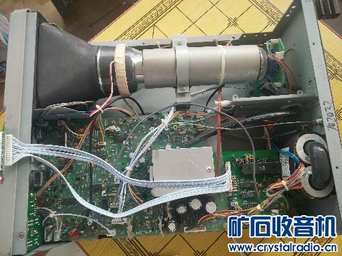

发表于 2018-8-12 07:28:45 来自手机 | 显示全部楼层 |阅读模式
刚在闲鱼买了一台信号发生器,用示波器测试一下,昨天还挺好的,一切正常,今天早晨再测试,突然示波器的频率显示屏不亮了,偶尔亮一次也不显示正常的数字。
信号发生器输出的幅值是1V,频率是465Khz。
坛友们帮我分析一下,什么故障?

 楼主| 发表于 2018-8-12 07:33:00 来自手机 | 显示全部楼层
这是频率显示的故障,只显示一个数字,并且定住不动了。而测试输入信号是465Khz,波形显示正常。

发表于 2018-8-12 07:55:40 | 显示全部楼层
这种现象多半是内部接插件的接触不良,关机断电源,取下插件板,用擦字橡皮擦拭接触处(或称金手指),插入插座时再插拔几次,一般都能恢复。

 楼主| 发表于 2018-8-12 08:28:13 来自手机 | 显示全部楼层
这是整机拆开后的样子
 楼主| 发表于 2018-8-12 08:29:34 来自手机 | 显示全部楼层
这是频率显示的控制板,主控芯片是AT89S51单片机

 楼主| 发表于 2018-8-12 08:30:48 来自手机 | 显示全部楼层
初步怀疑是这个信号线的插头可能接触不良
