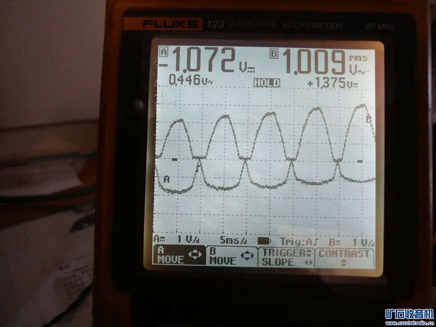

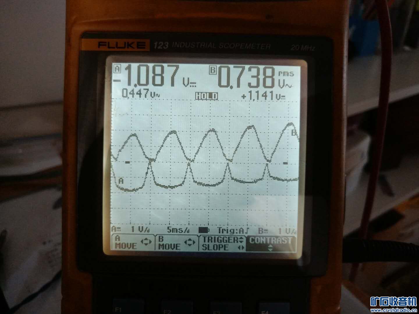

周末花了点儿时间,也没修好。把自己走的弯路说一下,欢迎各位老师指导。
以下波形都是在测一个3BX81三极管。

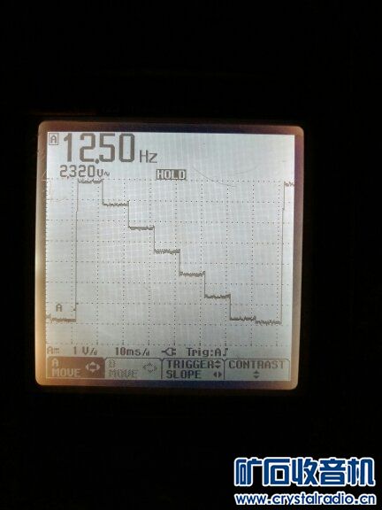

开始怀疑是阶梯波不稳,用老示波器看不清楚(扫描太慢了)。周末找了一个数字示波器,看阶梯波好像没有问题。
然后测了X和Y输出,当时接了老示波器,但没打开。发现波形不对:
上面是电压(X输出),下面是电流(Y输出)
感觉有电容在信号通路,看图示仪相关电路没有电容。于是断开老示波器再量:
好像还算正常,怀疑示波器。于是看示波器电路:
按说X输入对地电容也不应该有多大,拿电容表量了量,有230P所有。再看电路,忽然想到不上电的化保护用的二极管结电容太大了。
给老示波器上电后再测,波形和断开示波器差不多了。

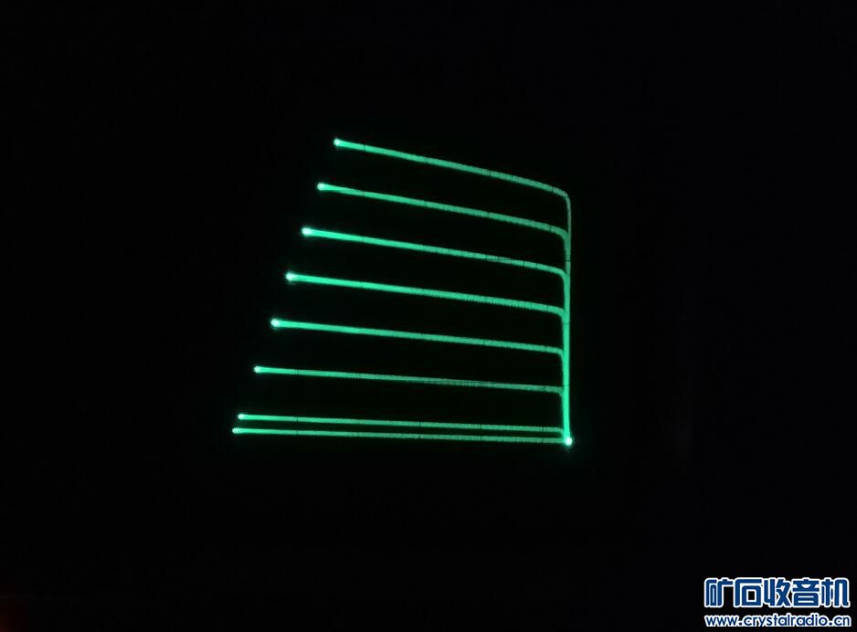

但看图示波形还是双线,觉得示波器也是怀疑对象。无从下手的时候瞎试,想看看Y轴AC输入的情况,才发现按钮位置自己预期的不一样,
一直都在用AC输入,切到DC后,波形明显变好。
现在的问题比较有特点:奇数线单线,偶数线双线。
奇数线单线,我觉得可以排除示波器问题,首要怀疑阶梯波。但是无论看阶梯波波形,还是单独看三级脉冲发生器的波形和幅度,都看不出来异常。
又无从下手了。

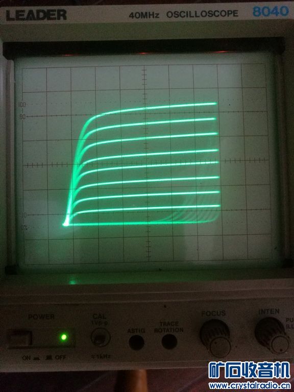

 楼主| 发表于 2018-9-6 13:52:16 | 显示全部楼层

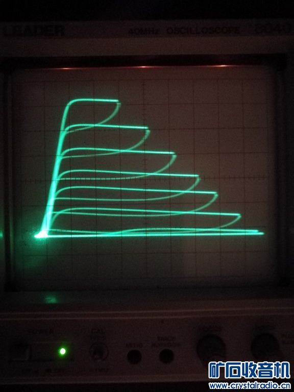

哈哈,测试现在的硅管就不是双线了
发表于 2018-9-12 19:40:30 | 显示全部楼层
kunlun 发表于 2018-9-6 13:52
哈哈,测试现在的硅管就不是双线了
这个图很正常
 楼主| 发表于 2018-9-13 09:15:32 | 显示全部楼层
其实还是有些不满意,看着曲线好像是三极管小电流时β值很小,其实是图示仪没考虑be结电压导致的电流非线性。
下面是实际的阶梯波电流:

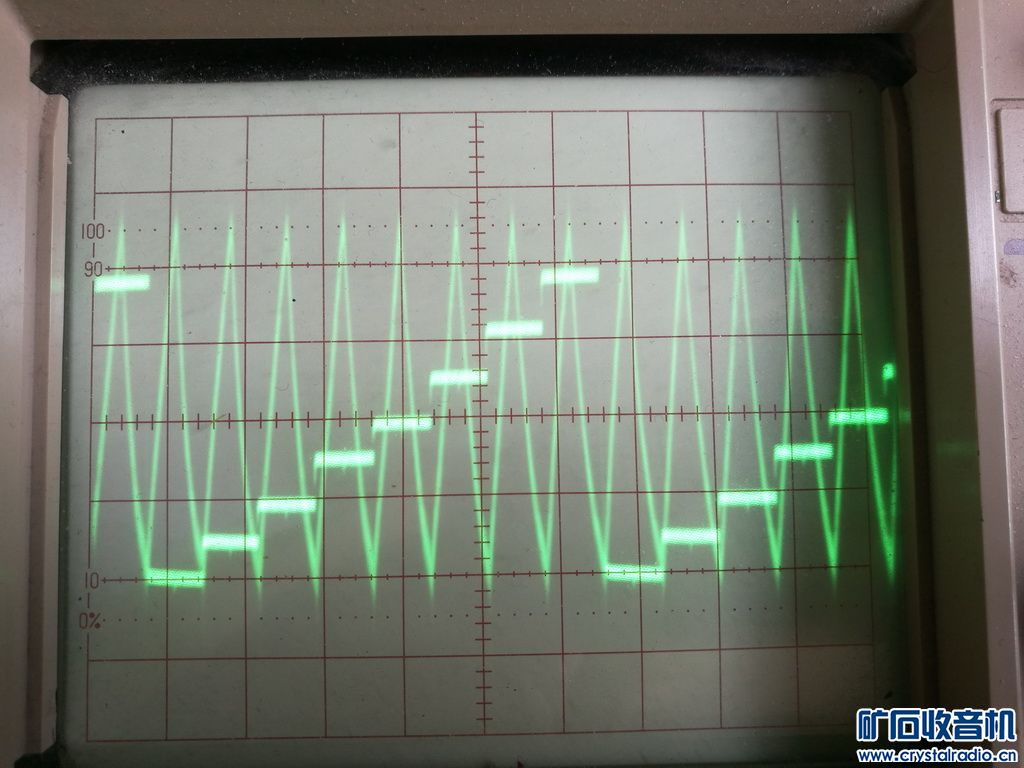

集电极扫描电压波形有三种,馒头波、三角波、锯齿波。馒头波和三角波扫描时间回扫时间一样,馒头波顶部较圆所以扫描线顶部有亮点,尔三角波顶部较尖所以扫描线顶部无亮点。最好的扫描电压波形是锯齿波扫描线性好回扫速度快。
下面看一个三角波的扫描图,开高亮。
