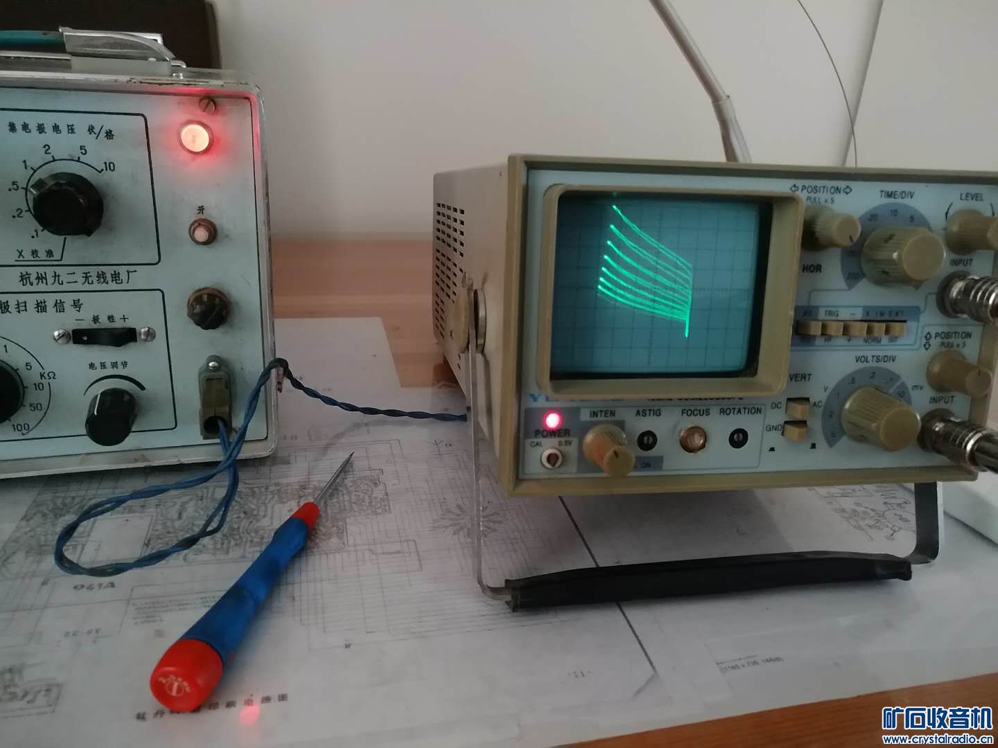

从小喜欢无线电,但很多东西都没机会接触。总觉得有些遗憾,网上简易的二手仪器也不贵,弄来弥补一下自己的遗憾。

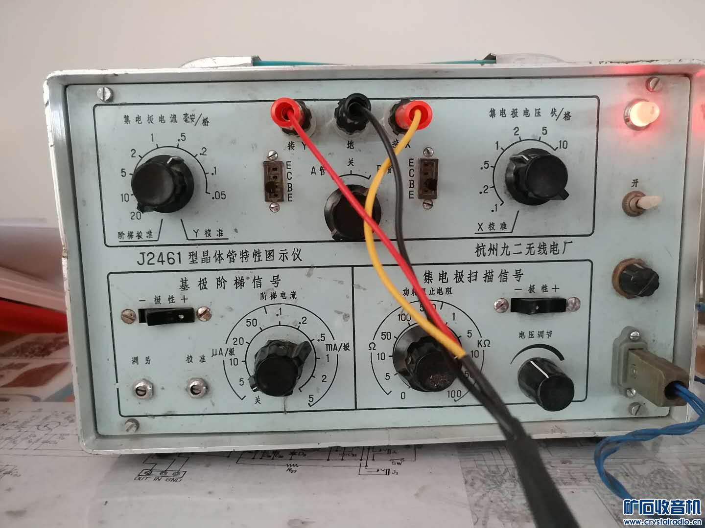

J2461图示仪+yb4243小示波器。

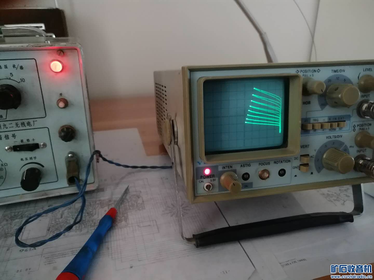

先扫9012,如下图:
看着还可以,但是有些扫描线是双线,不知什么原因。

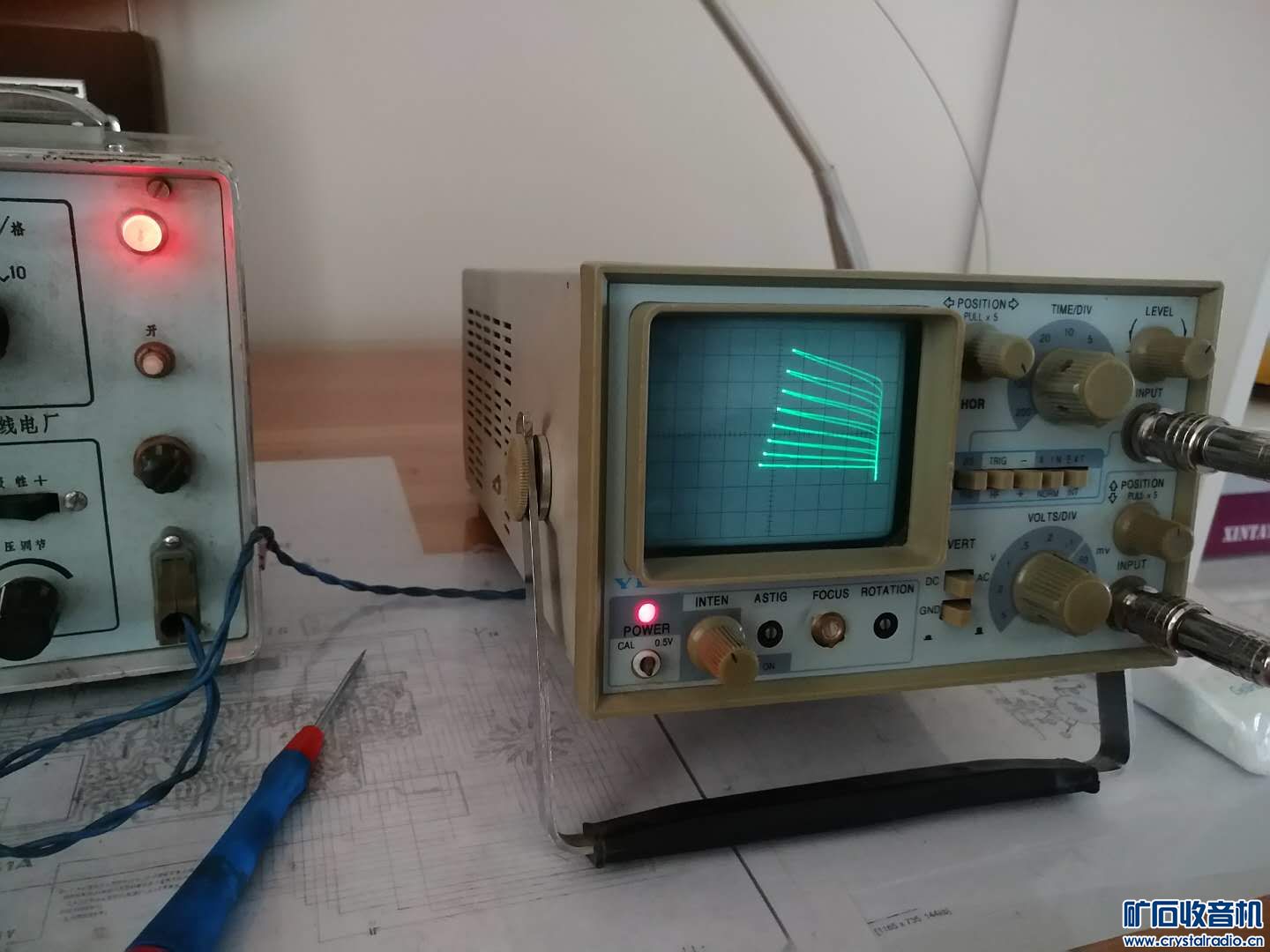

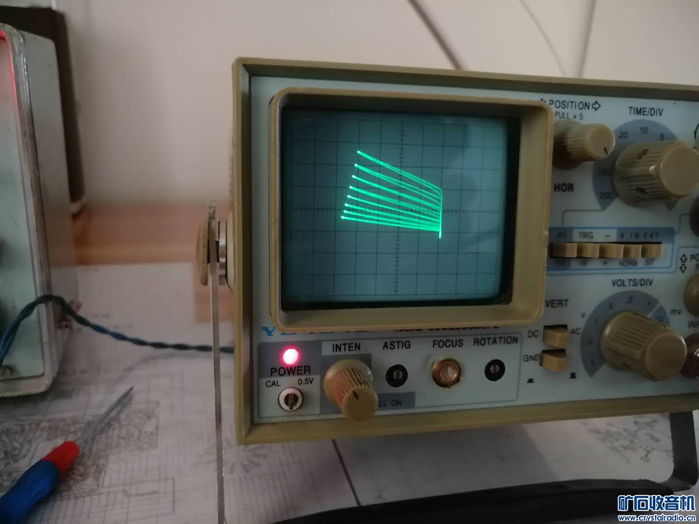

再扫9018,如下图:
顶上的线有些奇怪,难道大电流的时候集电极电压低的时候放大倍数大?

双线是管子的温度特性不太好。8018超高频管易自激,曲线上部变形。用手捏住管子的一个极或者两个极,破坏了自激条件,曲线就正常的了。
发表于 2018-8-11 22:22:53 来自手机 | 显示全部楼层
9018管子测试时用手捏住管子头也能消除自激。
发表于 2018-8-11 22:27:48 | 显示全部楼层
“双线”也叫热回线,这样的一条线实际上是从原点扫到顶端,再从顶端扫回来,当选择的电流较大时正扫管子发热,回扫时管芯温度升高,曲线发生改变,正扫和回扫就不重合了,可适当减小阶梯幅度,让集电极电流降下来一些曲线弯曲多半是引发了自激振荡,可在bc间接小电容消除

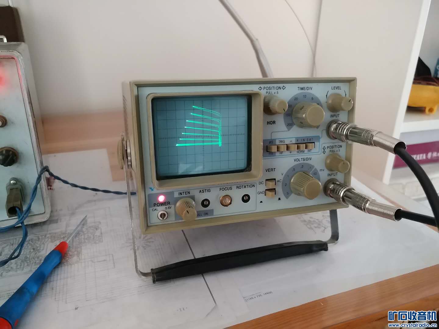

谢谢各位前辈指导。9018确实是自激了。
前些天买过一批3AX81B,扫了一些差别还不小。

用电阻试了,电阻的曲线正常不是双线。不太相信这种小电流下三极管发热影响这么大,怀疑基极阶梯电流有问题,在be之间并了一个电阻测量be的电压波形,确实是阶梯电流不正常:上部的阶梯波往下斜;底部的阶梯波上翘;中部的基本平直。
简单看了阶梯波输出电压就不正常。给各路电源并电容无改善。有时间了慢慢研究吧。如果有PCB图就好弄了。
