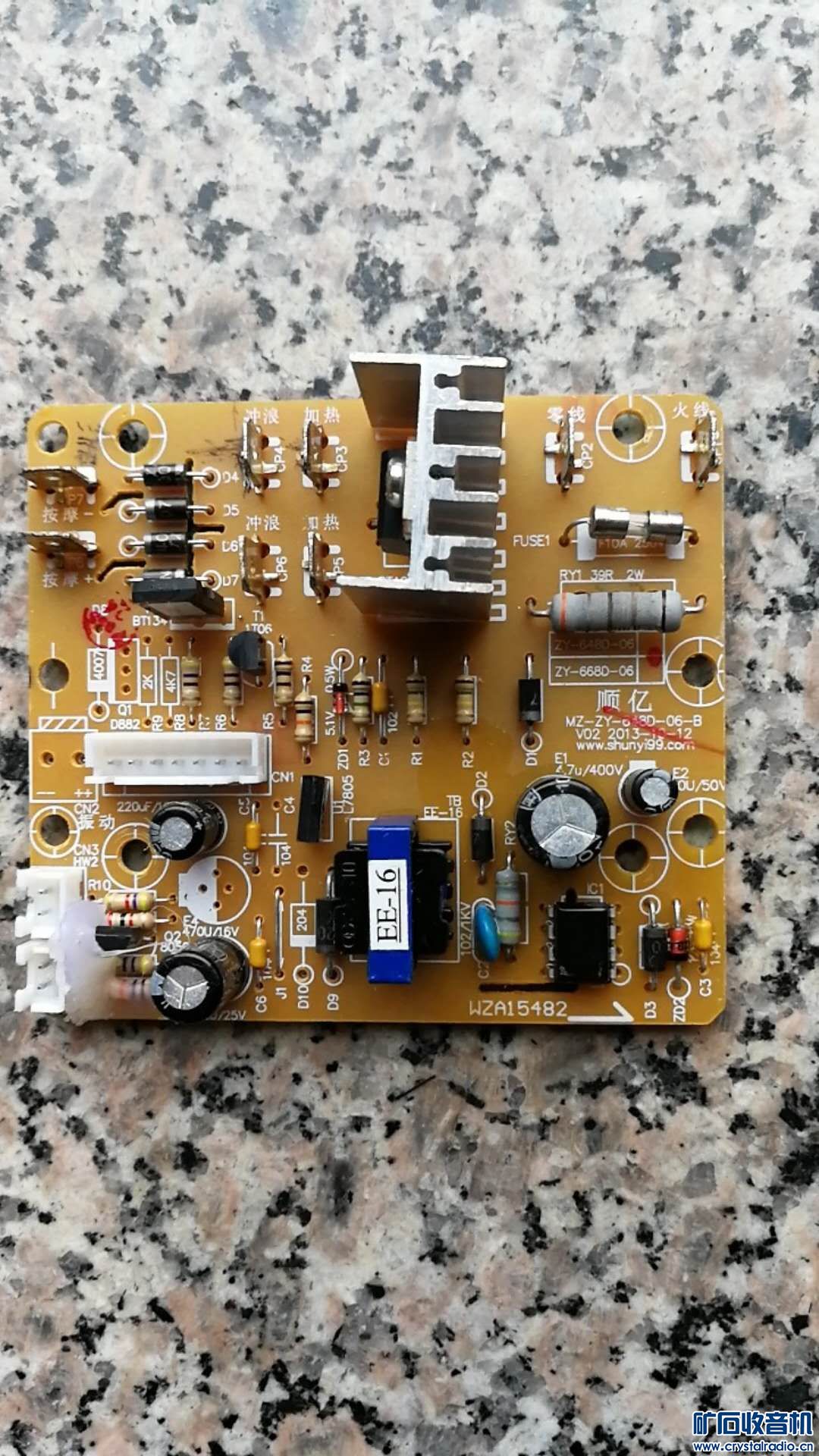

!!!同学们帮确认一下这只色环电阻的阻值
 楼主| 发表于 2018-8-12 16:19:48 | 显示全部楼层
金杯磁棒 发表于 2018-8-11 18:35
楼主能说一下什么板子上的,我看也像30欧姆。起码不是3K以上的电阻。
是涌金足浴盆的电源板,应该是保险电阻(220v电源挨着保险管的那只大电阻):

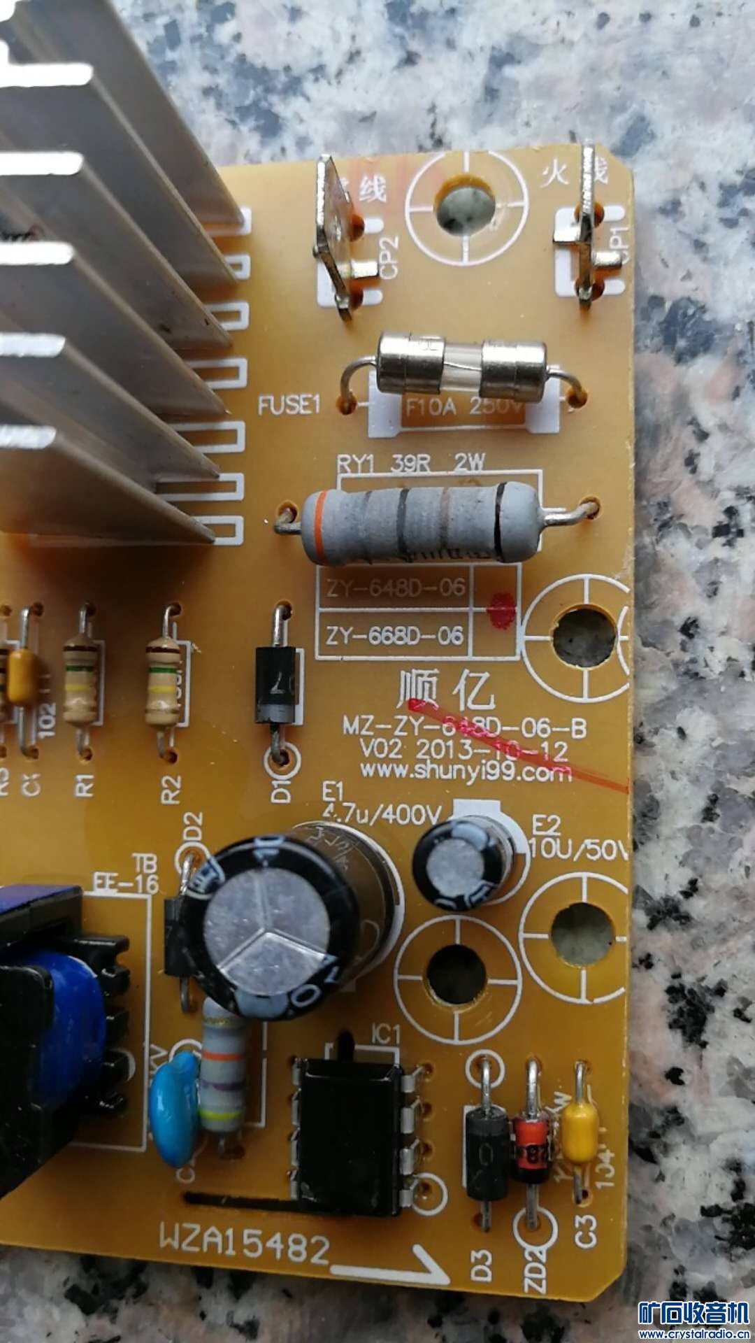

发表于 2018-8-12 16:47:10 | 显示全部楼层
混水摸鱼 发表于 2018-8-12 16:42
太贵了!+邮费=78元
不是让你买这块板子,上面的电阻阻值标的清清楚楚:RYI 39欧。
 楼主| 发表于 2018-8-12 16:52:09 | 显示全部楼层
汪洋中的船 发表于 2018-8-12 16:47
不是让你买这块板子,RYI电阻是39欧。
真细心,谢谢!
用放大镜仔细看了,明明印着: RYI  39R  2W   !

发表于 2018-8-12 17:09:56 | 显示全部楼层
混水摸鱼 发表于 2018-8-12 16:44
家里破烂里找不到同阻值的电阻,买只吧。
不知这样的电阻断路会不会有其他元件也同时损坏?
这个限流电阻有的电路用有的不用,你看看此电阻以后电路有没有短路。
https://wenku.baidu.com/view/e3f58ca10029bd64783e2c2e.html
发表于 2018-8-12 17:39:03 | 显示全部楼层
家里破烂里找不到同阻值的电阻,买只吧。
根据图上的看这个电阻不是用于大功率的,是给开关电源的,查看电阻后面的电容等有无短路的地方。根据电路图看这个电阻换大点也无妨。

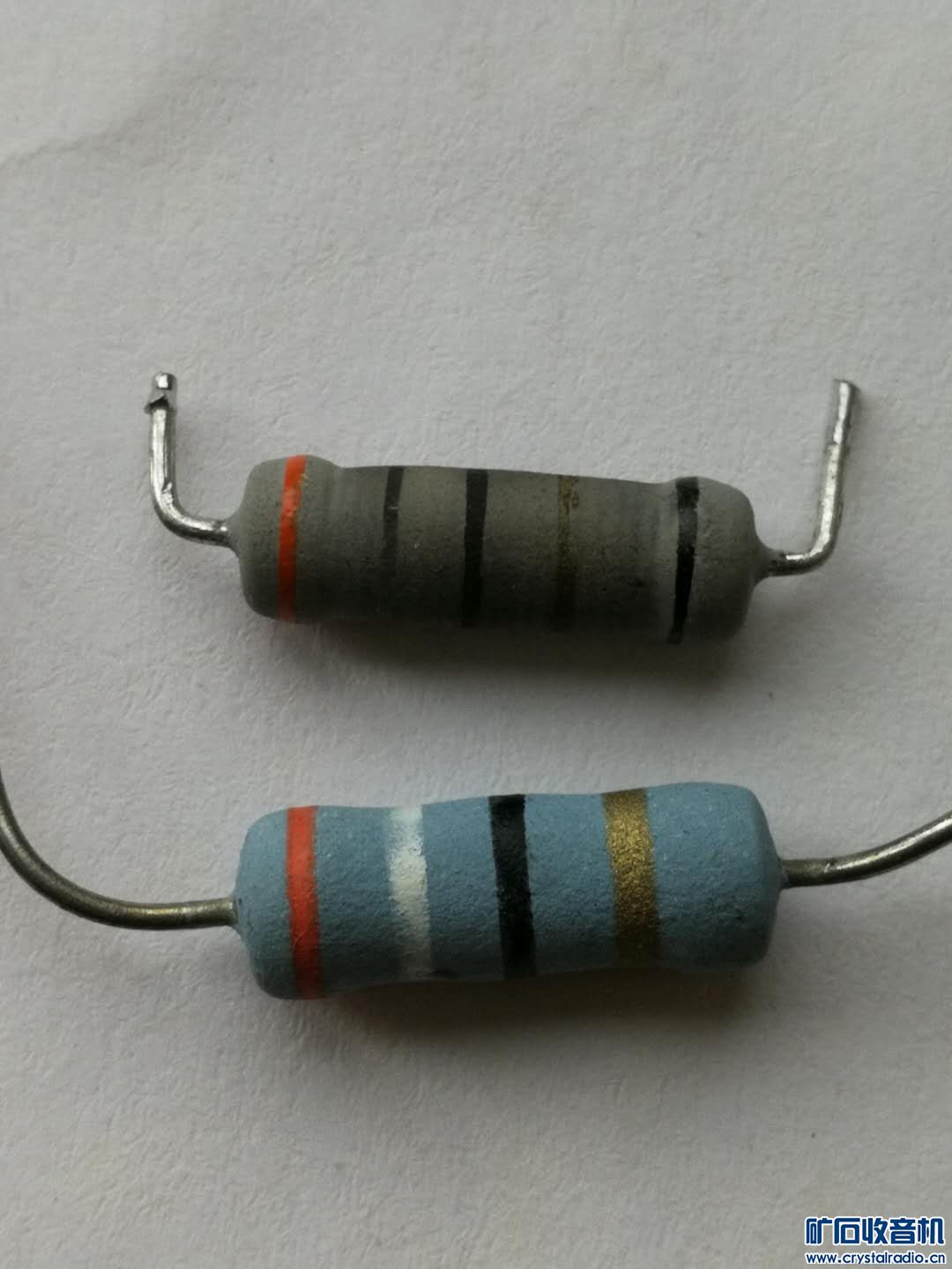

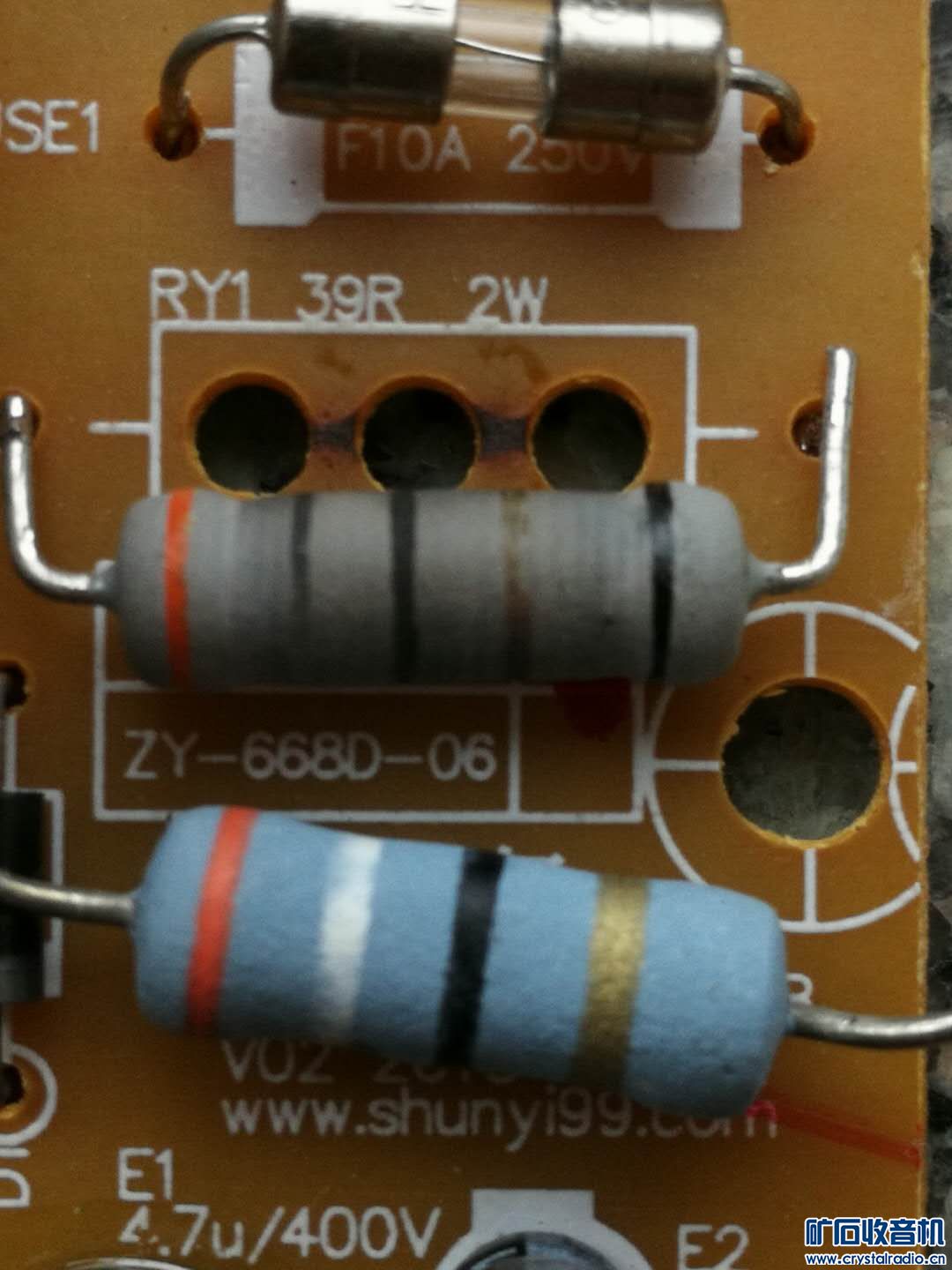

 楼主| 发表于 2018-8-14 11:00:05 | 显示全部楼层
按电路板上印刷的阻止39R买了只换上了,但还没试机呢(在另外城市的哥哥用的);
为什么电路板上明却标注是39R,但实际却用30R的电阻?还不只是我这台机子用的30R的阻值的,网上卖的这块板子的这值电阻用的也是30R的阻止?
新旧电阻比较:
发表于 2018-8-14 16:20:11 | 显示全部楼层
39欧,板子上标的应该没错
发表于 2018-8-14 20:39:16 | 显示全部楼层
应该是300*10=3K
发表于 2018-8-14 20:41:37 | 显示全部楼层
线路板上标明的是39欧
发表于 2018-8-15 13:51:45 | 显示全部楼层
为什么电路板上明却标注 ...
主要看用在什么地方,要求不严格的话,39欧姆电阻用30或40几的都没问题。
