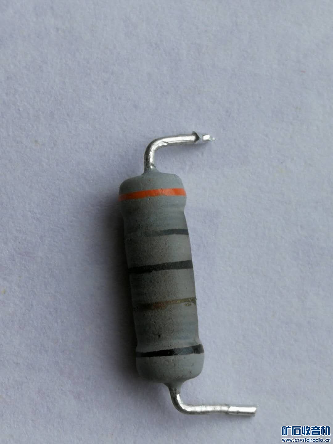

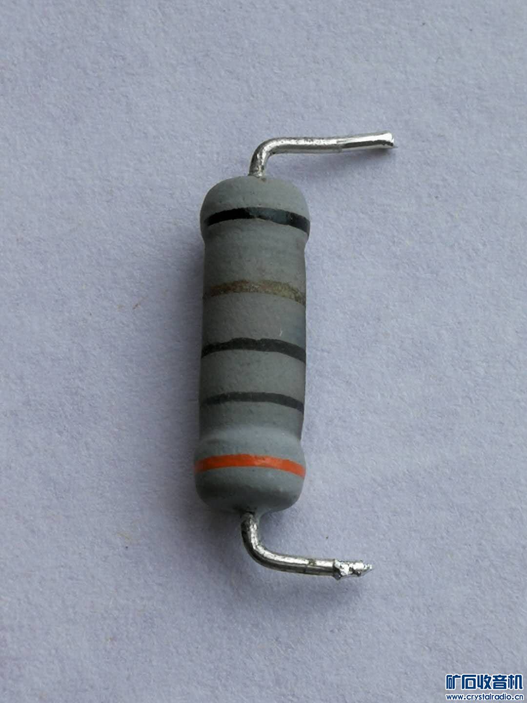

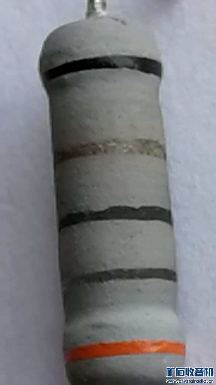

帮助确认一下阻值:
发表于 2018-8-12 09:04:12 | 显示全部楼层
300×0.01=3欧姆 电动车充电器电源调整管的取样电阻
发表于 2018-8-11 15:14:16 | 显示全部楼层
好像是30欧姆5%精度的
发表于 2018-8-11 15:17:09 | 显示全部楼层
红色或橙色=20或30欧姆
 楼主| 发表于 2018-8-11 15:20:46 | 显示全部楼层
第一环不是红色,应该是橙色,第四环是紫色?金色(不可能吧)?
发表于 2018-8-11 16:02:09 | 显示全部楼层
别猜,测一下就知道。如果电阻坏了,刮去一部分保护层,分别测电阻脚至断点的电阻相加......
 楼主| 发表于 2018-8-11 16:55:02 | 显示全部楼层
电阻已断路,
你这种方法能的准么?
发表于 2018-8-11 17:36:54 | 显示全部楼层
混水摸鱼 发表于 2018-8-11 16:55
电阻已断路,
你这种方法能的准么?
电阻中间刮一点漆  表笔 中间一个   测2头  大凯应该  就知道了
发表于 2018-8-11 17:37:03 来自手机 | 显示全部楼层
应该是30欧母的
 楼主| 发表于 2018-8-11 18:33:43 | 显示全部楼层
试了,中间刮掉一点漆,(露出里面的螺旋状电阻丝吧?),分别测都不通(表笔一直中间一只分别两头),
发表于 2018-8-11 18:35:46 | 显示全部楼层
楼主能说一下什么板子上的,我看也像30欧姆。起码不是3K以上的电阻。
发表于 2018-8-11 21:12:48 | 显示全部楼层
30欧,保险电阻。
发表于 2018-8-11 21:42:20 | 显示全部楼层
把表面的漆膜从头到尾刮出一条露出金属,表笔一端接电阻的一个头,另一端在露出的金属上慢慢滑动,不通的话,反方向再试一下,测出一段的数值长度,就可以大致估计出这个电阻阻值了。
发表于 2018-8-11 22:04:22 | 显示全部楼层
橙黑黑30Ω
发表于 2018-8-12 00:32:54 | 显示全部楼层
自己对一下看看
