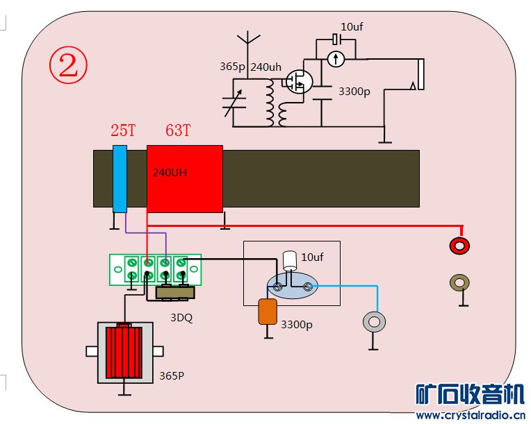

请教老师我按第一版的电路做出来,声音特别小,小流也最多只有10uA。如图一。
后来改把天线线圈去了,天线直接接到调谐线圈上,并且把检波线改用原来的天线线圈,这样声音大多了,达到近90uA,如图二
不知为什么?
可变电容用2x270的并联,调谐线圈也是240uH,但现在只是这一强台,调不出第二个台了,但用中波收音机是可以找到三四个台的。
怎么改进一下好呢?

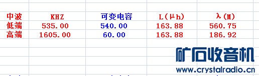

 楼主| 发表于 2019-10-31 20:42:24 | 显示全部楼层
你把二个电容并联,容易为540P,则调谐线圈电感应减小至163UH,天线直通调谐线圈回路,输入的信号增强,但分布的电容的影响大,容易造成高端收不到台,另外选择性也会下降。检波线圈的匝数多少跟耳机的耳机的阻抗大小有关,阻抗大,匝数多些,反之小些。也跟检波线圈和调谐线圈的距离有关,即耦合程度有关,要试验调整到最佳状态。如果采用天线线圈,一般匝数为调谐线圈的三分之一左右。你这个绕的线圈没法移动调节,只能够 调节匝数,这样就相对麻烦一些。所以,在接收成功的基础上,有一些参数在根据实际情况调节确定,但你这个用的双连并联,调谐线圈电感量也要用调整,否则电感量太大了,中高端可能根据收不到台,因为设计的接收频率一部分移动到中波低端外去了。所以,有些台就收不到了,你把调谐线圈的电感量调整到合适值再试一下。

发表于 2019-11-4 20:57:08 | 显示全部楼层
llllllxing 发表于 2019-10-31 20:42
你把二个电容并联,容易为540P,则调谐线圈电感应减小至163UH,天线直通调谐线圈回路,输入的信号增强,但 ...
今天把注射器管截段了,可以移动了,可变电容最终测试是20-400P,调谐线圈最终定的210uH,应是覆盖所有频率了,但最终还是失败了,还是一个台,没有其他台,移动天线线圈出没多大作用,移动时声音大小会变化,再调电容声音可以调到最大,但始终一个台,不用检波线圈时声音大,用了上声音太小了。
感觉我这个地区的中波信号是不是被这一个强台全给干扰的不行了
 楼主| 发表于 2019-11-4 21:07:35 | 显示全部楼层
xuxu2018 发表于 2019-11-4 20:57
今天把注射器管截段了,可以移动了,可变电容最终测试是20-400P,调谐线圈最终定的210uH,应是覆 ...
你先用收音机在本地收一下,看能收到几上台,原则上收音机收到台,矿石机也可能收到的。不太可能只有一个台,另外还有时间段,晚上一般台多一些,不同时间收一下试试,有的电台差开播放了。
